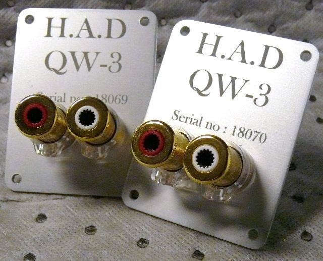

Jag kan hjälpa till med lasergravyr, rostfritt, eloxerad alu och mässing funkar bra.
Ser ut t.ex så här:
Ingvar
