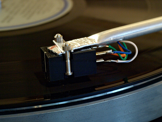

Så plattar man till ena änden av röret och så har man någonting att skruva fast pickupen i:
