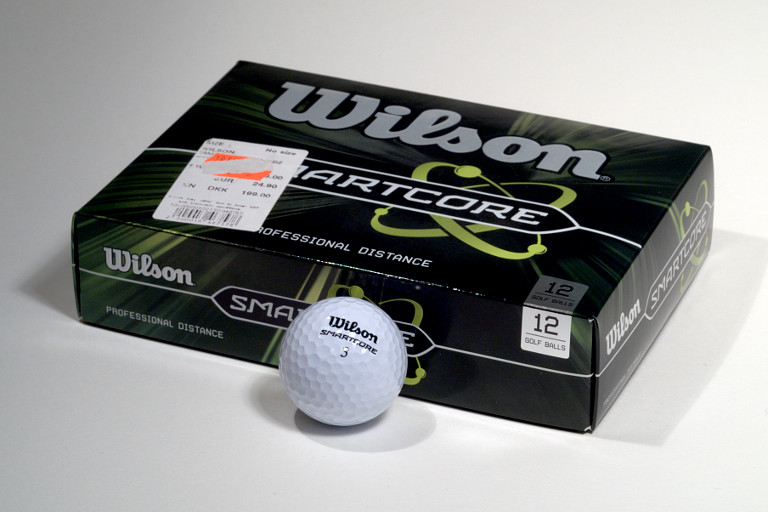

För en som aldrig rört en golfklubba (annat än på en minigolfbana (förlåt - bangolf heter det visst )) var det inte helt enkelt att inse var man hittar golfbollar, men till slut hittade jag ett paket på Stadium till reapriset 99 kr, tror jag det var:
12 tonarmslager för 99 kronor är väl inte illa

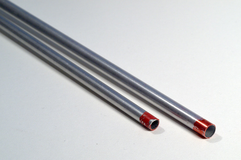

Aluminiumrör från Wentzels. 50 cm långa och 6 mm respektive 8 mm i diameter. Det röda är Wentzels prismärkning och betyder 38 kr.
Min första prototyp använde 8 mm-röret men nu tänkte jag ta den lite smalare. Blir kanske lite mindre stadigt, men å andra sidan något lättare.

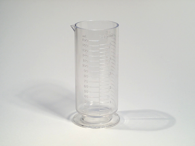

Den sista råvaran som jag tänkte visa upp idag är ett mätglas (i plast) från Paterson:
Hur det ska användas får ni gissa...

Gissar att en golfboll ska flyta i silikon där.

Helt rätt, bearwik! Skickligt!

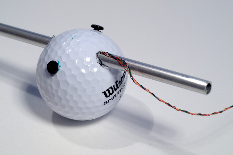

I prototyp 1 fäste jag tonarmen vid golfbollen med hjälp av ett krångligt paket av gummiringar, metallbrickor, kabelklämmor och skruvar:

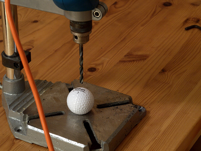

Inte helt enkelt och inte helt stabilt. Jag funderade på om det vore bättre att borra ett hål i bollen. Nackdelen med det är att tonarmens rörlighet i vertikal ledd blir mindre, eftersom den lättare tar i kanten på burken...
Medan jag funderar på detta upptäcker jag att Firebaugh har kommit med en ny spelare som han kallar Simplex där tonarmsröret går igenom ett hål i golfbollen! Suck! Aldrig får man vara först med någonting
Hursomhelst så borde det ju uppenbarligen fungera, så det var bara att lägga bollen under borren:
Jo, det verkar fungera bra. Jag borrar ett 6 mm hål för röret som är 6 mm. Golfbollen är fylld med något sort svart gummiliknande gunk som griper ett rejält tag om röret. Faktum är att jag behöver en polygrip för att orka dra igenom det. Rör och boll känns sedan som en hopgjuten enhet. Perfekt!
Sen borrar jag två mindre hål och drar igenom tonarmskabeln från Svalander. Så här blev det:
Två öron fick den också. Där fäster jag förstås tråden som bollen ska hänga i.

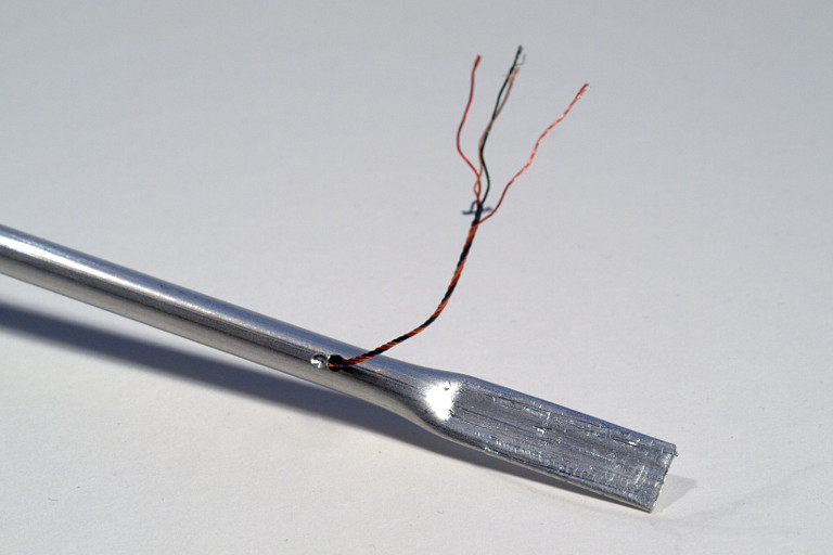

Andra änden blir tillplattad. Det är svårt att få det snyggt. Undrar vad man ska använda för det. Jag har inte kommit på något annat än en stor polygrip, men det blir märken efter tänderna. Kanske om man lägger något emellan...
Men det här får duga för prototyp 2.
Jo, det var precis min tanke. Mätglaset verkar ha precis rätt innermått för bollen och lite silikon. Men jag har inte riktigt klurat ut exakt hur jag ska fästa det i tonarmsplattan. Det blir lagom att grunna på under veckan så får vi se om jag hinner med lite tonarmsbygge nästa helg.

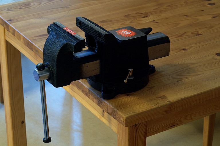

Kan du inte använda ett skruvstäd och något emellan när du plattar till röret?

Ja, du har naturligtvis helt rätt, bearwik. Jag måste skaffa mig ett skruvstäd.

Det bidde ett skruvstäd. Fast inte så litet:
Såg mycket mindre ut i butiken
Det var i alla fall tungt att släpa hem.
Men det kan vara bra att ha till annat också.
