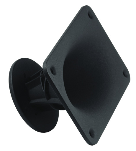

Posted - 2011/07/27 :  12:53:49  Show Profile Send reVintage a Private Message  Reply
Jag har inte simmat de dimensioner som framgår av bladet än, men detta skulle definitivt kunna vara det ultimata lågprisalternativet. Notera att hornet är gjutet av aluminium med flera förstärkningar. Det skulle grovt räknat kunna handla om ett horn med ca 800Hz konstruktionsfrekvens.
Det större alu-tractrixen LTH102 kostar 390:- och verkar vara ett ca 500Hz horn.

Posted - 2011/07/27 :  15:01:27  Show Profile Send Circlomanen a Private Message  Reply
Den ser riktigt fin ut!
Jag blir sugen att köpa två till mitt MLTL-projekt.

Mysko sajt eller har jag blivit för gammal!? Måste erkänna att jag svårt orientera mig i en webshop uppbyggd på en forumbas. Såg dock på bilden att Faitals driver(cool look) satt bakom diskanten i Gunsinger.
Är det Faital HF 104, 810:-, du tänker på? Har du testat?
Det verkar generellt vara intressanta element. Tänker på den 5" som Fuling och jag diskuterade till 140Hz Tractrix i en annan tråd.
Det verkar som om även 1,4" hornet LTH142(kanske 400Hz?), för under 400:- är Tractrix. Isf använbart från sisådär 800Hz.
Notera att Supersonics priser är exkl. moms

Jag har lyssnat på Faital HF 102 och jag blev faktiskt imponerad men Faital HF 104 skall vara ännu bättre enligt Ingvar A som även använde LTH102 till bägge diskantelementen.

Jag tog mig friheten att klippa ut ett par bilder ur databladen för jämförandets skull.
STH100 verkar ha bättre horisontell spridning, en bredare lob över hela frekvensbandet än LTH102 som å sin sida verkar ha en mer symetrisk spridning genom frekvensbandet.
Är det någon som har preferenser och vill utveckla? Vad är att föredra eller vilka styrkor och svagheter har respektive horn baserat på databladen?

edit: Om jag tolkar kurvorna rätt (och om de stämmer med verkligheten) ger LTH102 en jämnare frkvensgång i sweetspot än STH100 men en något smalare spridnig i de översta okatverna.

Strunt i olikheterna mellan hornen, de är ju inte tänkta för samma användning. Börja med att fundera i vilket register de ska användas. Iofs bör nog STH100 vara det som är intressant i ett typiskt och vettigt 3-vägs hornsystem.
Skulle dessutom vilja drista mig till att säga(tycka!) att för HajFaj-nerdar är beam-patterns utanför 15 grader ointressanta.
HF100 och HF102 drivers är nog ointressanta då HF104 är den enda som indikeras nå 20kHz. Fortfarande mkt billigt.
Håller inte med, jag vill ha samma spridning som midden. Helst över
alla högre frekvenser. Det låter instängt och burkigt annars.

Jag försöker bli klok på polardiagrammet för SPH100.
Om man tittar på SPL-nivåerna rakt framför hornet och plottar dessa längs en axel får man en kurva som ser ut någonting såhär:
(1400, 1900, 2990, 4000, 6300, 10000, 20000 Hz)
Vilket ger en kurva som dyker ganska kraftigt i de översta oktavrna.
Drivern HF104 har även den en något dalande tonkurva vilket i sin tur också borde bidra till minskad SPL i toppen.
Är detta ett teoretiskt problem som inte spelar någon roll i verkligheten eller tar man hänsyn för detta i filtret?
Det känns som att frekvensgången bör normeras vid -3dB (i ditt diagram) och sen är det en liten orolighet uppåt vid 4k.
Och isåfall är -3dB-punkten vid 10k och 20k har -4dB.
Det känns inte så väldigt illa.

15 grader's spridning i diskanten är aldeles för lite men som
mid så kan dom vara riktigt trevliga.
Jag kör med The Tube till mina drivers å det låter kanon.
Forsman;Jag förstår inte riktigt hur du fick din kurva.
Om det är så att du får hög output vid 6,3KHz så prova å dämpa hornet
med ett tunt tyg framför.
Jag kör så på mina 18Sound ND2060 å Tractrix trattar å delning vid 3,5KHz.
Dom blir olidliga å till närfälts lyssning om man inte dämpar hela hornmunnen.
Tar jag ner verkningsgraden enbart med motstånd så blir det bara tråkigt.

Det där fick du helt om bakfoten. Självklart ska det vara spridning utanför men det som avsågs var, att hur beampattern såg ut utanför 15 grader inte var kritiskt. Finns det öht element med så smal spridning?
Iofs beamar nog de flesta LeCleach och Tractrix rätt smalt vid 20kHz, men det är en gissning. Någon som mätt?

Minsta spridningen på horn brukar vara 30x40 grader för utomhus bruk.

Oavsett alla teoretiska diskutioner så betraktar jag det här korta hornet som det bästa som finns idag, jag har väl använt något hundratal av det, använder inget annat hf horn överhuvudtaget numera.
Det sitter i alla mina proistallationer under de senate 2 åren och jag har aldrig hört en kroginstallation låta bättre än dessa, nu är jag inte speciellt opartisk men dessa horn levererar det jag vill ha, rekomenderar starkt.
