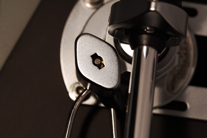

Jag störde mig lite på att min, för övrigt väldig fina, SME 3009 S2 Improved inte ville släppa ned pickupen med en mjuk rörelse.
Efter lite googlande med tveksamma resultat testade jag helt enkelt att montera isär det hela för att åtminstone lära mig hur det skall funka.

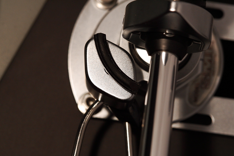

Den rundade, t-formade lyften fick för övrigt ett nytt gummi i form av en o-ring som slipats platt på ena sidan och sedan fäst med hjälp av lite Karlsson's klister i sin ursprungliga skåra.
Denna lyfter man helt enkelt rakt uppåt. Var försiktig med tonarmen dock, och ta gärna bort pickupskalet först om du har den optionen(S2).
När den lilla t-formade plastbiten tagits bort kan du, med varsam hand lyfta metallkåpan rakt uppåt.

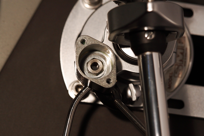

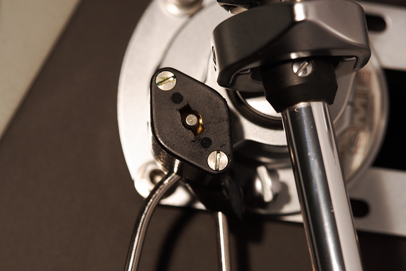

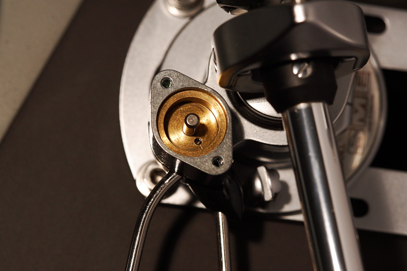

Nu blottas plastlocket till behållaren för dämpvätskan. Mina skruvar var ursprungligen förseglade med något ljust gucka som gick att peta bort utan åverkan.
Skruva försiktigt så att inte de små skruvarna sprättas iväg, då locket håller en fjäder på plats:

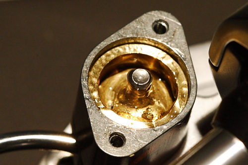

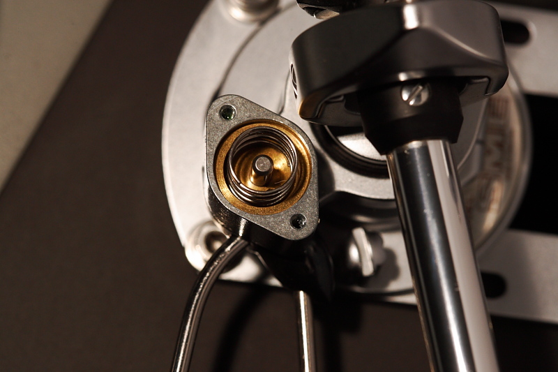

Efter att fjädern lyft bort, så blottas själva "kolven" som skall bereda lagomt motstånd vid sänkningen.
Lägg märke till hålet i denna, som styr motståndet.
Kolven kanske behöver försiktig hjäp av ngt instrument för att komma med upp, och slutligen blottas lagringen i botten på "cylindern", denna har jag tagit loss tidigare och kontrollerat, men jag hann skruva den tillbaka innan jag började fota. (Vanlig högergänga och en skalle på ca 6,5mm?)

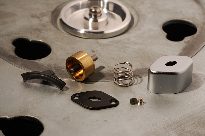

Slutligen alla ingående delar som är bortmonterade i detta skede:
Nu kommer vi till den viktiga frågan:
Vad skall man använda för lämplig vätska med hög viskositet i denna lilla hydrauldämpare?

Jag har också retat mig på att min går snabbare, så när jag såg ditt reportage gjorde jag samma sak. Min fungerar enl samma princip, jag smörjde upp min med samma silikonolja som dämpar armen. Jag fick den inte att gå långsammare, kanske något långsammare. Var ska man smörja? Jag smorde allt.
Posted - 2012/01/10 :  09:52:53  Show Profile  Visit AlfaGTV's Homepage Send AlfaGTV a Private Message  Reply
Efter letande konstaterades att det skall vara ngn form av silikonolja i denna behållare. Tillräcklig viskositet för att bereda lagomt motstånd vid sänkningen.
SME tillhandahåller denna vätska fortfarande:
Part No. 3423 Phial of Dashpot Fluid
Kostar ca £8 med frakt o moms.
Men jag tänkte att man borde kunna hitta liknande vid min lokale RC Hobby handlare. Samma sak används i bl.a. diffar och dämpare till modellbilar. Så jag gjorde ett besök och kom hem med en flaska diffvätska i silikon olje format, med en viskositet som kallades 3000cts. Denna visade sig INTE inneha rätt egenskaper, när man lyfter tonarmen bryter man vätskans homogenitet och luft kommer in i behållaren. Resultatet blir detsamma som med för litet eller ingen vätska alls i behållaren, dvs tonarmen släpps med för hög hastighet mot skivan.
Nu har jag beställt vätska från SME och avvaktar leverans så får jag utvärdera denna och se hur det funkar.
Jag läste på något forum att vätskan som används i dämptråget för tonarmens vertikala rörelse har lägre "vikt" än den i lyften. Vet inte hur det förhåller sig med det.
MVH /Micke
Posted - 2012/01/18 :  17:56:31  Show Profile  Visit AlfaGTV's Homepage Send AlfaGTV a Private Message  Reply
Dåså, silikonvätska levererad från SME. Den var otroligt seg och påminner snarare om flytande honung i konsistensen.
