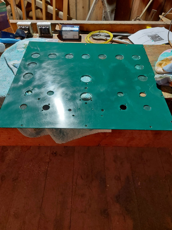

Nej nu ger jag upp! Efter att ha gjort slut på 2,5 biltemas mörk grön Hobby sprayfärg.
I jakten på att få en jämn yta på LuFos topp plåt...Har jag bestämt mig för att slipa ner den gröna färgen och prova med svart hammarlack istället.
Någon som har erfarenhet att måla på 1 komponent färg?
Det bästa hadde ju varit att köpa 2 komponent bilfärg men tror att priset kan bli högt.
Våtslipa i flera steg, och polera med maskin om tjockleken tillåter och du är nöjd med NCS-numret
Det är så man trollar med recond på ex bilar, eller mellanslipar för att få till en showlackering utan apelsinskal.

Ja det vore ju en lösning.
ska införskaffa en slipkloss i kork imorgon...
Använd helst inte slipkloss av kork!
Dylika modeller är bättre. Är de för dyra kanske du kan låna en, de håller en evighet för hobbybruk. Viktigast är att de är formstabila och inte flexar vid slipning av plana ytor.
Kloss exempel slipning, för att få jämt och rakt resultat:
https://www.lackman.se/produkter/slipmaterial/slipklossar/3m-handblock-stikit-70mmx125mm-05440.html
Långslip kloss:
https://www.lackman.se/produkter/slipmaterial/slipklossar/3m-handblock-stikit-70mmx445mm-05444.html
( Har man god erfarenhet kan man använda denna typ för mindre eller) arbeten med radie:
https://www.lackman.se/produkter/slipmaterial/slipklossar/mirka-slipstod-14-ark-125x60x12mm-8392202011.html
Köp helst inget papper sämre än Mirka fabrikat, ex:
https://www.mekonomen.se/vatslippapper-2000k-mirka-12706395
  • Lägg våtslippappret i en bunke med vatten så det får dra in och blöta innan du börjar slipa.
    (Drick en kopp kaffe, för misstaget många gör är att inte blöta våtslippapper innan eller för kort tid.)
  • En ny ren blöt svamp är smidigt att krama ur och blöta med allt eftersom.
  • Slipa diagonalt med långa drag, lös hand, lätt jämt tryck, och mkt vatten.
  • (Våtslippappret skall arbeta inte triceps.)
  • Har man för torrt våtslippapper, för hårt tryck eller för lite vatten (eller dålig kvalitet på våtlippappret) så sätter våtslippappret igen sig fort.

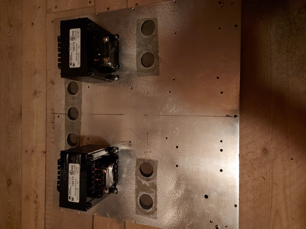

Det har inte hänt så mycket,slipningen håller jag på och gruvar mig för...men nån dag så...
Jag har monterat drosslarna i bottenn plåten.Tungt är det undrar om ja ska kunna lyfta denn stärkare når den är klar..

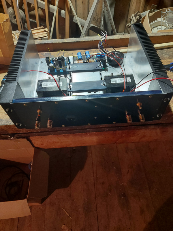

Posted - 2022/09/19 :  23:41:28  Show Profile  Visit Ryssen's Homepage Send Ryssen a Private Message  Reply
Lite har det ju hänt iallafall..

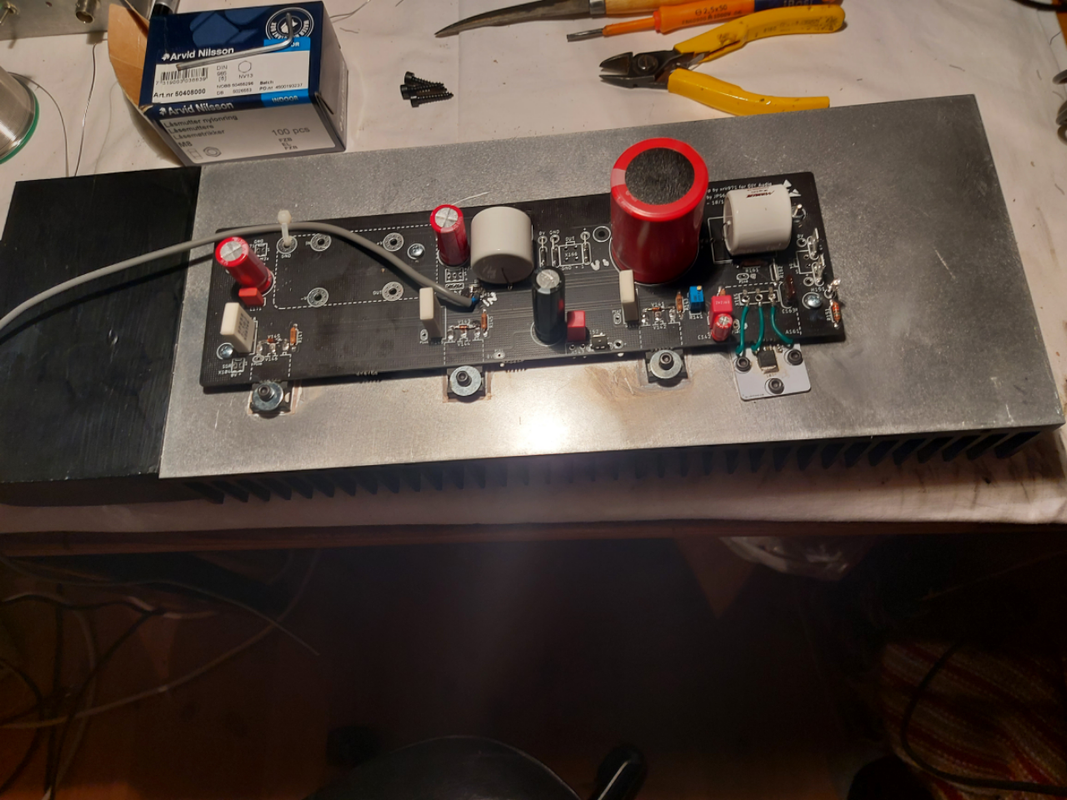

Posted - 2022/09/28 :  23:24:26  Show Profile  Visit Ryssen's Homepage Send Ryssen a Private Message  Reply
Ena kanalen skruvad till kylflännsen.

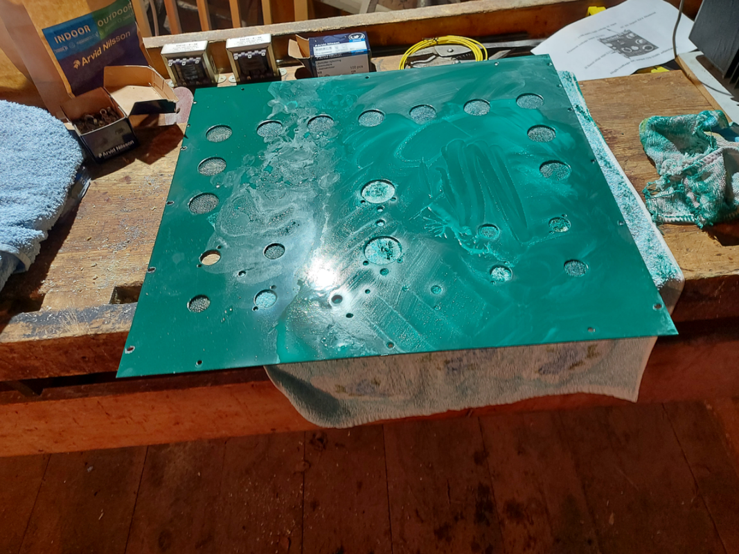

Våtslipning på G, började med 600 papper verkar svårt att få bort apelsinskalen ska testamed 400 imorgon..
9127 Posts
Posted - 2022/10/12 :  19:05:16  Show Profile  Visit Ryssen's Homepage Send Ryssen a Private Message  Reply
Efter 1 omgång polering (mer behövs).
Men jag får nog ge mig ganska snart då det nästan går igenom på vissa ställen....
