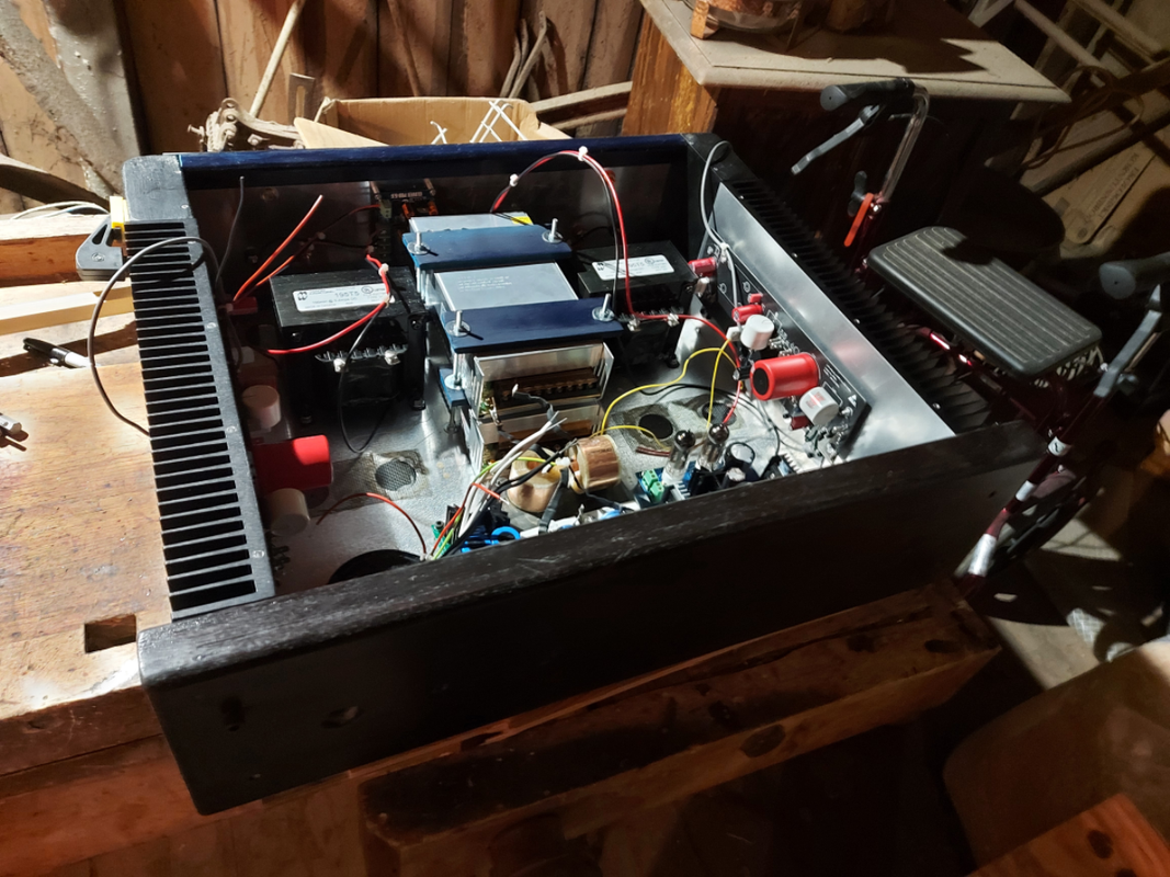

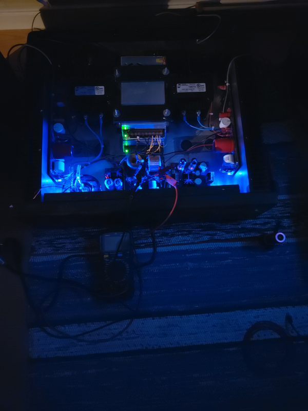

Posted - 2023/02/27 :  00:27:50  Show Profile  Visit Ryssen's Homepage Send Ryssen a Private Message  Reply
Provstartade Lufo steget ikväll och det gick ganska smärtfritt efter lite justering,och att dc skyddet till högtalarna vägrade att koppla in talarna.
Och att efter ca 20minuter startar fläktarna i psu#505;
Ska prova att koppla ur dom..
Edited by - Ryssen on 2023/02/27 00:45:19
