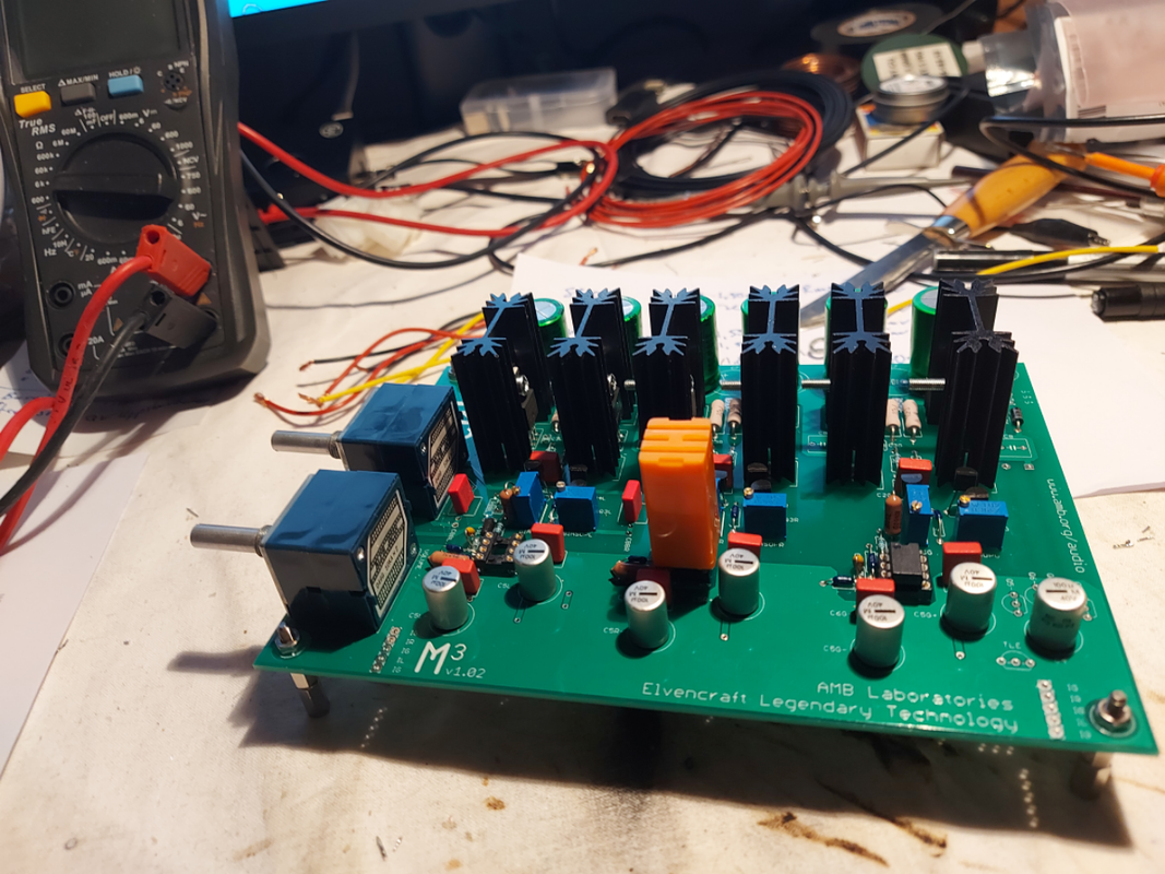

Ett litet mellanprojekt,då jag helt utan förvarning fick ett meilj från Burson och dom ville ge mig 2st diskreta opampar att testa.
Och efter 2 veckor ville dom ge mig 2st av en annan variant.
Så då håller jag på och bygger ihop denna Amb M3 med active jord.
Till skillnad mot det råttbo jag har nu.

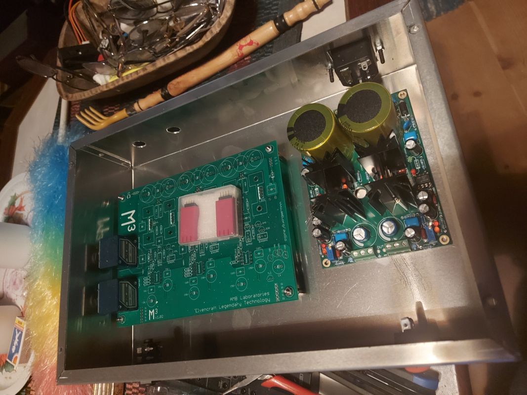

Posted - 2023/04/12 :  23:10:11  Show Profile  Visit Ryssen's Homepage Send Ryssen a Private Message  Reply
Kortet befolkat,sånär som på några komponenter till den variabla bashöjningen.
Tja det blir till att ha en 2-3 projekt på gång samtidigt...
8596 Posts
Posted - 2023/04/12 :  23:14:02  Show Profile Send Fuling a Private Message  Reply
Ser seriöst ut detta!

Posted - 2023/04/12 :  23:39:57  Show Profile  Visit Ryssen's Homepage Send Ryssen a Private Message  Reply
Ja det är det näst största lur stärkaren som AMB har,den största b22 som är helt diskret uppbygd är både dyr och svårbyggd.
Fråga mig för några år sedan höll jag på och byggde en men tröttnade och sålde den.
Ska bli intressant att höra vad den aktiva jorden kan göra.

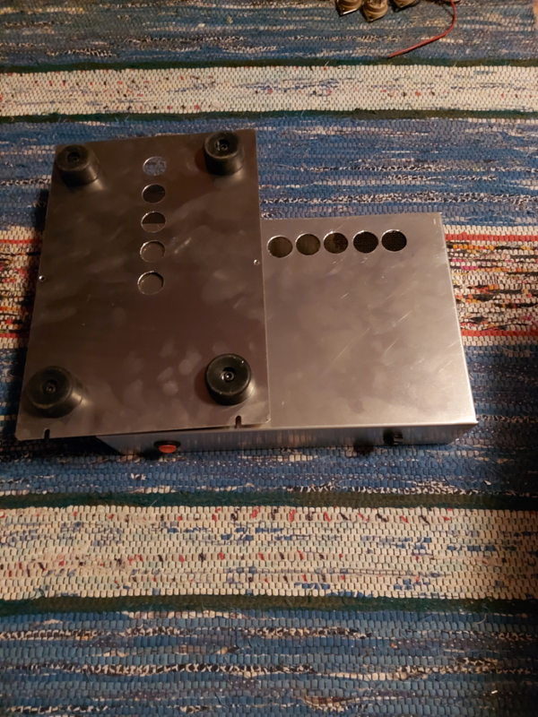

Posted - 2023/04/15 :  20:59:30  Show Profile  Visit Ryssen's Homepage Send Ryssen a Private Message  Reply
Lite ventilationshål kan ju inte skada.Nu väntar jag lite delar från Mouser.
Edited by - Ryssen on 2023/04/15 21:00:00
8596 Posts
Posted - 2023/04/15 :  21:29:18  Show Profile Send Fuling a Private Message  Reply
Ventilation är bra. Det sägs att tio graders sänkning av temperaturen på en komponent som går varmt fördubblar livslängden.

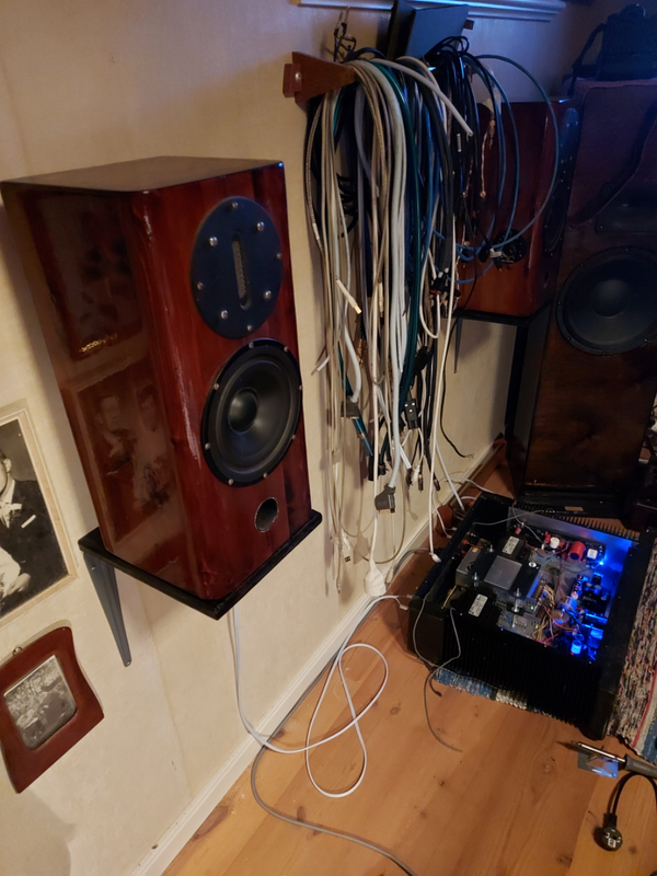

I väntan på paketet från Mouser rotade jag fram dessa 2-vägare från Sonab,som jag tänkte ha att testa förstärkare i fullrange.
Nu till frågan,2-vägarna är på 4 ohm och jag tänkte bygga en sub till dom.
Men dom element jag simulerat är på 8 ohm.kan det vara nån nackdel om jag dimmensionerar filtret för 8 ohm?

Posted - 2023/04/18 :  16:42:11  Show Profile Send Fuling a Private Message  Reply
Hur det blir i praktiken är svårt att säga men simmarna kommer inte stämma för fem öre om inte impedansen stämmer. Funktionen hos passiva filter är väldigt beroende av lasten.

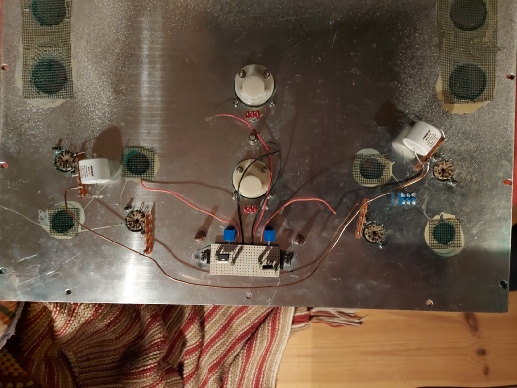

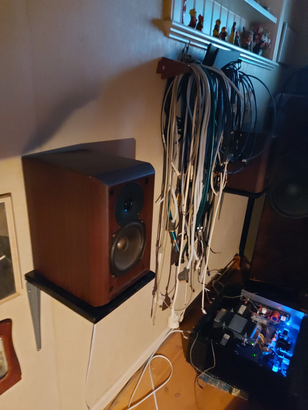

Posted - 2023/04/18 :  20:02:20  Show Profile  Visit Ryssen's Homepage Send Ryssen a Private Message  Reply
Upptäckte att ena diskanten har en bränd talspole.
Så turligt nog har jag ett par andra diy 2 vägare som jag kan använda.Bild kommer.Dom är på 8 ohm.
Hur tar jag reda på vilka arbetsförhållanden subben får om jag inte ska simulera då?
8596 Posts
Posted - 2023/04/18 :  20:54:48  Show Profile Send Fuling a Private Message  Reply
Filter är krångliga saker. Jag har aldrig fått nån riktig ordning på hur man "ska" göra men det brukar bli att simulera och räkna så gott det går utefter de data man har, lyssna, justera, mäta och sen bryta ihop och göra nåt annat efter att ha sett vad rummet gör med frekvensgången i basen

Posted - 2023/04/18 :  22:23:26  Show Profile Send Imperial a Private Message  Reply
Ska du köra m separat slutsteg t sub så spelar impedansen ingen roll så länge steget klarar av det.
Men om du kör passivt så kan det funka med 4 Ohm i topp å 8 Ohm t basen.
Då måste du kolla att verkningsgraden räcker till.
Eg ska man mäta upp alla element å se var delningarna hamnar å kolla vad impedansen blir då.
Men de e inget problem å blanda element m olika impedans.
Förstärkaren får jobba lite hårdare vid lägre impedans.
