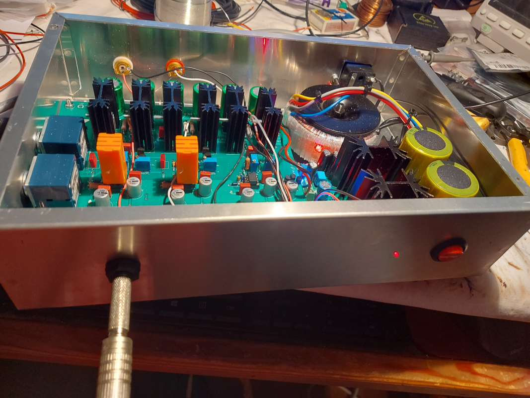

Skohorn behövdes för att få in alla sakerna...
Nu ställa bios ..mm.
9127 Posts
Posted - 2023/04/30 :  09:47:51  Show Profile  Visit Ryssen's Homepage Send Ryssen a Private Message  Reply
Nää inte bios...bias strömmen.

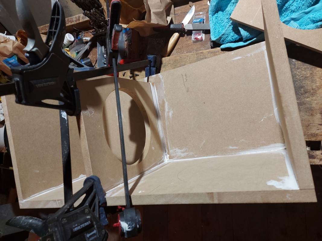

subben tar form,det blir en helt vanlig basreflex med 2st 8 tumms basar.
9127 Posts
Posted - 2023/05/01 :  20:09:05  Show Profile  Visit Ryssen's Homepage Send Ryssen a Private Message  Reply
Kommit fram till att limma vid en utetemperatur på 3 grader inte funkar.
Blir till att vänta på solen eller köpa lim som pallar att brukas vid -10...................

Nu har jag kört den med sinus våg,imorgon ska jag lyssna på musik...
9127 Posts
Posted - 2023/05/07 :  19:18:48  Show Profile  Visit Ryssen's Homepage Send Ryssen a Private Message  Reply
Har lyssnat på musik lite granna nu då.
Och jag fick ingen wow upplevelse direkt,visst grävs det djupt i basen och ett fint mellanregister.men diskanten känns som nånting fattas.Har provat de röda ic kretsarna och dom låter "anorlunda" får lyssna vidare,jag har ju eq i datorn som jag använder.
Edit:Flänsarnas temp ligger på 50 grader.
Edited by - Ryssen on 2023/05/07 19:29:26
9127 Posts
Posted - 2023/05/08 :  23:58:05  Show Profile  Visit Ryssen's Homepage Send Ryssen a Private Message  Reply
Den konstiga toppen kan nog sammankopplas med en konding som inte hörde hemma där den satt.
Nu låter det lite mera anständigt.....
Edtt:Nu har man ju 3st opampar att rolla,bytte för skojs skull opampp på gronden och det blev skillnat,så pass att jag bytte tillbaka till OPA134.

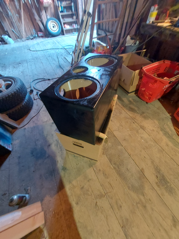

Subban får ett lager mattsvart.nästa lager imorgon då..

Posted - 2023/05/09 :  19:49:09  Show Profile Send Fuling a Private Message  Reply
Ser stabilt ut!
9127 Posts
Posted - 2023/05/09 :  20:31:19  Show Profile  Visit Ryssen's Homepage Send Ryssen a Private Message  Reply
Ja jag brukar ju inte använda stag men nu har jag använt 2st..
8593 Posts
Posted - 2023/05/09 :  22:52:00  Show Profile Send Fuling a Private Message  Reply
Tror det blev bortåt 40 stag per låda i mina subbar, men de är ju konstruerade på ett lite konstigt sätt också med stora plana ytor och tunna väggar.
I normalare lådor kommer man långt med några enstaka stag om man sätter dem rätt. Subwoofers är väl inte lika känsliga som fullrangehögtalare heller tänker jag.

3dje lagret med biltema lackfärg,nu får det räcka..
