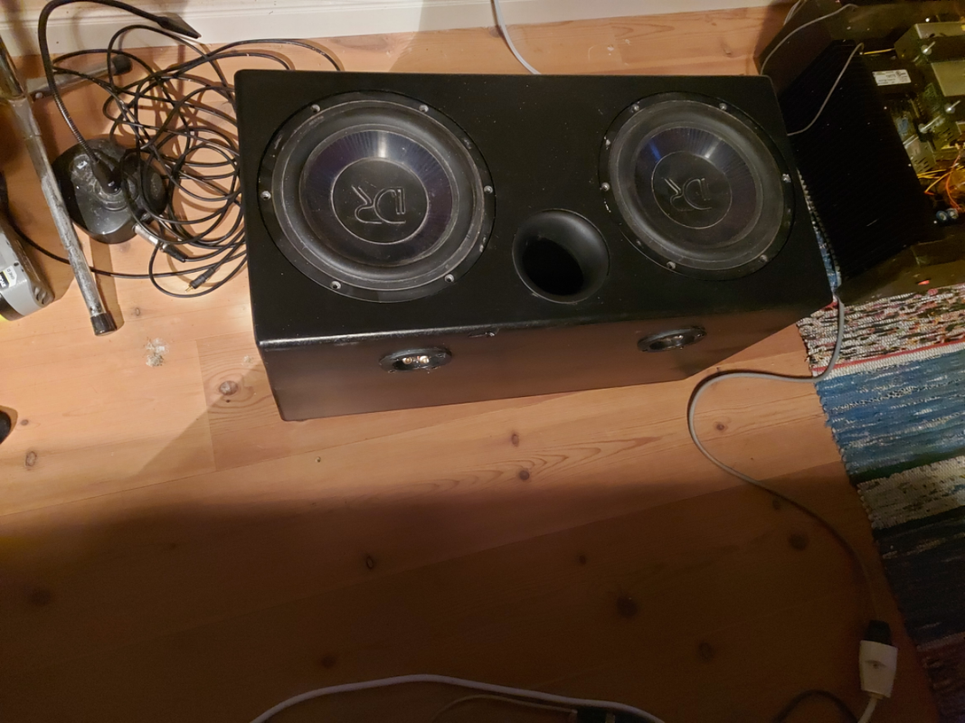

Posted - 2023/05/15 :  00:27:34  Show Profile  Visit Ryssen's Homepage Send Ryssen a Private Message  Reply
En färdig sub,nu fattas det bara en LuFo.
Delas 12db filter 80Hz.

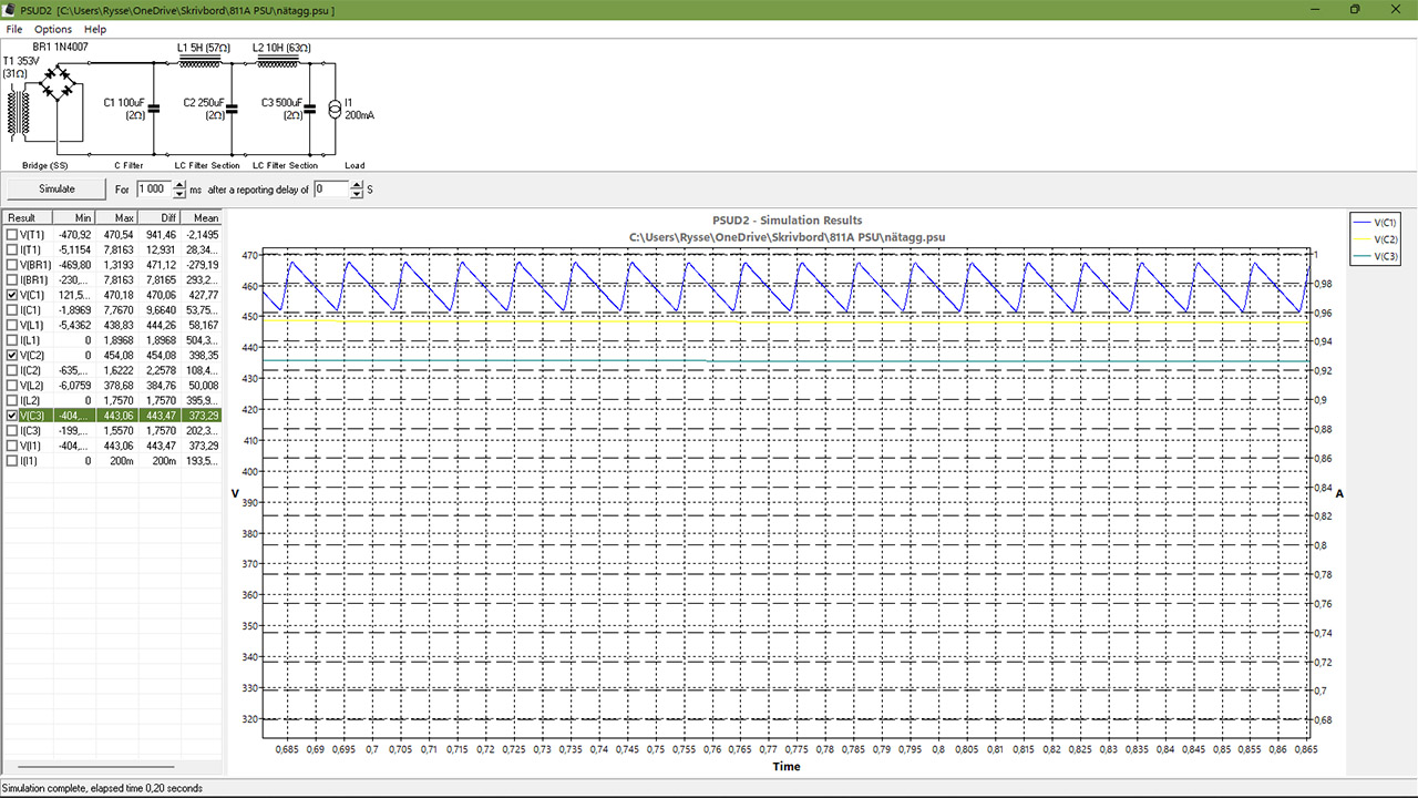

Har inventerat lite i elyt förådet till 811A bygget.
Spänningen på första elyten ligger på 470v och på den sista 443v.
Detta är under belastning..
Jag har dessa i olika valörer alla 500v.
Men någonting säger mig att det är för litet headrom,att jag borde satsa på (dyra) 600v elyter,vad säger panelen?
Samt hur mycket uF behöver man vid sista drosseln? Räcker 300uF?

Posted - 2023/05/16 :  19:58:41  Show Profile Send Fuling a Private Message  Reply
500V låter som lite snål marginal, ja. Kanske är billigare med två seriekopplade 350-voltare än en specialare som tål 600V?
300uF efter sista kondingen ska räcka alla gånger, med två drosslar kan du säkert komma undan med mindre än så också.

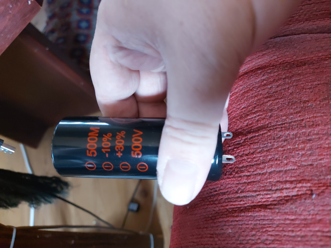

Posted - 2023/05/17 :  14:41:59  Show Profile  Visit Ryssen's Homepage Send Ryssen a Private Message  Reply
Har jämfört priser på olika kondingar,men det billigaste alternativet är att köpa en uppsättning till av dom kondingar jag redan har.
44 euro mot över 110 euro.Och monterar dom så dom sticker upp ur plåten...

Hur mycket spänning ger trafon ut obelastat?
Posted - 2023/05/17 :  15:15:32  Show Profile  Visit Ryssen's Homepage Send Ryssen a Private Message  Reply
494v dc enligt psud.den är lindad att ge 353v ac.men obelastad det har jag aldrig testat..
8585 Posts
Posted - 2023/05/17 :  15:23:25  Show Profile Send Fuling a Private Message  Reply
Då vill du nog ha kondingar som tål mer än 500V. Trist om det blir fyrverkeri bara av ett rör slutar dra ström så att spänningen stiger lite.

Posted - 2023/05/17 :  15:34:19  Show Profile Send Fuling a Private Message  Reply
Nån gammal tumregel säger att kondingarna ska tåla dubbla växelspänningen ut från trafon. Det kanske är lite överdrivet men säg trafons obelastade spänning x1,414 och sen minst 10% marginal på det då kanske?
Posted - 2023/05/17 :  21:25:56  Show Profile  Visit Ryssen's Homepage Send Ryssen a Private Message  Reply
Kondingar beställda,nu ska det väl funka 500v headroom....
8585 Posts
Posted - 2023/05/17 :  21:45:04  Show Profile Send Fuling a Private Message  Reply
Det ska alla gånger funka! Kom ihåg att lägga till motstånd så att spänningen fördelar sig jämnt över dem, viktigt vid seriekoppling. 1k per volt har jag för mig tumregeln är där.

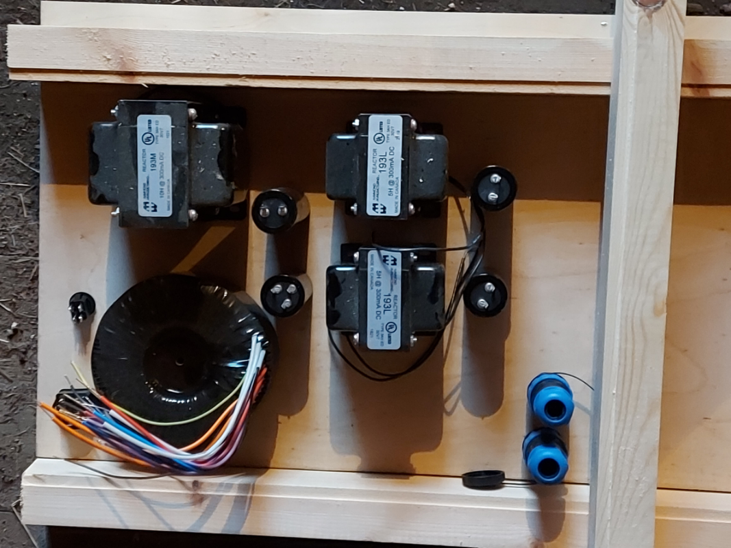

Posted - 2023/05/18 :  22:24:14  Show Profile  Visit Ryssen's Homepage Send Ryssen a Private Message  Reply
Torrsim,vill inte springa händelserna i förväg men fick bara lov att prova..
Måste man vrida drosslarna 90 grader även om dom har kåpor?
Osäker. Kan tänka mig att kåporna dämpar en del men det skadar nog inte att hålla koll på monteringen ändå. Om du har nätdelen i ett separat chassi så är det nog inte så noga, störfälten minskar snabbt med ökande avstånd.
