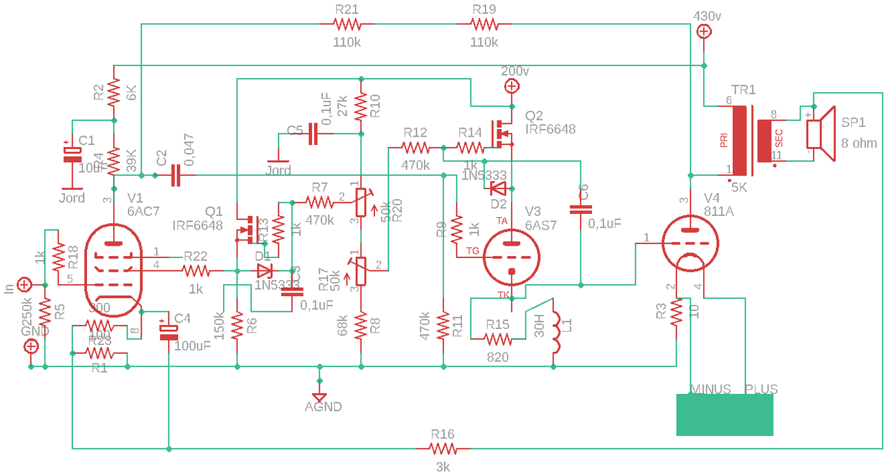

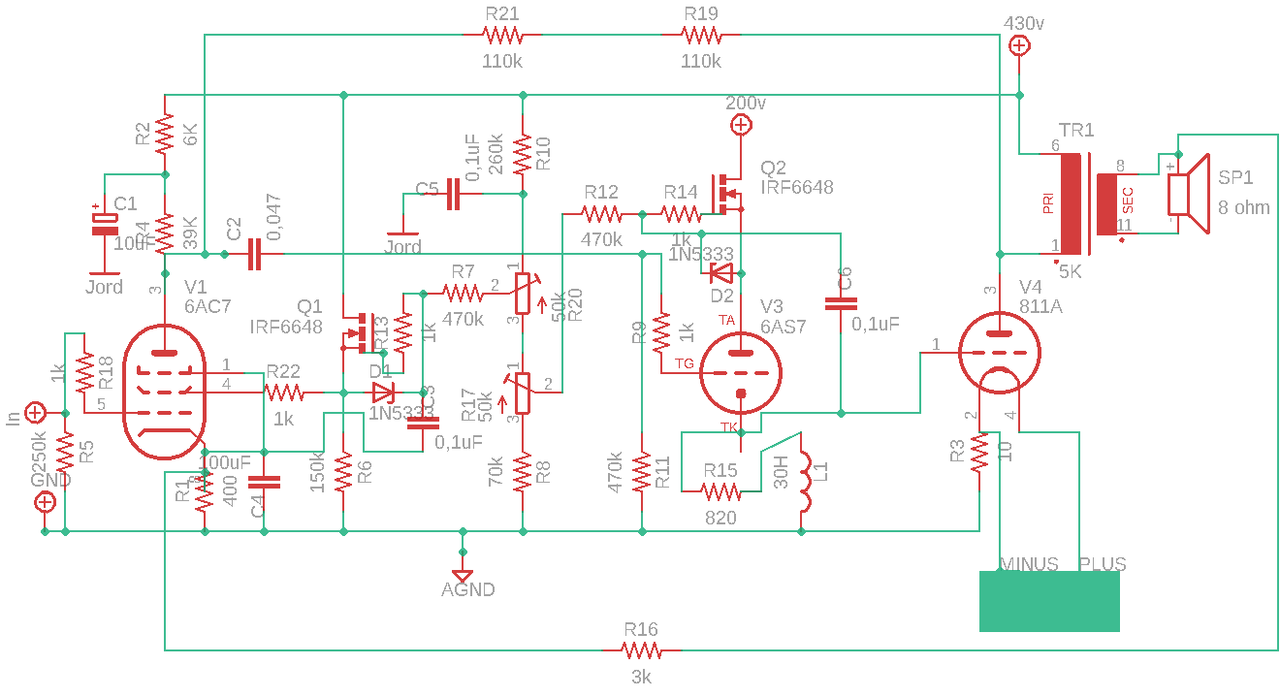

Senaste schemat med skiljda matning till 6as7.

Posted - 2022/10/23 :  20:57:24  Show Profile Send Fuling a Private Message  Reply
Ser bra ut.
Vill du kan du dra allt utom anoderna på 200V-linan så sparar du lite mer värme, bara att anpassa R10. 30k borde bli lagom om jag tänker rätt.
Jag räknade för enkelhets skull med 1,00mA genom spänningsdelaren så att 1 kohm motsvarar 1V, i verkligheten lär du kunna köra med t.ex. 68k och 27k som fasta motstånd istället för 70 och 30k.
8585 Posts
Posted - 2022/10/23 :  21:05:19  Show Profile Send Fuling a Private Message  Reply
Och C4 får du nog ta bort om du vill använda global återkoppling in på katoden, den kommer kortsluta all återkopplingssignal annars.
Om du vill ha ut max gain ur pentoden kan du seriekoppla två motstånd på kanske 100 och 300 ohm, 100 ohm mot jord och 300 ohm mot katoden, sen sätter du kondingen över motståndet på 300 ohm och ansluter återkopplingen till punkten mellan motstånden.
Posted - 2022/10/23 :  21:14:47  Show Profile  Visit Ryssen's Homepage Send Ryssen a Private Message  Reply
Ja vad tror du.kommer det att behövas båda återkopplingarna?
Kaankse får peova och se? Hur räknar man ut motståndet på den globala slingan?
Svårt att svara på. Lokal återkoppling har gott rykte, lite förenklat kan man säga att det får slutröret att bete sig som ett mycket bättre rör. Med lagom mängd lokal återkoppling kan man få en pentod att att bete sig som en bra triod men med samma höga uteffekt som en pentod. 811A är väldigt likt en pentod sett till anodkurvorna så det borde funka bra här.
Global återkoppling har den fördelen (och nackdelen...) att det innefattar utgångstrafon, vilket är bra för att få ner utimpedansen men kan ställa till med stabilitetsproblem om det blir för mycket av det goda.
Personligen hade jag börjat med att få igång förstärkaren utan nån återkoppling alls och mätt lite på hur den beter sig så, sen hade jag testat att först lägga till R19/R21 och justerat värdena tills förstärkningen sjunkit till hälften, det skulle då ge 6dB lokal återkoppling vilket kanske är en vettig startpunkt.
Efter det skulle jag lägga till R16 och justera värdet tills förstärkningen sjunkit till hälften ännu en gång, då har man 6dB global återkoppling också (om jag tänker rätt här).
Matematiken kring återkopplingsslingor vågar jag inte riktigt ge mig in på, den globala slingan skulle man kunna räkna på om man vet open loop-förstärkningen men den lokala är mer invecklad.
Rent praktiskt föreslår jag att du köper hem ett antal metalloxidmotstånd på 2W eller så och med olika höga värden (100k och uppåt) så att du kan testa dig fram med R19/21. Se till att bygga så att det är enkelt att byta motstånden, långa härvor av testsladdar är nog inte så lyckat i en återkopplingsslinga.
Den globala återkopplingen är enklast att testa med en pot istället för R16.
Nu vet jag inte om 6dB lokal och 6dB global återkoppling är optimalt men magkänslan säger mig att det kan vara rimliga startvärden.
