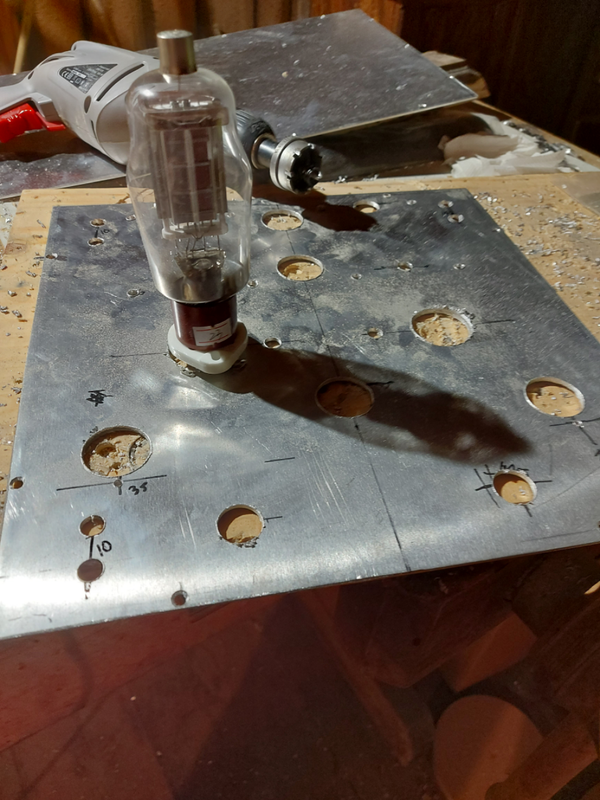

Posted - 2023/08/16 :  21:10:22  Show Profile  Visit Ryssen's Homepage Send Ryssen a Private Message  Reply
Stora hål blir det...Nackdelen med dessa stora "borrar"är att det blir lite grader som man får fila bort.
8584 Posts
Posted - 2023/08/16 :  22:34:59  Show Profile Send Fuling a Private Message  Reply
Ja, det där med grader är väl den tråkiga biten med att skära i metall.
Som tur är brukar aluplåt i alla fall vara lätt att grada. På förra jobbet fräste vi detaljer i en legering som hette 7075, fin att fräsa i men nästan lika tjurig som stål när den skulle gradas.
Maffigt rör förresten, ska bli kul att se hur bygget artar sig.

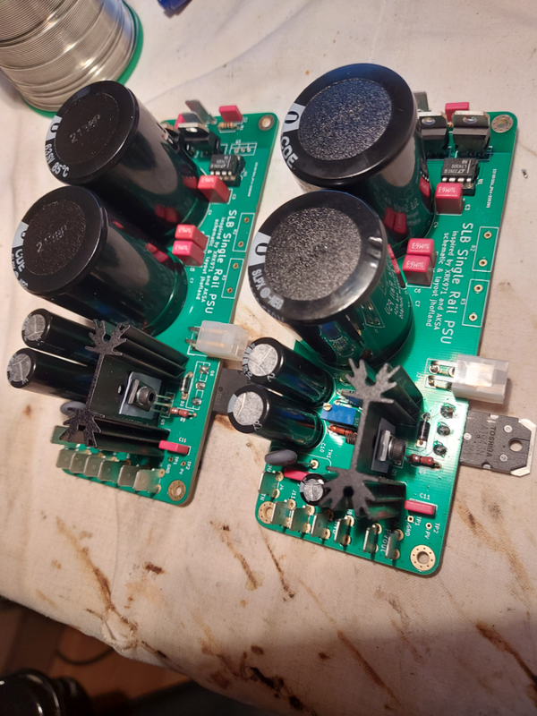

SLB till Lufo,fattas 4 motstånd....
8584 Posts
Posted - 2023/08/17 :  03:10:04  Show Profile Send Fuling a Private Message  Reply
Vad är det för motstånd som fattas?
Posted - 2023/08/17 :  09:37:38  Show Profile  Visit Ryssen's Homepage Send Ryssen a Private Message  Reply
0,1 ohms strömavkänningsnotstånd,har beställt.
8584 Posts
Posted - 2023/08/17 :  09:56:29  Show Profile Send Fuling a Private Message  Reply
Ah. Har nån slags strömavkänningsmotstånd hemma men jag kan inte svära på att det är just 0,1 ohm.
