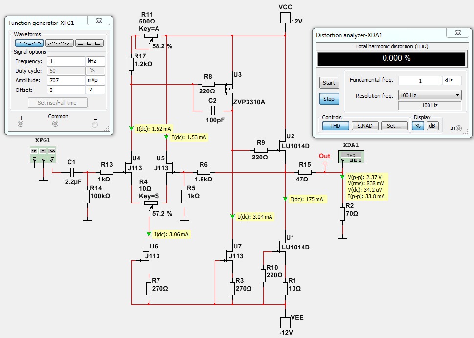

Schemat på hörlurs förstärkaren jag tänke bygga den är ritad av
line up och han simulerar ju bara han bygger inte kretsarna...

Ja, det skulle kanske inte skada att testa de där korten. LU1014D är ju en intressant komponent.
ritad av line up
Har dålig koll på hans konstruktioner men jag har sett en och annan simulering på diyaudio. Just den här var ganska märklig, poängen med LU1014D är väl liksom att det är en depletion mode-komponent och att den har triodliknande kurvor inom ett visst område. Här används den bara som follower i en krets med separata gainsteg och en massa global återkoppling. Ser väl ut att kunna fungera men vad jag kan se skulle man kunna få samma resultat med vilken billig liten mosfet som helst?
Kan mycket väl låta jättebra rentav, men på pappret var det enligt mig ett lite udda sätt att använda LU1014D på.

Förresten ryssen: Det dök upp en tråd nyligen där nån byggt lineups krets som du la upp schema på längre upp i tråden. Kanske inte exakt samma men liknande utgångssteg i alla fall, och han hade problem med att Jfetarna gick sönder om matningsspänningen blev högre än +-9V. Nu verkar han har redigerat inlägget så att den informationen inte står med längre, men det kan vara bra att veta om du tänker bygga.
Känns som att det kan bli lite otrevligt om trissorna ger upp när man har hörlurarna på sig.
Att LU1014D är dåliga på att tåla spänning konstaterades redan av Pass själv under de första testen han gjorde med den transistorn, om jag minns rätt så var första testet en krets med en single rail-matning på 24V och den gav upp efter några sekunder.

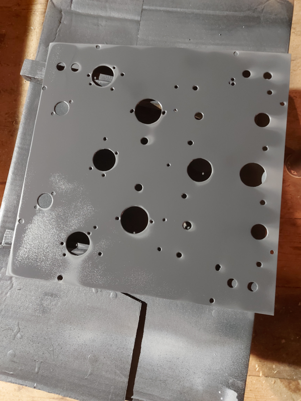

Skulle gå ut i ladan och kolla den sista sprayningen av topplåten.
Vad tycks om den perfekta ytan utan både resning och flammighet...
Nej det blir till att slipa ner och hitta nåt annat alternativ som inte innefattar spray burk.
Kulören är grafitgrå...

Posted - 2023/08/26 :  23:00:21  Show Profile  Visit Ryssen's Homepage Send Ryssen a Private Message  Reply
Då får jag hålla mig på ca +-8v då.
Du han inte få nån länk till tråden?

Surt. Kan det ha varit för kallt och fuktigt för att det ska funka med sprayfärg? Jag brukar värma plåten lite med en varmluftspistol innan så att det inte ska vara nån kondens eller nåt på den. Bevisligen funkar det inte alltid men jag inbillar mig att det har blivit färre misslyckade lackningar sen jag började så.
Här är tråden, men texten har som sagt redigerats så att både hänvisningen till lineups konstruktion och informationen om trasiga Jfetar saknas:
https://www.diyaudio.com/community/threads/srpp-using-beefy-depletion-mode-ixth16n10d2-mosfet-instead-of-lu1014d.402609/#post-7435835

Har oxå funderat på fukt och kyla men såhär har det även blivit mitt
i högsommaren.Ska borra klart PSU plåten fåse sen.
