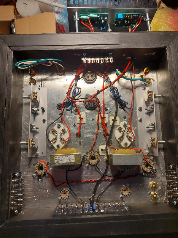

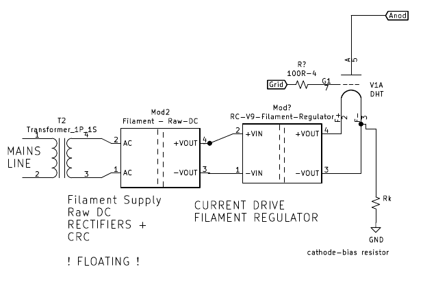

Har nu kopplat in all glöd och utgångstrafona.Men motståndet på 10 ohm (RK) till 811A ska det kopplas till - eller + och jord,jah har sett bägge varianterna.
Närmast att göra är väl att testa glöden till 811A med effekt motstånd.

Om det den senaste versionen av regulatorerna så har jag bestämt för mig att jord/katodmotstånd ansluts till minus

Av nån anledning kommer jag inte åt dokumenten på Colemans sida från datorn hemma men jag är rätt säker på att katodmotståndet ska till minusutgången. Och allt annat ska förstås vara flytande.

En bild från Rod:
Jodå allt annat är flytande.

Precis så ja.
Värt att tänka på sen är att spänningsfallet över katodmotståndet kommer visa summan av anodströmmen och gallerströmmen.
Den lilla detaljen glömde/bortsåg jag från i mitt 808-bygge så det är lite svårt att justera biasen exakt.

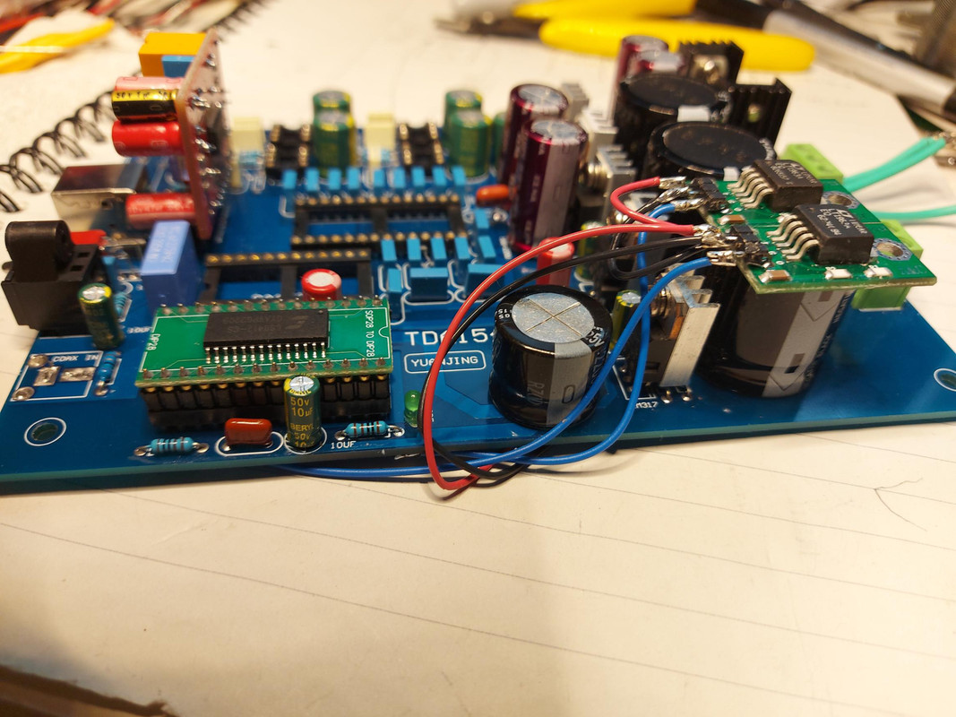

Mitt andra project,jag har kommit fram till att jag monterar 2st LT1963 så att alla förbukare får en varsin regulator och låter LM317/337 får sitta kvar. Det är onödigt att börja förstöra kretskortet.
Det står att detta kort är till för 1541 men det sitter en kondensator på osc pinnarna som endast 1541A anväder,vad jag förstår så är detta den enda skillnaaden på dom,eller?
Bild kommer när bildservern funkar....
