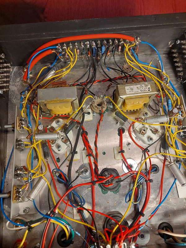

Om du menar chassit så är målningen klar sen länge, håller på löder i komponenterna nu.
Passar 10 ohms motstånd att koppla mellan katoden på 6as7 och gallret på 811a och mäta på?
Jo, borde bli bra. Helst vill man väl inte ha nån resistans alls där men 10 ohm borde inte göra nån större skada. Ett alternativ är väl att bygla över motståndet när man mätt klart, men då får man räkna med att biasen ökar en liten aning också.

Ett chassie som ska innehålla en Quad 606 clone..
Något att pula med i vinter.
Nu ska jag hålla mig till rör,jag lovar....

Fick lov att kolla upp Quad 606, verkar vara en ganska avancerad koppling.
Posted - 2024/08/30 :  22:20:48  Show Profile  Visit Ryssen's Homepage Send Ryssen a Private Message  Reply
Ja det är det,köpte ett par på ebay med kretskort och komponenter och vinkel för utångs transistorerna.under 300;-.
Hoppas nu bara att det är genuina saker.

Ja kanske det,jag läste på nåt forum att man tjänade på att byta ut C7
elyt mot polypopylen 47uF så jag beställde 2st sådana,stora saker blev det....

Ska jag ta feedback från 8 ohms tappen eller tjänar jag nåt på att ta den från 16 ohm?
8590 Posts
Posted - 2024/08/31 :  15:33:25  Show Profile Send Fuling a Private Message  Reply
Har hört olika bud i den frågan. Ofta har 16-ohmstappen bättre frekvensomfång och ska då passa bättre för återkoppling, å andra sidan heter det att man ska ta återkopplingen från den tapp högtalaren är ansluten till.
Du får nog prova båda varianterna och se om det märks nån skillnad, motståndet i återkopplingsslingan ska vara 41% högre när 16-ohmaren används om det ska bli samma mängd återkoppling.
Posted - 2024/08/31 :  18:02:10  Show Profile  Visit Ryssen's Homepage Send Ryssen a Private Message  Reply
Ok ska börja med 16ohm. Snart klar med skatboet...

Posted - 2024/09/01 :  23:05:02  Show Profile  Visit Ryssen's Homepage Send Ryssen a Private Message  Reply
Nu ska skatboet vara färdigt...ska nån dag koppla in det till psu och kolla de olika glöderna till att börja med.
