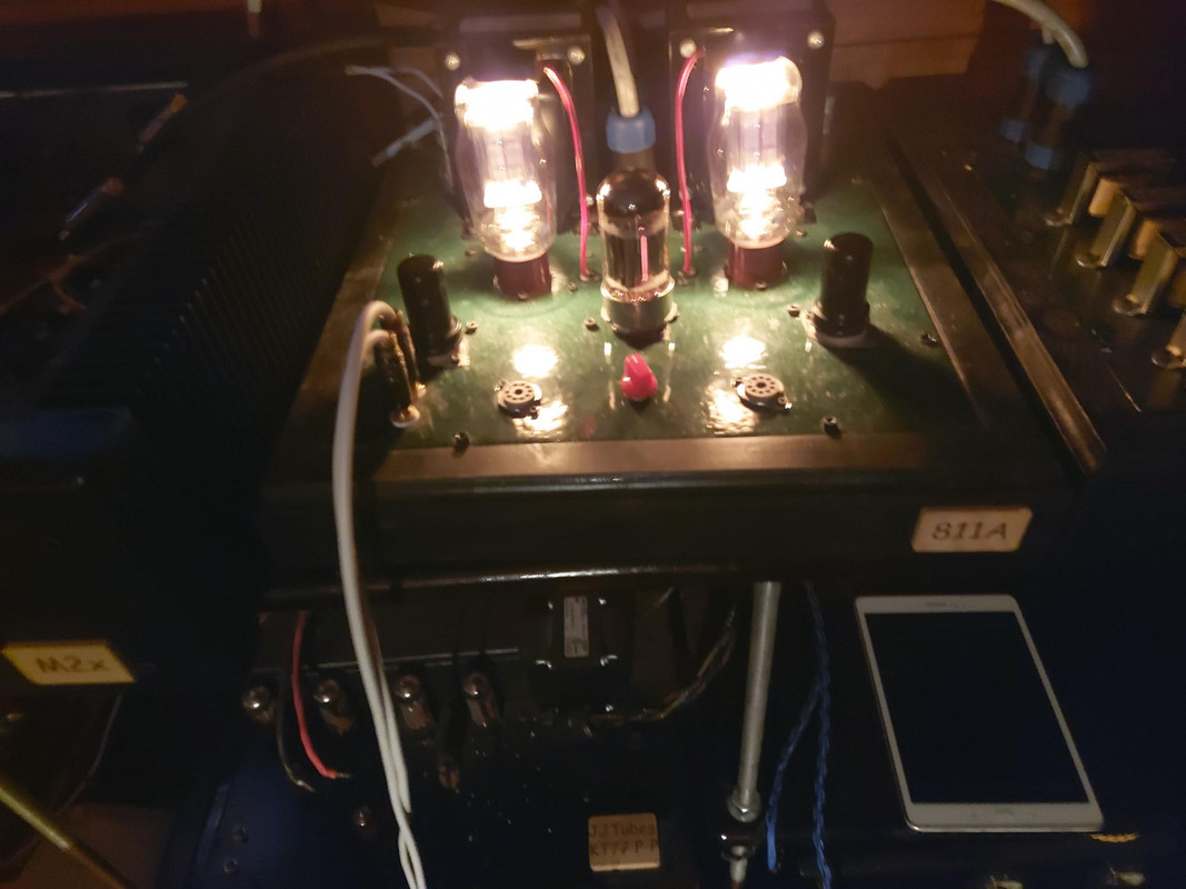

Posted - 2024/11/18 :  01:23:38  Show Profile Send Fuling a Private Message  Reply
Hade nästan glömt hur mycket det lyser när man drar 4 ampere genom en wolframtråd!
Posted - 2024/11/18 :  12:03:03  Show Profile Send Imperial a Private Message  Reply
Snyggt
4274 Posts
Posted - 2024/11/18 :  12:59:07  Show Profile Send pix a Private Message  Reply
Vem behöver led-lampor, när det finns såna där
Posted - 2024/11/18 :  14:41:29  Show Profile Send Imperial a Private Message  Reply
Jo led behövs istället för konding å motstånd t katoden
Posted - 2024/11/18 :  14:43:38  Show Profile  Visit Ryssen's Homepage Send Ryssen a Private Message  Reply
Ja jag tror jag ska låta den agera julgran I år..
8590 Posts
Posted - 2024/11/18 :  17:06:02  Show Profile Send Fuling a Private Message  Reply
Tar man tillräckligt branta rör så kan man klara sig utan konding över katodmotståndet också.

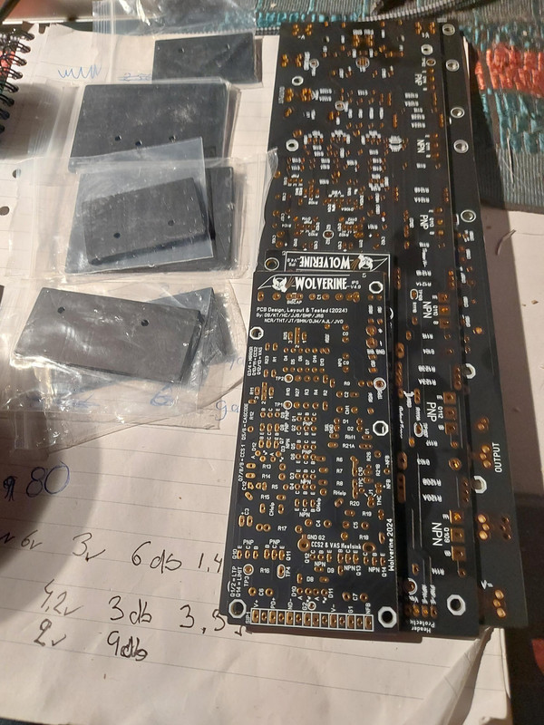

Posted - 2024/11/19 :  21:32:07  Show Profile  Visit Ryssen's Homepage Send Ryssen a Private Message  Reply
Detta damp ner i postlådan idag.
PCB till Wolverine,ett framtida projekt som fått bra resensioner.
Jag kommer att använda en 800 VA trafo vilket ska ge 160w/8ohm
samt 280W/4ohm.
https://www.diyaudio.com/community/threads/diy-class-a-b-amp-the-wolverine-build-thread.385920/
Edited by - Ryssen on 2024/11/20 12:30:15
8590 Posts
Posted - 2024/11/19 :  21:42:01  Show Profile Send Fuling a Private Message  Reply
Ser stöddigt ut det där.
Posted - 2024/11/19 :  22:13:26  Show Profile  Visit Ryssen's Homepage Send Ryssen a Private Message  Reply
Jo den ska gå att köra med 1200VA och få ut 240W 8ohm 430W 4ohm.
Men vem behöver så mycket effekt,jag behöver ju inte den effekt som 800VA ger,men men...

8590 Posts
Posted - 2024/11/19 :  22:19:21  Show Profile Send Fuling a Private Message  Reply
Den här hobbyn handlar inte om vad man behöver, den handlar om vad man kan pressa sig till...!
Nätdelen blir nog inte alldeles billig.
Förresten, kolla avståndet mellan trissorna sen, det är inte alldeles omöjligt att det stämmer med skruvhålen i ett par riktigt stora kylare jag har hemma.
Posted - 2024/11/19 :  22:32:52  Show Profile  Visit Ryssen's Homepage Send Ryssen a Private Message  Reply
Reply
Ryssen Posted - 2024/11/19 : 22:13:26
Jag har redan en färdig låda från ett Pass projekt som inte blev av..
Posted - 2024/11/20 :  06:44:45  Show Profile  Visit Ryssen's Homepage Send Ryssen a Private Message  Reply
Jag frågade om en CRC skulle funka då svarade han att det skulle funka med en C .
Så jag frågade om en nätdel
med 2x20000uF skulle funka.ja svarade han.Det är en som har varit med och konstruerat den.
Edited by - Ryssen on 2024/11/20 12:19:27
