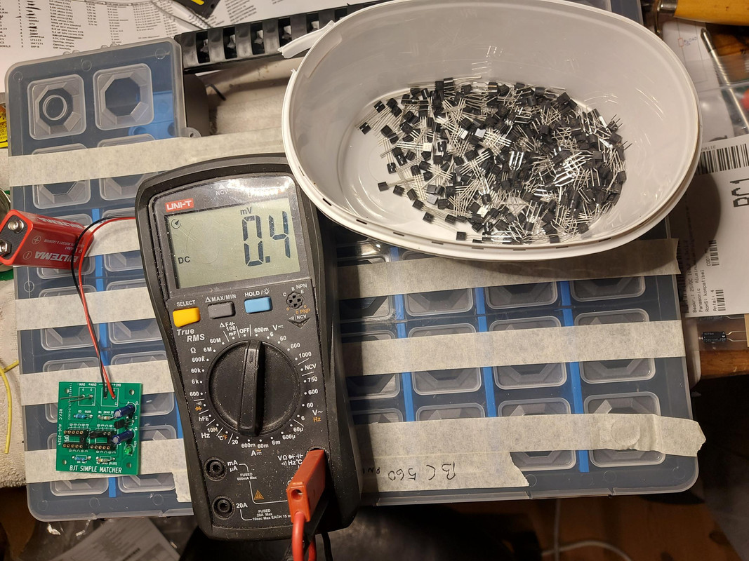

Matcha lite BC550 och BC560 som behövs till div förstärkare och lurförstärkare,
Men hur tight ska man matcha? Mätinsrumentet går till 0.1mv.
8590 Posts
Posted - 2024/11/21 :  22:18:53  Show Profile Send Fuling a Private Message  Reply
Bra fråga. Känns som att transistorer är väldigt temperaturkänsliga, ska det bli helt riktigt ska man väl helst hålla till i ett temperaturreglerat rum, inte röra vid dem med fingrarna och mäta efter exakt lika lång tid så att de värms upp lika mycket av testströmmen.
På hobbynivå går det nog att lägga ribban en bra bit lägre än så.
Posted - 2024/11/21 :  22:40:33  Show Profile  Visit Ryssen's Homepage Send Ryssen a Private Message  Reply
Det står att om man matchar till 0,5mv så måste temperaturen hållas inom 0.2grader ...får sluta andas då..

Posted - 2024/11/21 :  23:12:51  Show Profile  Visit Ryssen's Homepage Send Ryssen a Private Message  Reply
Jag har provat 3st bc560 och fick ett exakt par direkt men tar ca 2-3 minuter innat DMM har stabiliserat sig,så det var ett tråkigt jobb,ska fortsätta imorgon.

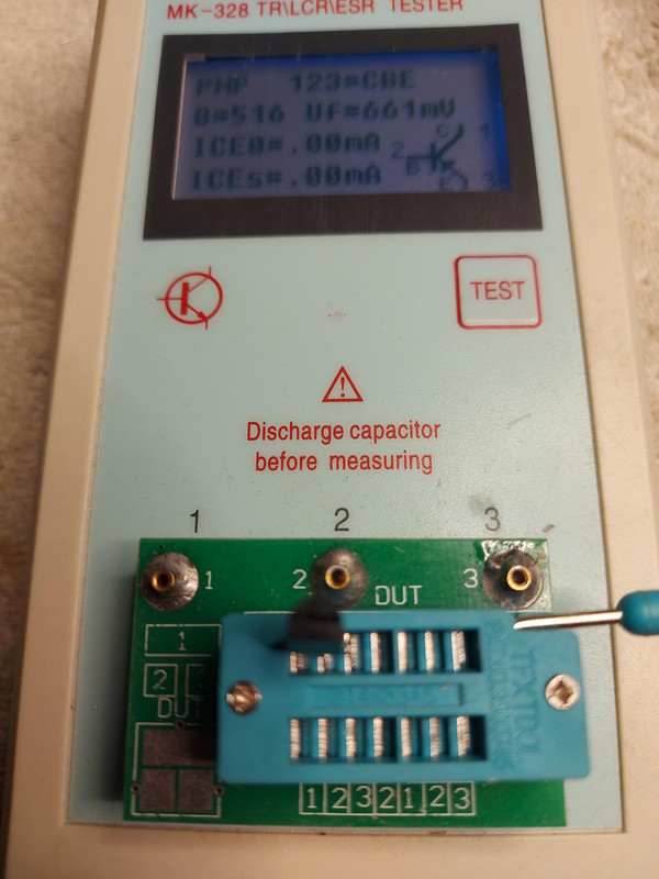

Posted - 2024/11/22 :  17:26:36  Show Profile  Visit Ryssen's Homepage Send Ryssen a Private Message  Reply
Kan den här användas för att matcha?
Man får ut 2 värden B och Vf vet ej vad dom står för.Volt fram kanske?
8590 Posts
Posted - 2024/11/22 :  19:39:38  Show Profile Send Fuling a Private Message  Reply
B är nog strömförstärkningen, hfe eller vad det nu brukar benämnas. Spänningen är nog spänningsfallet bas-emitter.

Posted - 2024/11/22 :  20:05:16  Show Profile  Visit Ryssen's Homepage Send Ryssen a Private Message  Reply
Vilka av de 2 ska jag matcha?
Jag hörde nånstans att man inte skulle matcha hfe,stämmer det?

8590 Posts
Posted - 2024/11/22 :  22:08:05  Show Profile Send Fuling a Private Message  Reply
Såg nu att telefonen skrivit fel åt mig i förra inlägget: Strömförstärkning, inte strömförsörjning.
Jag törs nog inte svara på hur trissorna ska matchas, spontant skulle jag gissa att det har lite att göra med hur de ska användas.
Känner att jag vet för lite om bipolära transistorer och jag använder nästan aldrig några, det lilla jag läst på om mätning och matchning har mest gällt Jfetar och Mosfetar
Posted - 2024/11/22 :  22:51:36  Show Profile  Visit Ryssen's Homepage Send Ryssen a Private Message  Reply
Ja har läst lite på webben och somliga matchar först Vbe och sedan hfe
tycker det verkar vara som en smaksak.Somliga matchar inte hfe alls.

Posted - 2024/11/23 :  23:15:58  Show Profile  Visit Ryssen's Homepage Send Ryssen a Private Message  Reply
Jag beslutade mig för att använda komponentestaren ovan.
Bara 500 transistorer kvar att testa nu.
Då upphovsmannen till lurstärkaren använt en liknande.
