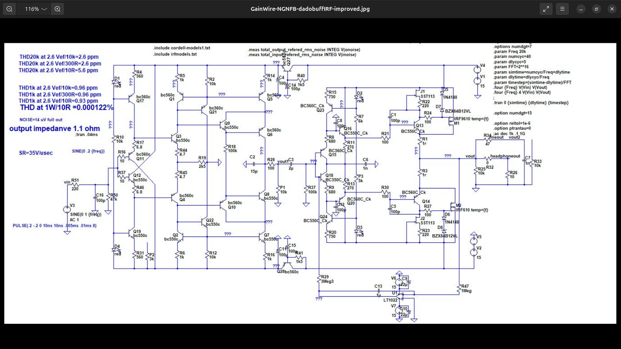

Jag tror jag har 3st kretskort till lurstärkaren ovan om någon skulle vara intresserad....

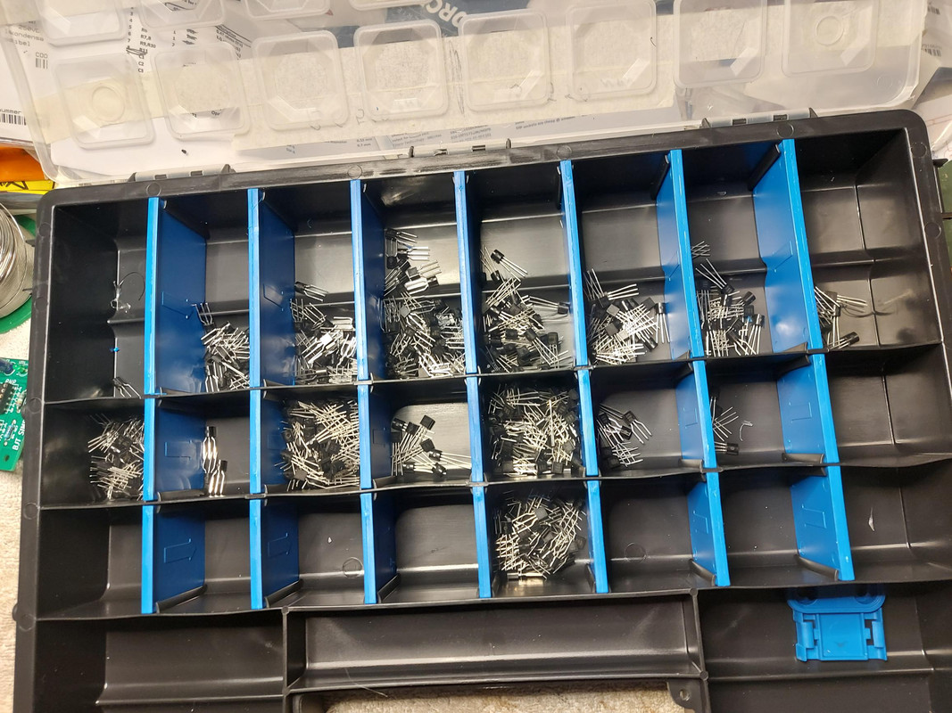

Detta är vad jag fick ut,av 500st,BC560C till vänster och BC550C till höger.
Då är dom matchade 0-3mA och 4-5 mA mellan BC560 och BC550-
hfe är inte matchad.
Hörlursförstärkaren behöver 56 st och Wolverine 12st det ska jag nog få ut av 500st.
Posted - 2024/11/24 :  23:46:28  Show Profile  Visit Ryssen's Homepage Send Ryssen a Private Message  Reply
Så det stämmer det Fuling säger att matcha 0,5mV görs i laboratorium...

Många steg i schemat.
8590 Posts
Posted - 2024/11/25 :  00:14:58  Show Profile Send Fuling a Private Message  Reply
Oj...!

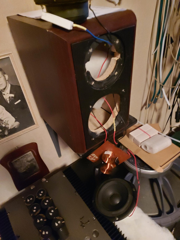

Har skruvat isär högtalarna nu,Och det är väl inte riktigt optimalt i filtret.Basen är 8 ohm och diskanten är 4 ohm S_B acoustik.
Det sitter ett 4 ohms motstånd i serie med diskanten det måste ju suga verkningsgrad,Har beställt nya filter komponenter nu..

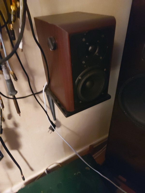

Lägger upp några bilder på högtalarna.Är väl inte sådär överdrivet upphetsande men dom låter skapligt,förhoppningsvis bättre med nya filtret.
Båda elementen är köpta på Hifikit,men baselementet verkar inte finnas kvar och det finns väldigt sparsamt med info om dom.
