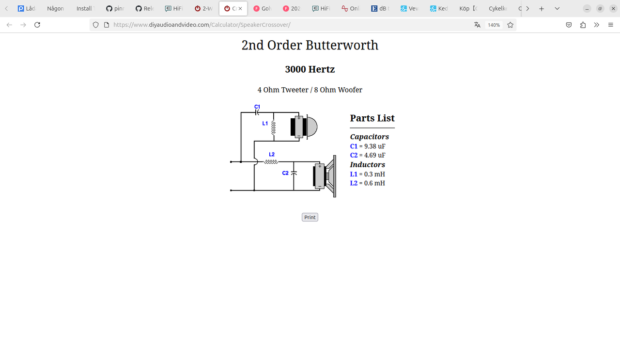

Ere Sonab lådor som fått ny baffel?
Posted - 2024/11/26 :  22:13:34  Show Profile  Visit Ryssen's Homepage Send Ryssen a Private Message  Reply
Ganska basic delningsfilter,med variabel resistor före C1 då.
Det gamla filtret vet jag inte vem som har satt ihop...

Posted - 2024/11/26 :  22:40:16  Show Profile Send Imperial a Private Message  Reply
Ja skulle kört 6db i basen å zobel på basen.
Å baffelstegs korrektion.
De bli mycket på en gång.

zobel på basen
Hur räknar jag ut det?
Är det för att kompensera för den smala baffeln?
Posted - 2024/11/26 :  23:14:01  Show Profile Send Imperial a Private Message  Reply
https://diyaudioprojects.com/Technical/Baffle-Step-Correction-Circuit-Calculator/
https://diyaudioprojects.com/Technical/Speaker-Zobel/

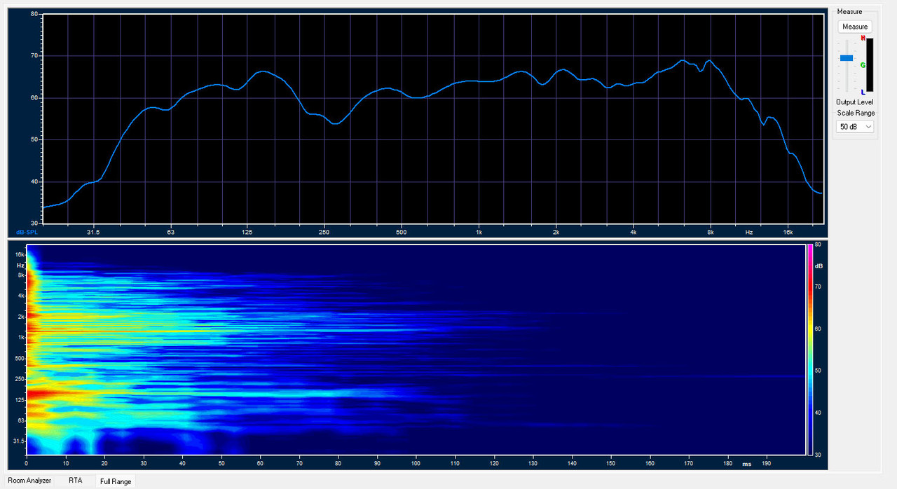

Posted - 2024/11/27 :  23:05:00  Show Profile  Visit Ryssen's Homepage Send Ryssen a Private Message  Reply
Då har jag lyckats mäta basen.Provade först med Rew men där fick jag ingen signal,så jag körde med xtz egen programvara.
Dom här basarna verkar ha output till 8khz så då använder jag dom komponenter ja beställt och delar vid 3khz....

Posted - 2024/11/27 :  23:34:36  Show Profile  Visit Ryssen's Homepage Send Ryssen a Private Message  Reply
Jag har mätt ca 60cm från konen.
Vad kan dippen vid 250 hz bero på då?

Posted - 2024/11/28 :  02:37:59  Show Profile Send Fuling a Private Message  Reply
Säkerligen nån utfasning orsakad av reflexer från nån närliggande yta som anländer lite senare än direktljudet och ställer till roligheter.
Att mäta högtalare inne i bostadsrum är...roligt. Eftersom det handlar om att pricka in ett delningsfilter i trakterna av 3kHz nu så rekommenderar jag varmt att du helt enkelt ignorerar allt som händer under kanske 300Hz eller så.
Någonstans vid den frekvensen börjar rumsakustiken ta över showen och ingenting är självklart längre.
Det är inte för inte som man sett folk som hissat upp högtalare på pålar eller grävt ner dem med baffeln jäms med marken för att kunna göra trovärdiga mätningar...
Man får trösta sig med att hjärnan processar ljud på ett annat sätt än vad en mätmikrofon gör, det låter helt enkelt vanligtvis inte så illa som det ser ut.
Det som är intressant i nuläget är mätningar av både bas och diskant gjorda på lagom avstånd (60cm blir säkert bra) med exakt samma insignal och samma placering av högtalare och mikrofon.
Nu har jag inte XTZ på den här datorn så jag minns inte exakt hur det ser ut men nånstans till höger om grafen ska det finnas nån slags overlay-funktion så att man kan överlagra flera mätningar på samma graf med olika färger.
Posted - 2024/11/28 :  10:18:21  Show Profile  Visit Ryssen's Homepage Send Ryssen a Private Message  Reply
Nej det är det jag menar oxå.
