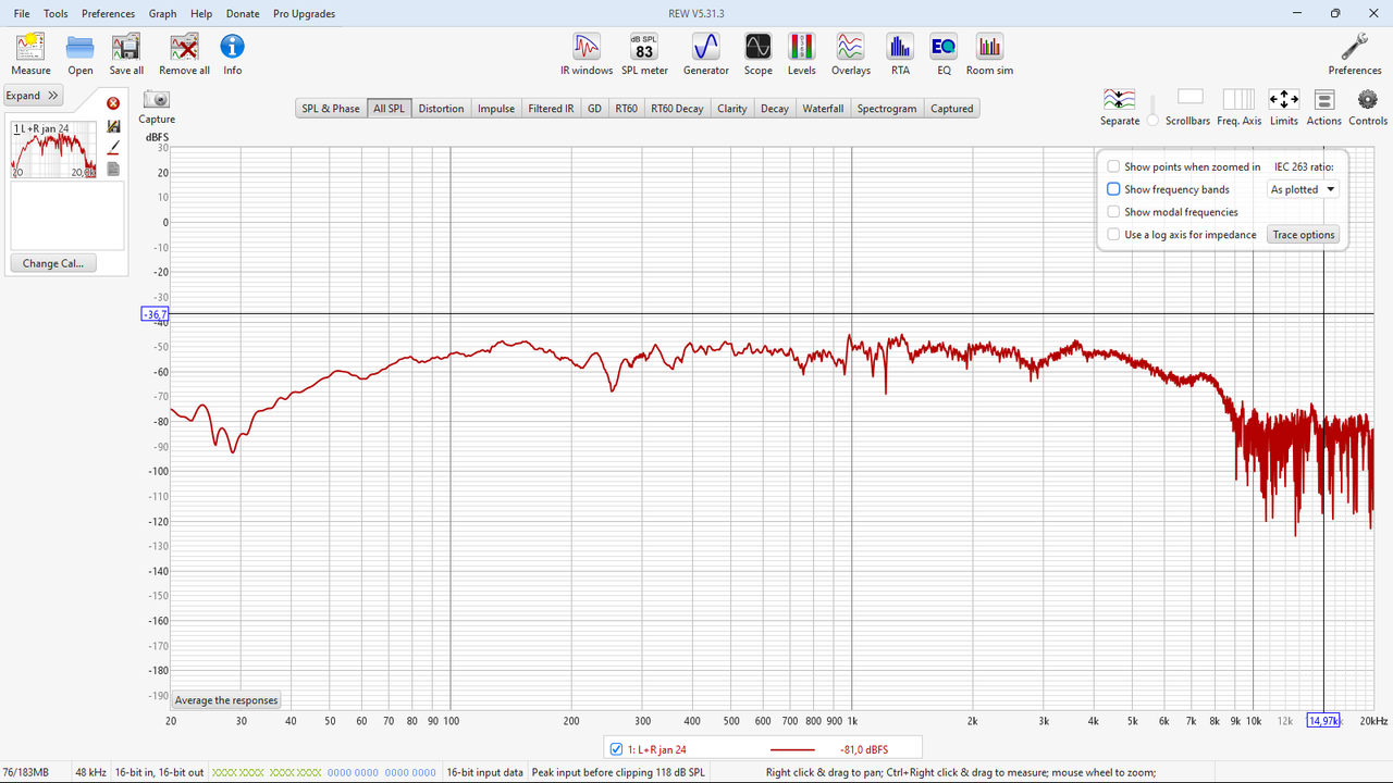

Posted - 2025/01/24 :  18:55:02  Show Profile  Visit Ryssen's Homepage Send Ryssen a Private Message  Reply
Här är några mätningar,dom visar ju att den klarar att leverera till 3khz.
Posted - 2025/01/24 :  20:44:11  Show Profile Send Imperial a Private Message  Reply
Jomenvisst!
Delning 3K funkar.

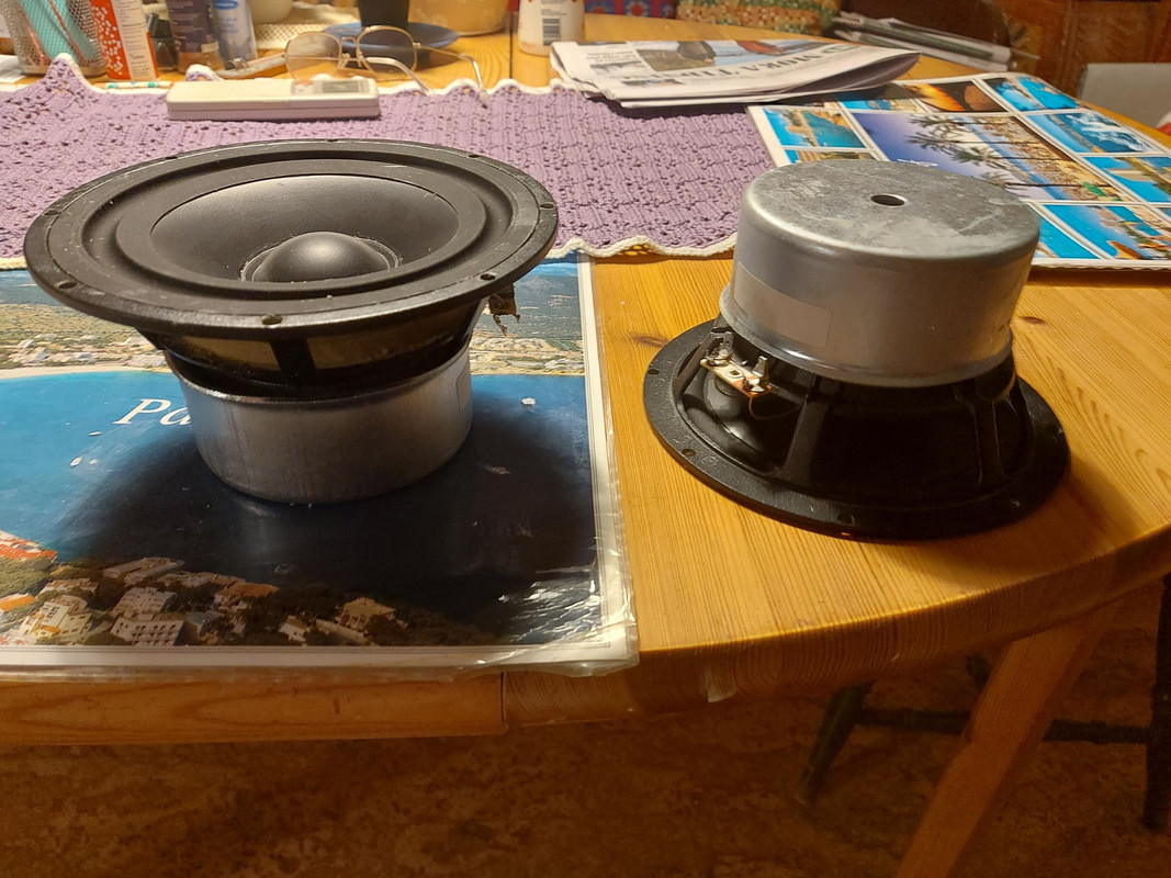

Posted - 2025/02/07 :  22:33:04  Show Profile  Visit Ryssen's Homepage Send Ryssen a Private Message  Reply
Fick hem mina 6.5 tummarna idag som varit på en 70 mil lång resa tor.
Till Hifikit och Blomman som fixade till talsole tråden som var av och bytte ytterkanterna då dom blivit torra och hårda.
Nu gäller det bara att få rent på arbetsbänken som har okuperant av andra saker medans dom var borta...

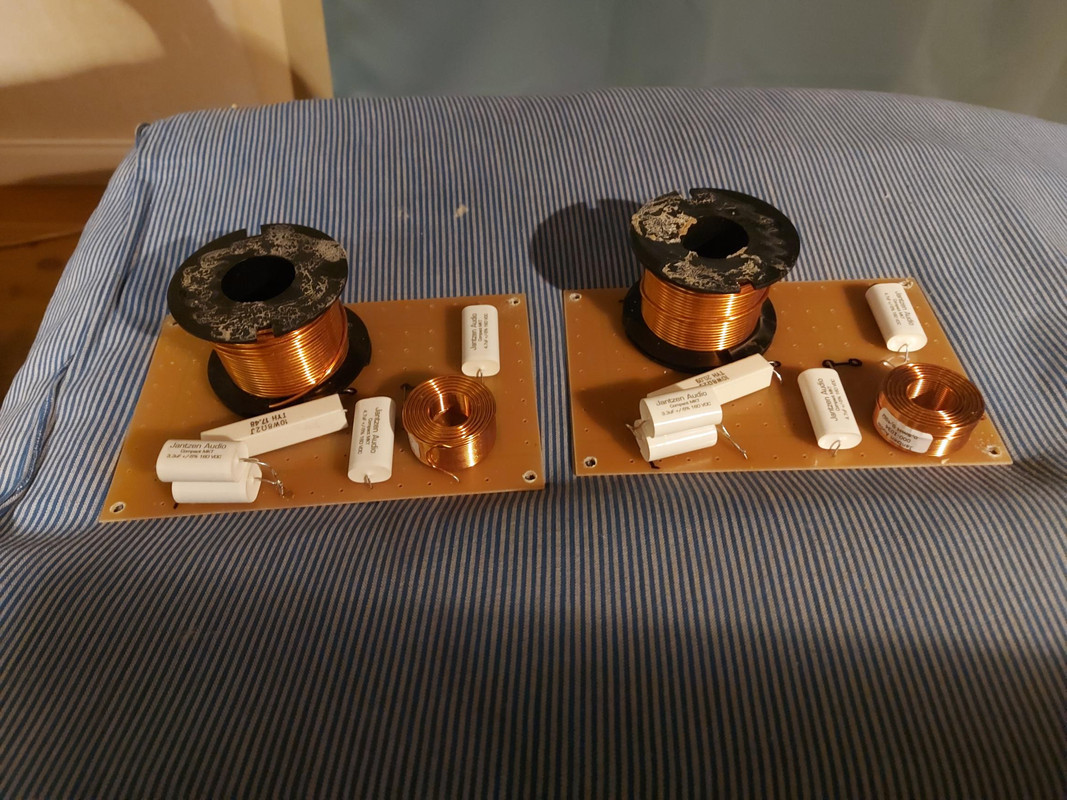

Posted - 2025/02/07 :  23:50:44  Show Profile  Visit Ryssen's Homepage Send Ryssen a Private Message  Reply
Filtrena har jag lött ihop tidigare 3000hz 12db.

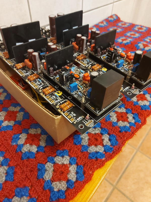

Ska bara löda klart pcb till Wolverine sen ska jag skruva in 6,5 tummarna i lådorna.
9127 Posts

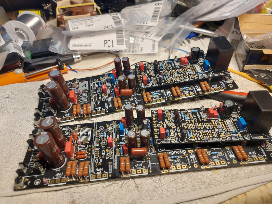

Posted - 2025/02/26 :  22:17:35  Show Profile  Visit Ryssen's Homepage Send Ryssen a Private Message  Reply
Så nu är Wolverine pefolkat,ska provköra dom utan utgångs transistorer så smånimgom.
Men först ska jag skruva i 6.5 tummarna i lådorna.

Gott om hål för sluttrissor, ser ut att bli ett kraftpaket!
9127 Posts
Posted - 2025/02/27 :  11:20:18  Show Profile  Visit Ryssen's Homepage Send Ryssen a Private Message  Reply
Ja ändå valde jag modellen med 3 par slutrissor,finns en med 4 par oxå.
Med den spänningen jag valde ca 2x59v ska den ge 2x160w 8 ohm,lite över 300w 4ohm.Vad jag ska med så mycket effekt vet jag inte..

Tja, så länge det inte går ut över kvalitén så skadar det nog inte att effekten finns tillgänglig.
Jag är inte så insatt men jag har fått uppfattningen att de där transistorbyggena från Diyaudio är välkonstruerade.

Posted - 2025/02/27 :  21:36:22  Show Profile  Visit Ryssen's Homepage Send Ryssen a Private Message  Reply
Ja det är en grupp mäniskor på diyaudio som konstrerat den.
Och den har fått bra resentioner.

Skulle tro att konstruktionen är betydligt bättre än diverse copy paste-byggen från Kina.
