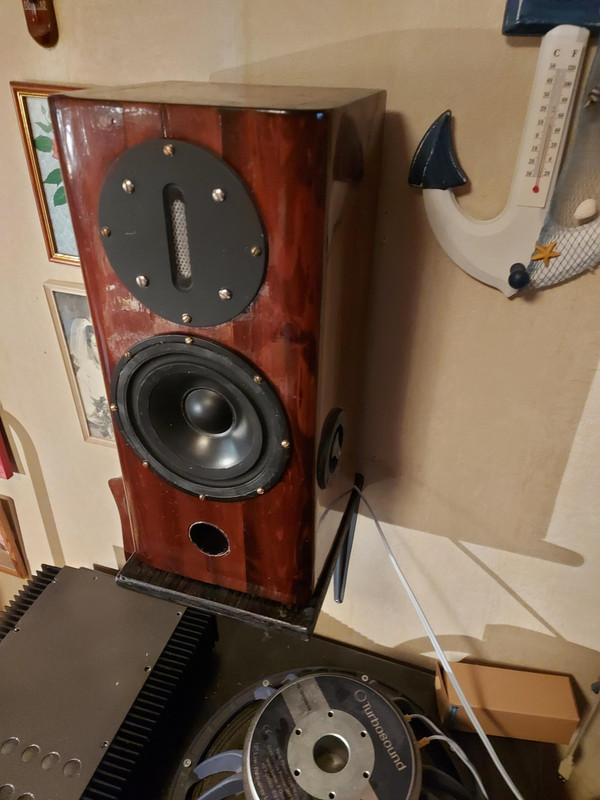

Nu sitter dom där och spelar,ska lyssna mer imorgon.
@Fuling, vad beror det på att jag får ha ett snäpp mer feedback med det dom här högtalarna än med dom andra?Annars uppkommer det ett susandeljud...
8593 Posts
Posted - 2025/03/03 :  09:00:15  Show Profile Send Fuling a Private Message  Reply
Hm, susande ljud som i nån slags självsvängning eller vanligt brus?
Är det 811:orna du spelar på?
9127 Posts
Posted - 2025/03/03 :  13:08:52  Show Profile  Visit Ryssen's Homepage Send Ryssen a Private Message  Reply
Ja det är 811orna,jag gjorde ju en omkopplare till den globala återkopplingen -3 och -6db.
Men når jag startade den i dag med ingen (0)db så är det tyst.
Verkar som att det kommer och går.
Det är nog mer åt självsvängnings hållet.
Men just nu funkar det.

Posted - 2025/03/03 :  14:25:26  Show Profile Send Imperial a Private Message  Reply
Snygga högtalare!

Snygga högtalare
Ja dom snickrade jag ihop för 25år sedan när jag hade tillgång till maskiner,Inte konstigt att kanterna va så torra då..
Diffusa fel som kommer och går, lagom kul att felsöka.
Nej inte kul alls,men nu har det funkat hela efftermiddagen.

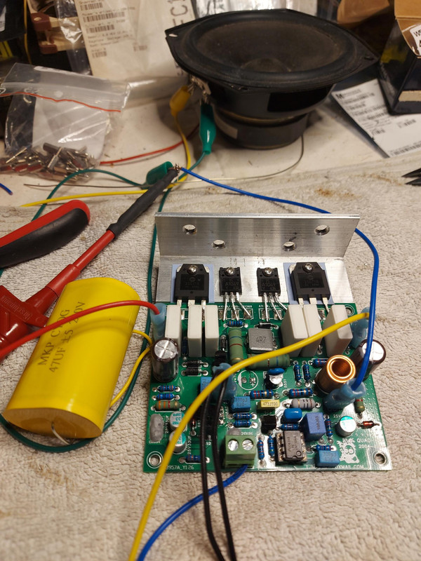

Har provkört quad606 korten som jag lött ihop.jag får 20v på utgången på båda korten..
Så ser jag att schemat inte stämmer.. ska skriva till försäljaren.
Ena kanalen fixad,det va 2 småsignal transistorer som bytt plats...
Hur dom kunnat det vet jag inte...
Tar andra kanalen imorgon..

Exakt samma fel på andra kanalen..undrar vad jag tänkte på då?
Men nu funkar dom,offset o,oo6v.
Det sitter 4st transistorer på undersidan av flänsen oxå.
Totalt 6st förutom de 2 mindre drivtrissrna.

Men jag undrar lite med tomgångströmmen,den är 70mA på possitiva
och lika mycket på negativa sidan läser jag på bänk psun.
flännsen blir ganskaljummen.
undrar om dom har ställt(ja det ingenting att ställa ställa biasen med.
Ja å andra sidan så gör det ju ingeting att den blir ljummen heller.
Om du mäter strömförbrukningen från nätdelen så ingår strömmen genom ingångs- och drivsteg i den siffran också, så strömmen genom utgångstrissorna är lite lägre.
70mA låter dock som en helt normal siffra.
