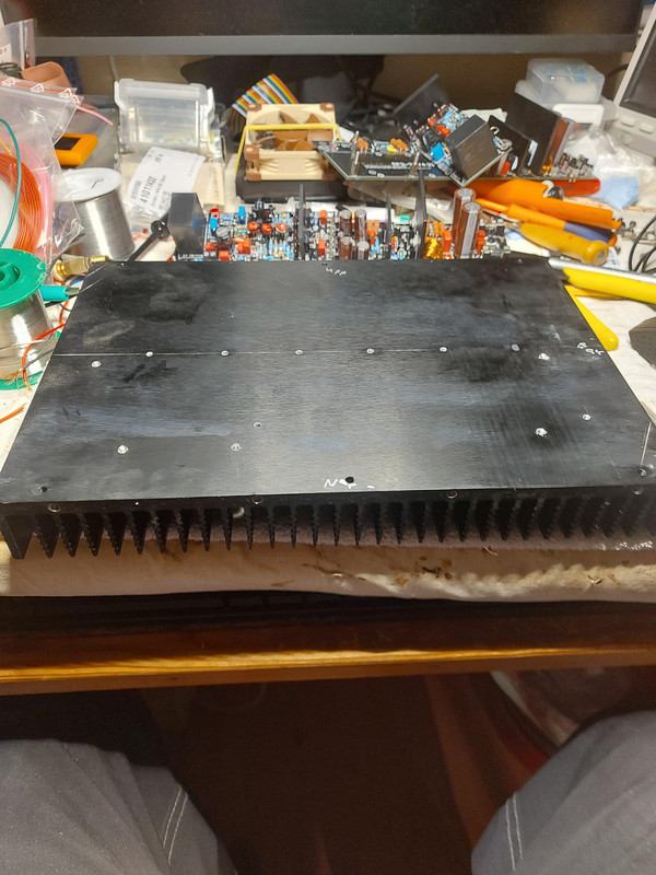

Nu har jag kommit till det tvivelaktiga nöjet att borra och gänga
hålen i kylflänsen.Den var ägnad för ett annat bygge tidigare så det är ju synd att det inte går att använda dom andra hålen.
8593 Posts
Posted - 2025/03/19 :  06:32:23  Show Profile Send Fuling a Private Message  Reply
Kanske går att montera en tjock alubit där som adapter annars?
Genomgående skruvhål som passar de i kylaren och sen en rad nya som passar kretskortet.

Det kan ju inte vara normalt att 4 borrar går av på 11 hål..
Plus att dom glider när man borrar fast jag använt körnare-
Då va det borrar från Biltema...får skylla på det då..
Foto kommer när jag prov startat ena kanalen med slutrissorna.

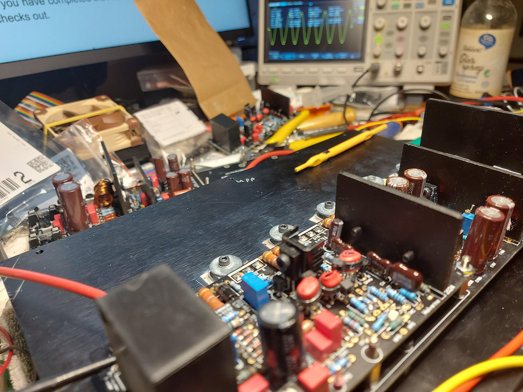

Nu kommer det sinus signal ialla fall:
8593 Posts
Posted - 2025/03/21 :  01:55:03  Show Profile Send Fuling a Private Message  Reply
Då sitter nog alla trissor där de ska

Posted - 2025/03/22 :  18:57:32  Show Profile  Visit Ryssen's Homepage Send Ryssen a Private Message  Reply
Nu har jag trimmat in biasen enligt manualen och efter ett tag blir kylflännsen ljummen det känns som den går ganska mycket i klass A..
