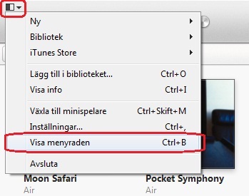

Vad du bör tänka på när du ska börja använda iTunes som ditt musikbibliotek är att kontrollera inställningarna för iTunes. Från version 11 visas inte menyraden som standard, men det kan du själv välja från den lilla menyn, allra längst upp till vänster i iTunesfönstret.
Personligen föredrar jag att trycka till på [Alt]-tangenten för att tillfälligt visa menyraden. (eller [ CTRL ]+[ b ] för att visa/dölja denna permanent)

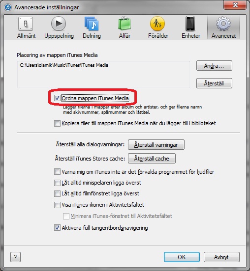

Välj "Inställningar" och klicka på "Avancerat" uppe till höger i dialogen.
Jag föredrar personligen att låta iTunes "Ordna mappen iTunes Media" så därför aktiverar jag denna funktion. Likaså avmarkerar jag valet att "Kopiera filer till mappen iTunes Media".
Dessa båda inställningar sammantaget gör att du kan ha egna mappar med dina musikfiler var du nu vill placera dem, på nätverket eller lokalt på din dator. Om du däremot nyttjar iTunes för att konvertera musikfiler kommer de att bli lätt flyttbara då iTunes har skapat mappar och filer snyggt och prydligt namnsatta under mappen \iTunes Media\Music vid konverteringen.
Om du inte väljer bort inställningen "Kopiera filer till..." detta kommer du att fylla din iTunes mapp med kopior av alla musikfiler du spelar upp/lägger till i iTunes. Om du hellre känner att du helt överlämnar dena bit till iTunes så brukar det fungera utmärkt, men när du börjar få ihop en ansenlig samling musik så blir det svårare att hantera backup av dina filer och ha en överblick över biblioteket.

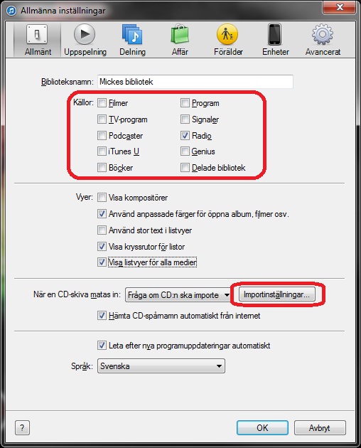

Medan vi ändå är inne och rotar i "inställningar..:", gå till första sektionen till vänster, "Allmänt".
I det övre fältet väljer du vilka funktioner som du vill ha tillgängliga i ditt iTunes. Jag använder iTunes enbart som musikspelare i detta fall och har därför valt bort allt lull-lull som är orelevant. Radio behåller jag, då jag vill kunna lyssna till Radio Paradise ibland! :)
OBS! Delade bibliotek kan vara intressant om du har flera instanser av iTunes i ditt hem som tillgängligör musik. Det betyder att dessa bibliotek blir tillgängliga på alla instanser av iTunes i ditt hem, och även i din bärbara enhet. Se mera under "Hemmadelning".

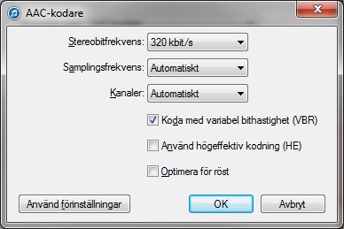

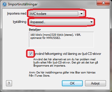

Välj även knappen "Importinställningar..." och i dialogen som dyker upp väljer du vilket filformat du vill använda för import av CD-skivor. Denna inställning avgör också vilket format du kan konvertera filer till genom att högerklicka på ett album eller fil(er).
Exemplet här visar hur du ställer in för att konvertera till det förhållandevis välljudande komprimerade formatet AAC. Användbart i de flesta mediaspelare. Välj 320kbps för nära-CD-kvalitet!
iTunes kan spara CD-skivor och konvertera filer till följande format; AAC, AIFF, Apple Lossless, MP3 och WAV.
Rippning
Glöm inte att bocka i rutan "Använd felkorrigering.." om du har för avsikt att använda iTunes för att läsa in filer ifrån CD-skivor. iTunes gör detta med ett godkänt resultat, men är du lite neurotisk då det gäller "rippning" bör du kanske använda ngt annat program med mera avancerade korrektionsfunktioner.

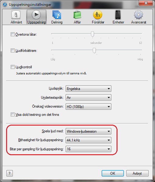

Bättre ljud ut ur Windows
iTunes har som sagt lagt till möjligheten att välja en bättre metod att dirigera ljud ut ur Windows än via DirectSound. WASAPI, Windows Audio Session Application Programming Interface eller Windows-ljudsession som Apple kallar det, har du möjlighet att läsa om på andra ställen, både här i Digitala kokboken och på nätet. Det som Mirage nämnde tidigare, har nu av Apple infogats i inställningsdialogen i iTunes, snarare än att du måste installera QuickTime för att nå denna möjlighet.
I Inställningarna, under Uppspelning, hittar du detta:
Jag har inte gått på djupet med dessa inställningar men jag uppfattar dem som att de förbättrar ljudkvaliten. Som bilden visar blir följaktligen uppspelningen optimerad för CD-kvalitet i detta läge, men vill du så kan du även definiera uppsampling/omsampling och skicka ut data i önskat format.
Detta är inte WASAPI Exclusive Mode, så du förbigår inte Windows mixningsfunktioner fullständigt. Rekommenderar en utvärdering dock, det verkar förbättra ljudet för mig i alla fall.
Just det, glöm inte att ställ in dina Windows inställningar för ljud att låsa till samma format som i iTunes, annars kommer Windows att sampla om i realtid i alla fall!

OBS! Denna finns inte under snabbmenyn, endast under Arkiv-menyn! Tryck på [Alt]-tangenten för att visa Arkiv-menyn om du inte redan valt att visa den permanent.

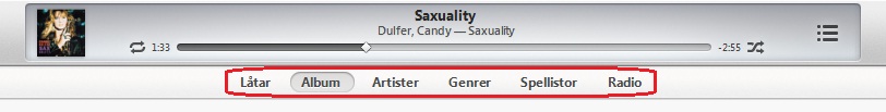

Uppspelning av musik och Vyer
Det finns ett flertal olika vyer, att visa innehållet i biblioteket, tillgängliga och dessa väljer du mellan genom att klicka på de olika vyerna ovanför musik . Vyerna kallas för "Låtar", "Album", "Artister", "Genrer" och "Spellistor".

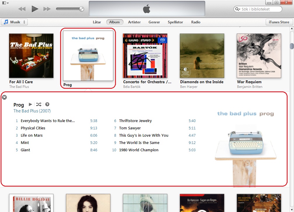

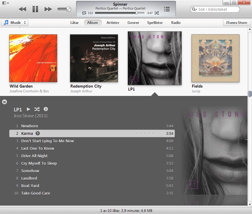

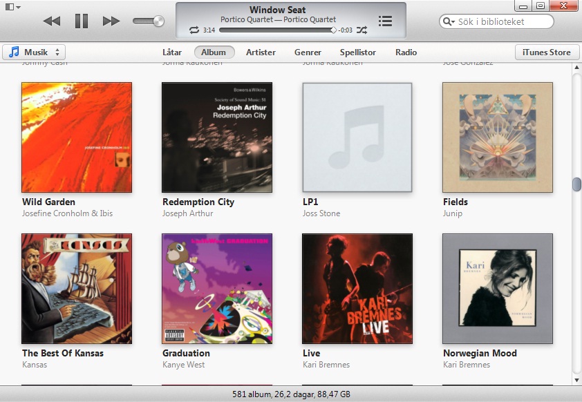

Album
Denna vy visar dig omslagsbilder för respektive album. Det är den vy jag mest nyttjar, då jag också är en album-spelare. För dig som lyssnar mera på enskilda låtar kanske föredrar en annan vy.
Dubbelklickar du på en omslagsbild så spelas albumet upp.
Om du klickar med musen på ett omslag så visas låtinnehållet i albumet och omslagsbildens dominanta färg används som bakgrund för denna lista. Snyggt med litet lull-lull!
Du stänger innehållet i albumet genom att åter klicka på omslagsbilden eller den lilla "kryss"-knappen överst till vänster i albumets vy.
Du kan spela enskilda låtar genom att dubbelklicka på dem, eller styra uppspelning av albumet via de knappar som finns tillgängliga i album-vyn.
Den sedvanliga högerpilen betyder enligt gängse norm - Play, dvs spela album. Symbolen till höger om denna betyder - Slumpad uppspelning. Den lilla knappen längst till höger, även denna en högerpil, visar en meny med ett antal alternativ för detta album. Påminner mycket om att högerklicka på ett album eller låt om du är van vid detta.

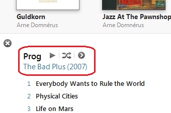

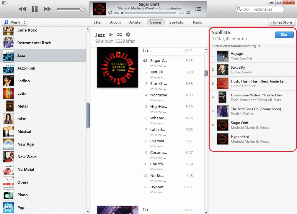

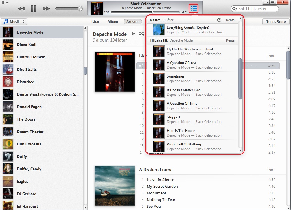

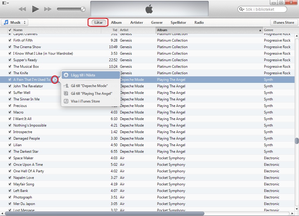

Nytt! Aktuell spellista, Nästa...
Det som tillkommit i iTunes, mycket positivt tycker jag, är möjlighet att lägga till låtar och album i aktuell spellista, alltså den dynamiska spellista som de flesta uppspelare har och som oftast kallas "playing now" men i iTunes heter "Nästa".
OBS! Denna kommer ihåg låtar som lags i den även om du stänger iTunes. I ovankant av iTunes fönster visas vad som spelas nu och där finns även Nästa-listan tillgänglig, klicka i högerkant på den lilla symbolen med tre rader enligt bilden nedan.

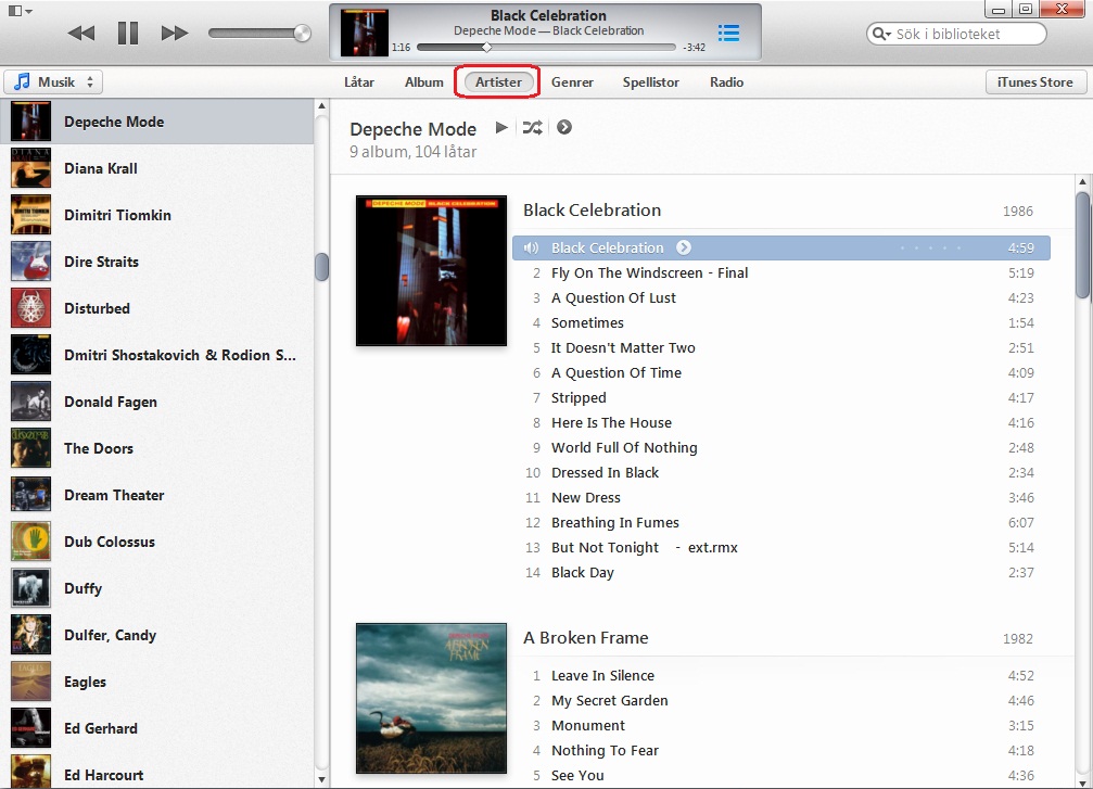

Artister
Denna vy är en översikt över de artister du har i ditt bibliotek. De organiseras i bokstavsordning på albumnivå i den högra delen av fönstret, efter att du klickat på en av artisterna.
(Som ni kanske ser kommer Black Celebration före A Broken Frame och det beror på att iTunes ignorerar vissa ord och tecken som t.ex. "The" och "A", avseende ordningen i listor.)
När du placerar muspekaren över ett album eller en låt i denna vy kommer kontroll-knappar att dyka upp, där du kan välja att gå till Artisten, Album, Genre eller Lägga till i Nästa m.m.

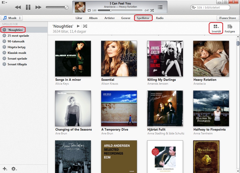

Spellistor

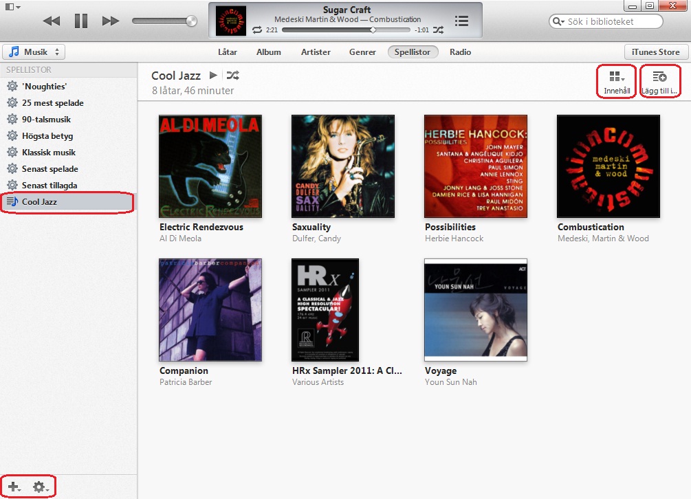

I Spellistor-vyn visas de spellistor du skapat. Du kan skapa egna spellistor, både "smarta" och vanliga genom att använda plus- och kugghjulsknapparna längst ned till vänster.
Utseendet på denna vy kan du justera genom Innehåll-knappen uppe till höger. Denna lista visar en "smart" spellista som visar musik publicerad på 00-talet. Den kommer att uppdateras automagiskt när/om jag lägger till eller tar bort musik som faller i denna åldersklassificering. (förutsätter naturligtvis att "taggen" Album year/Year är korrekt)
När du skapar en ny vanlig spellista med plus-knappen visas denna vy:
Du väljer från urvalet av Genrer, Album, Artister eller låtar i de två kolumnerna till höger och när du är nöjd med innehåller i din spellista klickar du på den blå knappen Klar uppe till höger - Du kommer tillbaka till Spellistor-vyn.

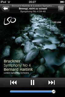

Vyer i din fjärrkontroll

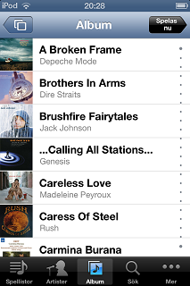

Så här kan det se ut på din iPhone/iPod Touch i Album-vyn:
När du klickar på något för uppspelning får du fram "Nu Spelas":

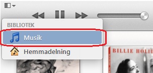

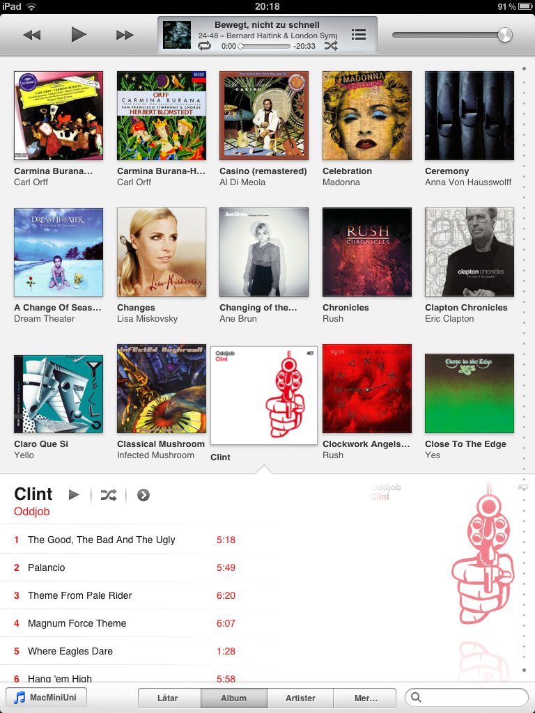

Hur ser detta ut i min iPad? (Glöm inte att detta är vyer ifrån standardfunktionen Musik i din iGrunka, inte Apple's Remote)
Så här ser det ut när jag spelar upp musik från ett annat bibliotek på min iPad:
Och slutligen, om du aktiverar hemmadelning kommer du att automatiskt kunna fjärrstyra alla uppspelare inom ditt nätverk. Sonos, ni har fått konkurrens...

Så här kan det se ut då man rippat albumet LP1 med Joss Stone:

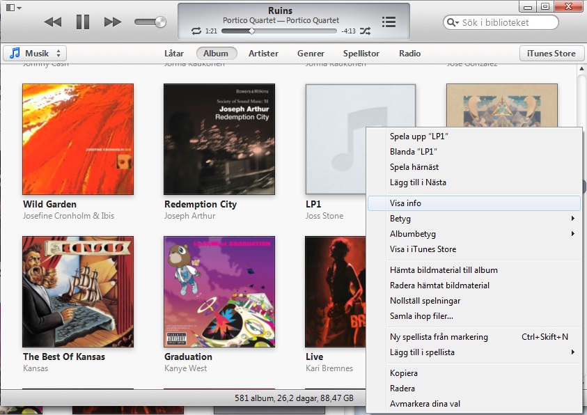

Okej, hur gör vi då? Jo, börja med att googla fram bildmaterial som skall användas för att pryda dessa filer när du spelar upp albumet i iTunes. Rekommenderas att söka på "Joss Stone LP1" och när resultaten visas så klickar du på "Bilder" i ovankant på Google-fönstret.
Nu vissas en faslig massa bilder som matchar din sökning och ditt jobb blir nu att försöka hitta en bra bild i en storlek som helst är runt 500x500 pixlar. Om du pekar (alltså utan att klicka) på en bild visas bl.a. den informationen. Välj nu en bild och spara den på din hårddisk där du vet att du har den.
Sedan går du tillbaka till iTunes-fönstret och högerklickar på LP1-albumet (i Macintosh håller du ned CTRL-tangenten och klickar) i menyn som dyker upp väljer du "Visa info..."

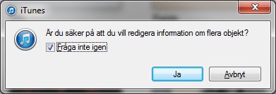

Du kan i detta läge få en varning som säger följande:
Du kan bocka i rutan "Visa inte igen" innan du klickar på Ja, så slipper du denna i fortsättningen.

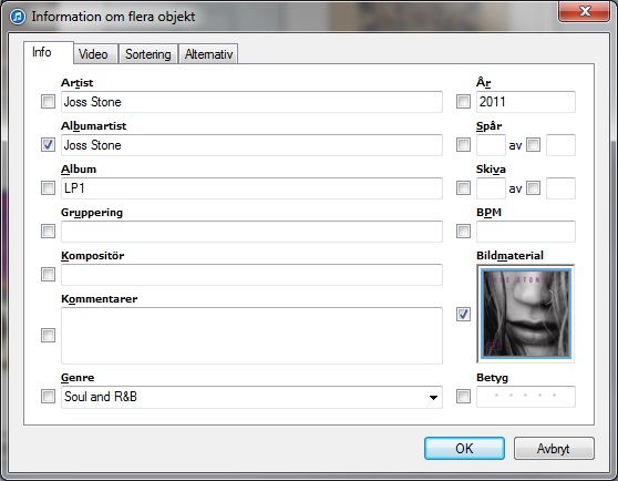

Sedan dyker dialogen "Information om flera objekt" upp:
Här har jag kompletterat med Album Artist, och det syns genom bocken i rutan till vänster om fältet. Likaså i fältet Bildmaterial. Hur fick jag dit bilden då? Jo, helt enkelt genom att dra den dit ifrån där jag sparade den tidigare. (Eller ännu enklare, högerklicka-Kopiera i webbläsaren och högerklicka sedan häri och välj Klistra in)
När du nu klickar OK så kommer du tillbaka till iTunes huvudfönster och du hinner förmodligen se att en liten dialog blinkar till. Den heter "Bearbetar filer" och är en bekräftelse på att filerna ändras, med nytt bildmaterial inbäddat och även information om Album Artist.

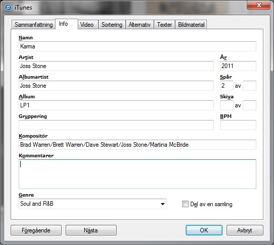

Visar du istället information om en enskild musikfil så får du följaktligen möjlighet att redigera informationen som är unik för varje stycke, t.ex. styckets titel, eller spårnumret.
Visa info liksom du gjorde tidigare, men i detta fallet för en låt och du möts av följande dialog:
Här ser du bl.a. var filen är lagrad, vilka egenskaper den har vad gäller upplösning m.m.
Läge märke till att du på alla flikar i denna dialog har Föregående och nästa-knappar i nederkant. Bra för att bläddra mellan låtarna i albumet!
Om du kikar på fliken Info så hittar du detaljerad information om denna låt:

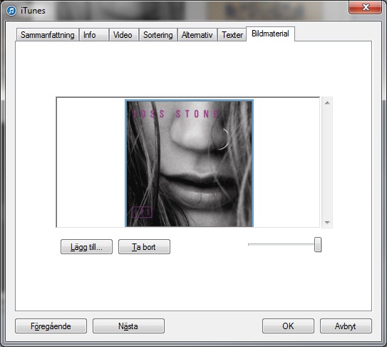

Slutligen har du fliken Bildmaterial, där du kan klippa, klistra och förändra bildmaterialet

1. Visa info om en av filerna i albumet
2. På fliken Bildmaterial klickar du på bilden, sedan använder du snabbkommandot Ctrl-C eller kringla-C för att kopiera bilden, avbryt sedan dialogen.
3. Åter i iTunes fönstret högerklickar du på albumet, väljer "Visa info" och i denna dialog, "Information om flera objekt" markerar du rutan Bildmaterial genom att klicka i den.
Här klistrar du in bildmaterialet genom att trycka Ctrl-V eller kringla-V.
Rutan för Bildmaterial som ursprungligen var tom borde få den bild du klistrade in, om allt gick rätt.

1. Man gör en ny användare på sin dator och loggar in som denna.
(För att klargöra, det är bättre att härja med ett bibliotek som du kan kassera sedan)
2. Starta iTunes och populera iTunes-biblioteket med din musiksamling.
3. Skapa en "Ny Smart spellista..." via Arkiv-menyn
4. Välj "Uppfyll följande villkor":
[ Har bildmaterial ] [ är ] [ Falskt ]
5. Klicka OK och namnge ev. spellistan som t.ex. "Inga bilder"
När du visar denna spellista kommer du att visa dina filer som inte har bilder och om filerna blir korrupta av ngn anledning kommer de definitivt att tappa sina taggar och därmed bilder!
En annan bra funktion är att "Visa dubletter" i sin samling. Då visas de stycken du har mer än en av. Har man många album kommer man förr eller senare att skaffa sig dubletter, beroende på stavning eller andra anledningar. Då kan detta hjälpa dig hålla rent och snyggt. Du kommer tillbaka till vanlig visning genom att välja "Visa alla". Denna funktion finns under Arkivmenyn i iTunes.

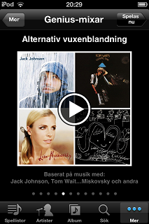

Slutligen har jag nu testat Genius-funktionen... Jag misstänker att det helt enkelt är ett sätt att du skall ge Apple information om ditt musikbibliotek som de kan använda i marknadsföring och affärsvetenskap. Vad den gör är att den samlar ihop information om ditt musikbibliotek, skicka denna till Apple och får i retur några olika förslag till dynamiska spellistor inom olika kategorier:
Så här kan det se ut för mig, och då spellistan Alternativ vuxenblandning.
Jag kan tänka mig att det finns folk som gillar detta, men jag är själv en album-spelare. Jag gillar inte "Best of"-plattor och tycker de allra flesta album har en genomtänkt linje som gör behållningen större då du lyssnar igenom hela. (eller i alla fall delar av det)
