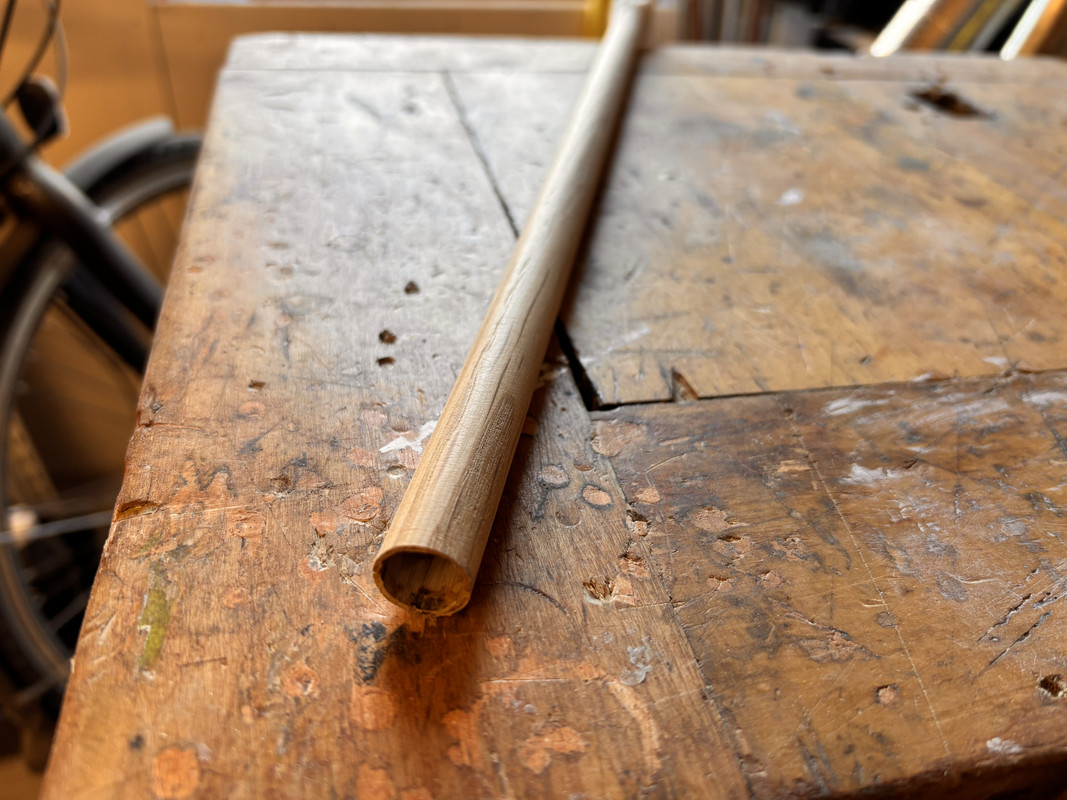

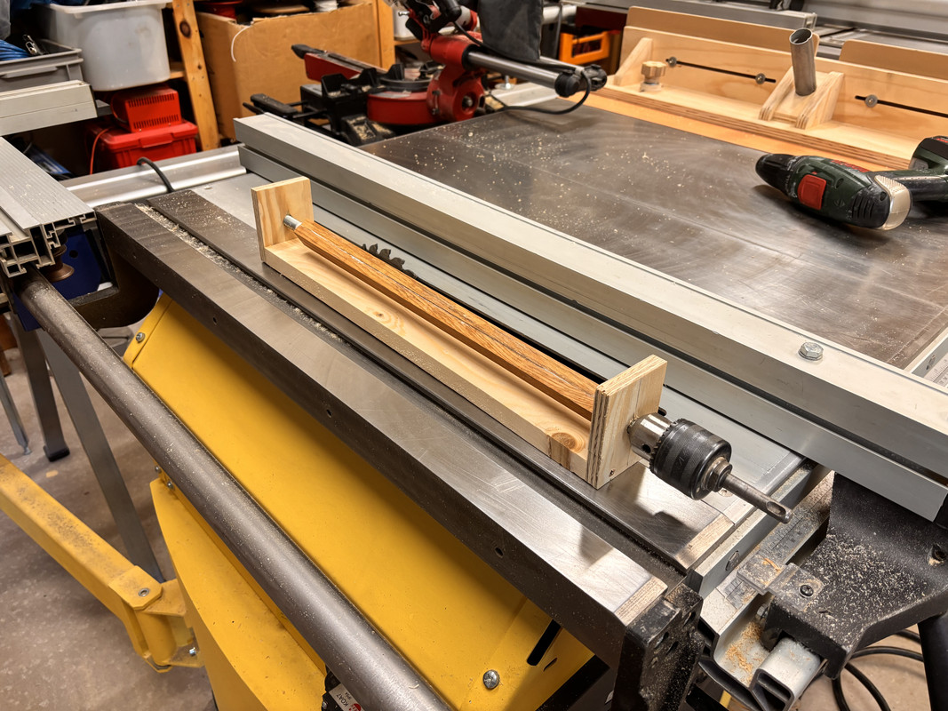

I dag fick lödstationen vila. I stället så tänkte jag prova en idé som länge legat och grott.
Tonarmasbygget går sporadiskt framåt. Men jag försöker dela upp respektive del i bitar, och när jag stöter på problem, så får just den detaljen ligga i träda, tills en lösning uppenbarar sig.
Den tidigare armén hade ett 8mm kolfiberrör som arm. Detta fungerar säkerligen bra. Men det gnager att jag inte gjort det själv. Dessutom är trä ett elegantare material. Även om det kanske är lite oneräkneligt att hantera tillverkningsmässigt.
En homogen träarm blir för tung i förhållande till dess styvhet. Så på något sätt så måste det göras ihåligt. Långhålsborrning är nästan omöjligt i dessa små dimensioner, och med de verktyg jag har. Så det måste gå att göra detta på ett annat sätt.
Ek är ett trevligt träslag att jobba med. Ganska pålitligt utan inbyggda spänningar och kvist.

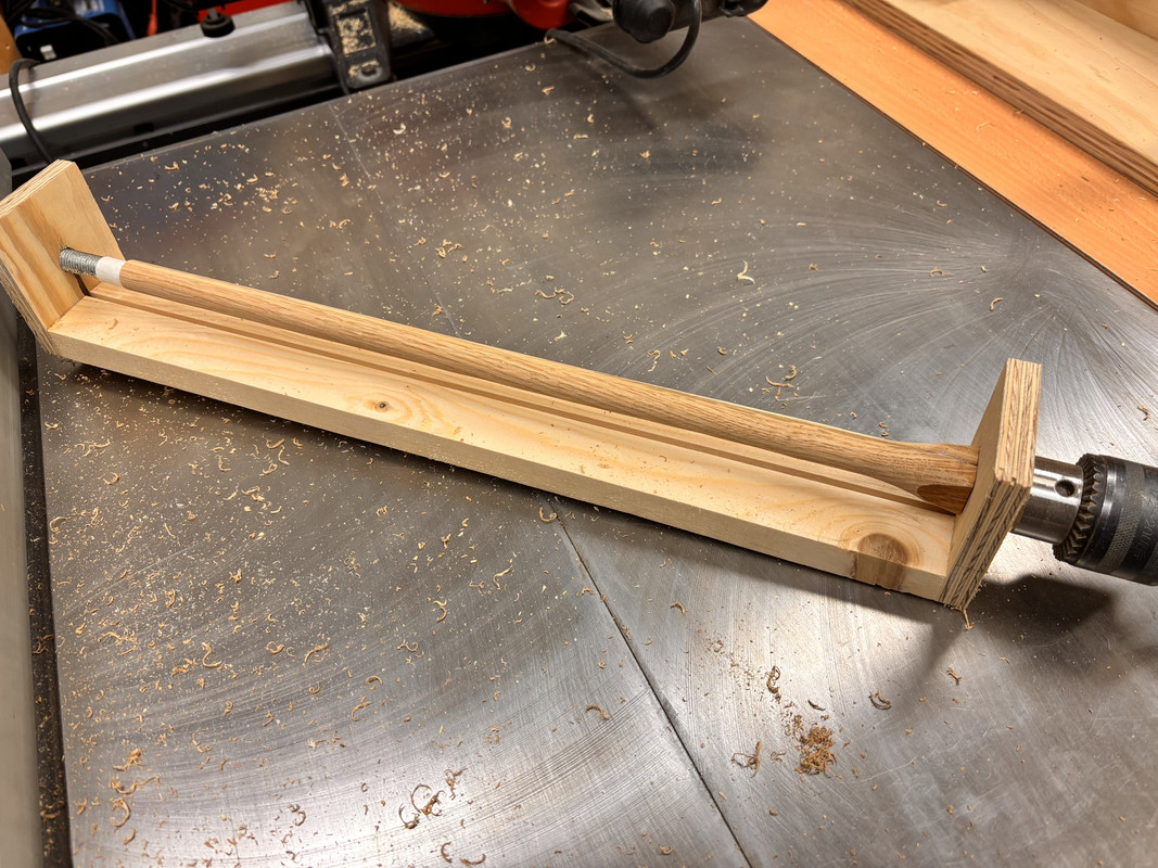

Jag delade en 30x30 mm eklist i två. Fräste sedan ett rundkärlsspår med radien 6 mm i var halva. Limmade sedan ihop halvorna så där blev ett 12 mm hål i mitten.
Skruvade sedan ihop denna jigg.
En borrmaskin roterar ämnet samtidigt så förs den över sågklingan. Det hela blir lite svarvning, men mer kontrollerad avverkning.

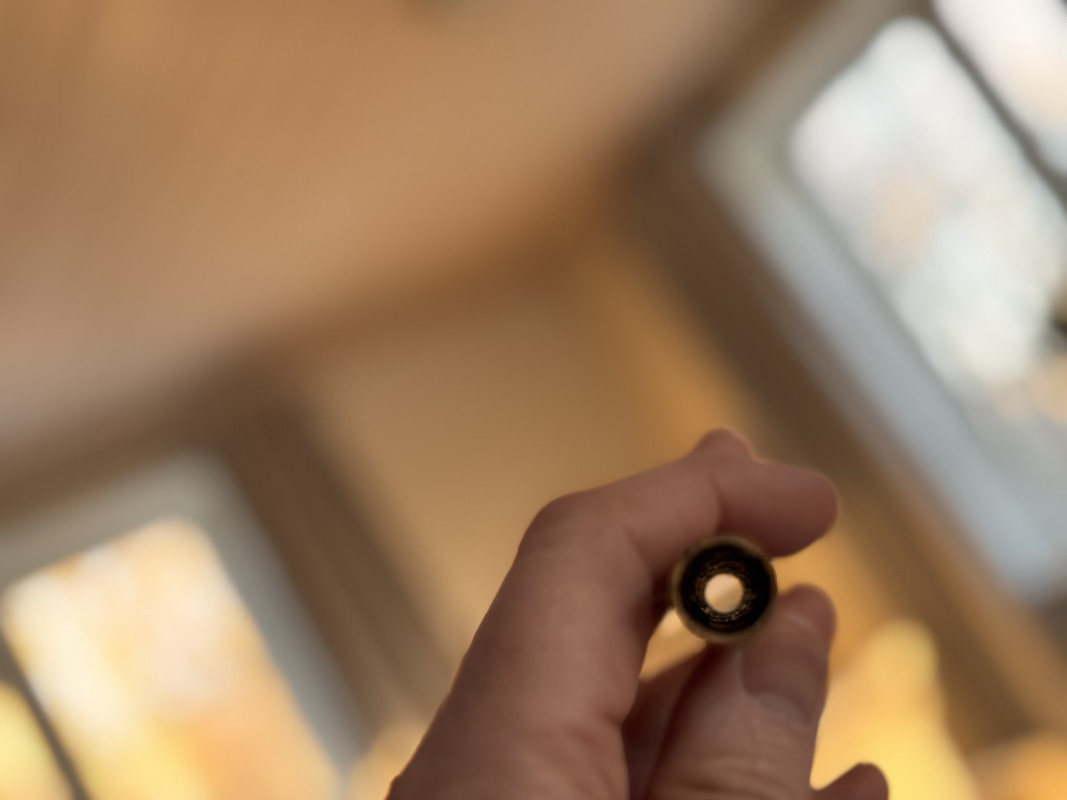

Möjligen tog jag i lite för mycket, men jag ville ändå testa hur tunnt rör jag kunde tillverka. Detta ekrör har en väggtjocklek på 1mm, är ca 380mm långt och väger ca 10 gram.
Röret är nog inte det som skall användas. Men nu vet jag att denna metod fungerar till detta ändamål

8586 Posts
Posted - 2025/03/21 :  23:08:33  Show Profile Send Fuling a Private Message  Reply
Imponerande ändå att tillverka ett trärör med 1mm godstjocklek!
Tänker på plywood som modellbyggarna använder, finns ner till 0,4mm och möjligtvis ännu tunnare. Med hjälp av ånga, tid och tålamod kanske det skulle gå att rulla ihop ett rör av sådant material?
4272 Posts
Posted - 2025/03/22 :  06:57:41  Show Profile Send pix a Private Message  Reply
Tack
Jag drog nog det hela lite för långt med 1mm tjocklel på röret. Kanske 2-3 mm skulle vara optimalt. Men nu vet jag iaf att metoden fungerar.
Bambu och plywood skulle säkert fungera. Ju närmare pickupen man kommer, desto mer tycks materialets egen övertonskaraktär påverka, Gran är ju ofta använt i bakstycket på fioler just av att den har ett rikt övertonsspektra.
