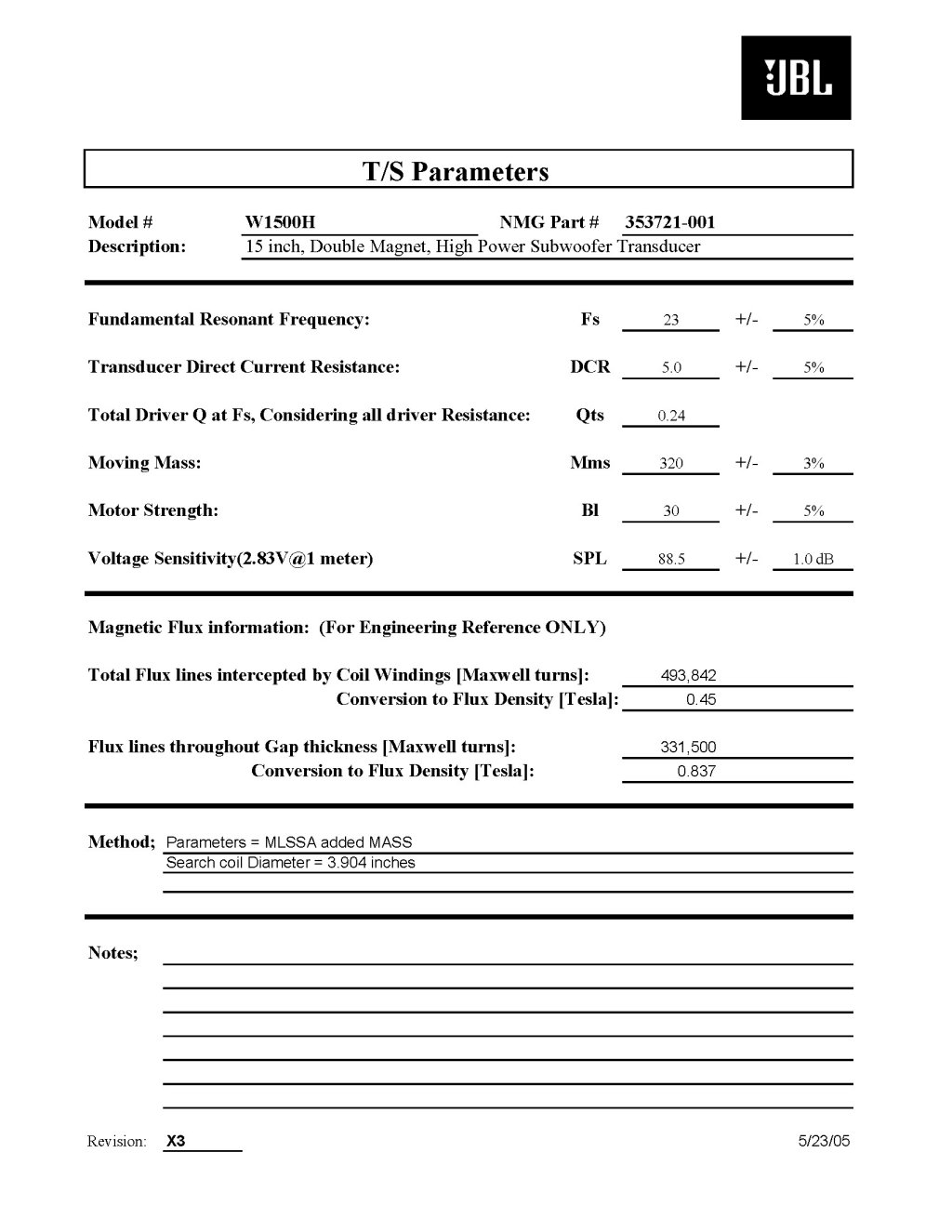

JBL w1500h eller sub1500 i sluten låda. De kräver inte mycket volym och har lång slaglängd om du vill köra eq på dom. Svåra att hitta iof.

Mostlydiy: med en konvikt på över 300gram och ett FS på 23Hz känns
det väl inte riktigt rätt element för 50-300Hz?

Nej, det är sant. De är mer av subkaraktär. Förstod inte riktigt om han skulle köra sub eller inte. Behöver man inte gör med de elementen direkt. 2226 är nog bättre där.
