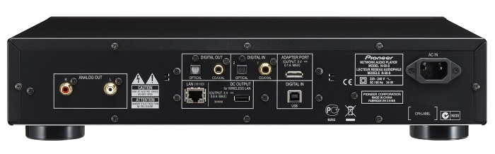

Hur kopplar man in den?
Anslut den via dess RCA-kontakter till din förstärkare. Anslut den sedan till ditt nätverk med kabel (rekommenderas, även om AS-WL300 adaptern tillåter dig att ansluta den trådlöst)

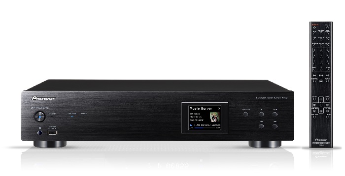

Du kan styra N-50 med den medföljande fjärrkontrollen vilket fungerar väl men är lite tungjobbat. Det beror mestadels på att displayen på enheten är liten och kräver nog en tubkikare om du sitter mer än 2 meter ifrån den. Bättre då att installera Pioneer ControlApp på din smartphone/platta. Den gör det enkelt att styra enheten och underlättar vid sökning av Internetradiostationer och bläddring bland filerna på ditt nätverk.

Lite tråkigt att det inte finns ett uttag för detta på baksidan. Ocharmigt med en massa sladdar hängande från fronten, det är bara rör-tomtar som går igång på sånt

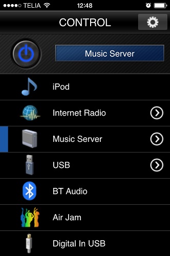

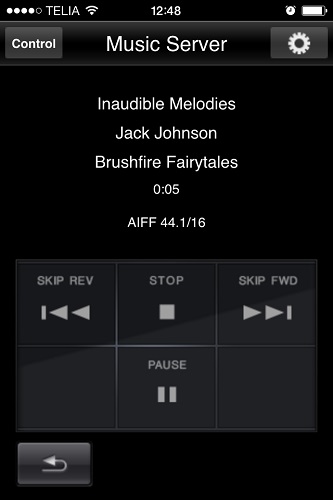

Hantering via Pioneer ControlApp
Gränssnittet är förhållandevis väl konstruerat jämfört med andra nätverksspelare, men inte utan nackdelar. Från hemmaskärmen väljer man ingång och sedan radiokanal eller fil för uppspelning. För SPDIF, USB, Bluetooth och Airplay blir urvalet upp till den den "sändande" enheten dock. Har man ett stort urval av musik på sin Media Server blir bläddrandet lite trögt då appen inte listar hela underbiblioteket på en gång. Har inte full koll men låt säga att de första 50 artisterna/albumen visas och sedan får man klicka på en liten pil i nederkant för att lista nästa 50.
Jag saknar omslag i appen, men gillar att man ser aktuell bithastighet och samplingsfrekvens.
Så här ser startmenyn ut:
När den spelar från Music Server (UPnP/DLNA):

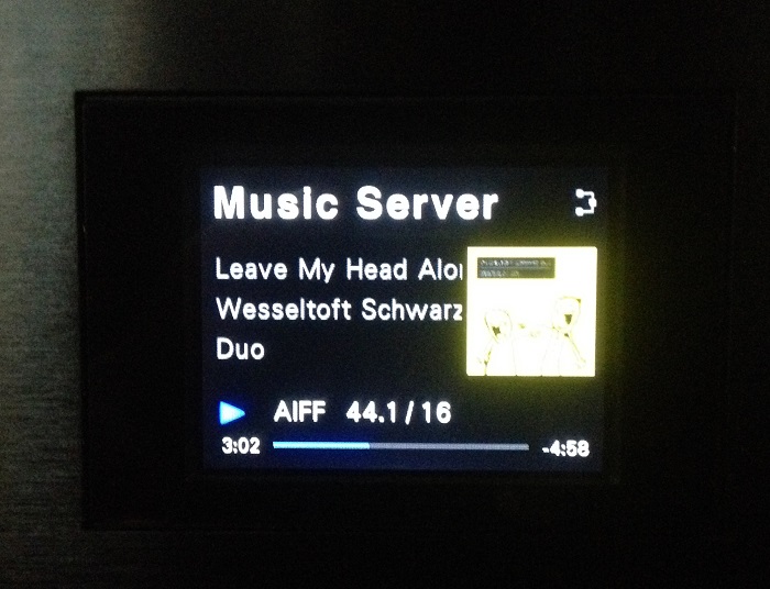

Och en kass bild på displayen vid filuppspelning:

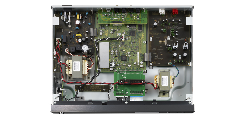

Konstruktion
Maskinen är förvånansvärt tung för att vara en streamer (ca 7,5Kg) och den är utrustad med minst tre separata strömförsörjningar, och två transformatorer. Nätdel, digitaldel och analogt utgångssteg huserar på skilda PCB'er och den är snyggt och prydligt uppbyggd.
Anslutning till ström sker via en IEC nätbrunn för den kabelmedvetne!

1. Displayen! Varför finns den? Omöjligt att se något från lyssningsposition, och då har jag inte något speciellt stort lyssningsrum.
2. Displayen! Skivomslag visas inte om den körs via android.

Posted - 2015/01/19 :  11:15:46  Show Profile  Visit AlfaGTV's Homepage Send AlfaGTV a Private Message  Reply
Delar din kritik till viss mån!
Men, punkt 2, vad menar du? Är det Bluetooth då eller?

Jag har förstått det som att skivomslagen bara visas om man kör Apple, iPhone, etc.

Posted - 2015/01/28 :  16:39:14  Show Profile  Visit AlfaGTV's Homepage Send AlfaGTV a Private Message  Reply
Omslag visas på displayen för mig när jag spelar;
Via AirPlay från padda eller dator (Mac)
Via uPnP server med AIFF filer, både JRiverMC och Twonky
Ej via digitala ingångar eller från HD/minnepinne.
