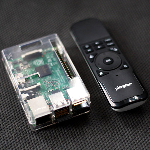

Resultatet:
Den "färdiga" Pi-datorn, inkl den medföljande fjärrkontrollen (radio) och även det trådlösa nätverkskortet (en "plutt" i ett av USB-uttagen)
Okej, vad ingår då i detta DIY-kit?
* En Raspberry Pi 2B, en liten strömsnål dator (fyrkärnig, 900mhz) med 3.5mm stereojack, HDMI, en USB strömmatningsport, Ethernetport och fyra USB-portar. Och jo, en "slot" att peta i MicroSD-kortet i.
* En strömförsörjning, 5V 1A som standard, men lyssna med personalen om att få byta denna mot en kralligare variant, annars kommer du stöta på problem om du vill ansluta fler USB-enheter!
Jag dealade till mig att få byta bulan mot en 2.4A variant för en extra tjuga i pris.
* Fjärrkontroll som består av en USB 2.0 plutt (Radiomott) och själva fjärren. Den har touchpanel samt styrkors, musknappar, volymkontroll och några till. Fullt tillräckligt att navigera runt i de flesta mediaspelarprogram.
* Ett trådlöst nätverkskort (TP-Link, 150mbps)
* Kort HDMI-kabel, ca 1m?
* Ett monterat och förinstallerat MicroSD med Linuxdistributionen Kodi och OpenELEC (Den senare är själva mediaspelargränssnittet)

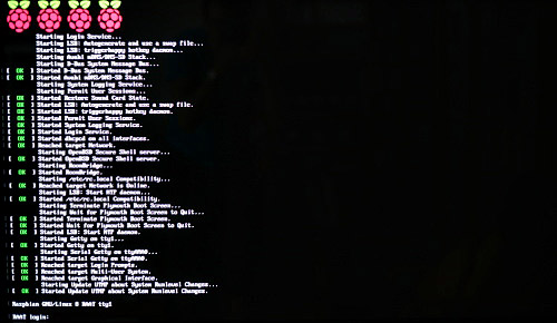

Med en skärm kopplad till Pajen ser JessieLite och Roon Advanced Audio Transport (RAAT) ut så här:
Eftersom syftet för mig var att använda en USB-dac kopplad till Pajen behövde jag inte krångla med många inställningar.
Jag tyckte inte det lät illa alls, utan snarare väldigt trevligt! Drivrutinsfria USB-dacar (och även USB2SPDIF omvandlare) är bara att jacka in och dyker upp direkt i Roon Labs Audio Setup.
Konfigurera ljudutgången till vad som är lämpligt och eftersom RAAT-Pajen bara är en "brygga" så känner inte Roon av vilka format som stöds. Jag var lite virrig och missade konfa DSD till DoP vilket resulterade i ofiltrerad DSD rakt igenom... (Musik hörs men med ett väldigt högt brus)
I RAAT läget har jag bara ström och ethernet inkopplat till Pajen, förutom USB anslutningen till DAC'en då förstås.

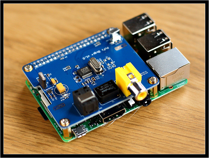

Edit, ett par bilder;
RaspberryPi 2B, nakenfoto!
Det undre gröna kortet är själva Pi'en. Det övre blå är HAT'en, en I2S till SPDIF-brygga

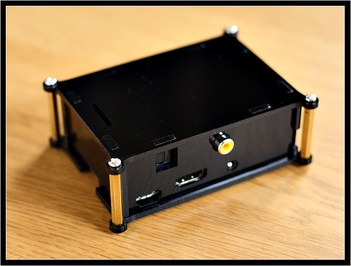

RaspberryPi 2B med "kläderna på", billigt akrylhölje från det stora landet i öst.

Posted - 2016/07/12 :  20:03:30  Show Profile  Visit Mats E's Homepage Send Mats E a Private Message  Reply
Raspberry pi, PiFi digi+, Chord Mojo DAC, Thinksound On1 lurar samt Roon Bridge blir en sällsynt bra kombination kan jag intyga!
Roon server snurrar på min Qnap NAS.
Mats
Edited by - Mats E on 2016/07/12 20:05:04

Posted - 2016/07/13 :  13:47:36  Show Profile  Visit AlfaGTV's Homepage Send AlfaGTV a Private Message  Reply
Raspberry pi, PiFi digi+, Chord Mojo DAC, Thinksound On1 lurar samt Roon Bridge blir...
Har du provat skippa PiFi+ o köra USB direkt?
Fungerar väl bra, men lika bra?
Mats E
63 Posts
Posted - 2016/07/13 :  18:37:54  Show Profile  Visit Mats E's Homepage Send Mats E a Private Message  Reply
Nej, har inte hunnit prova det ännu.
