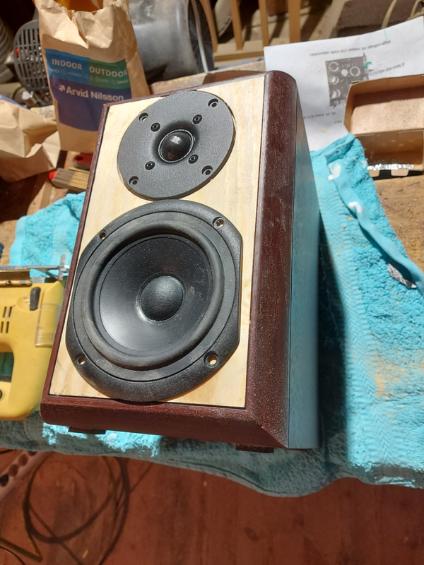

Håller just nu på med nya bafflar till de små högtalarna,kan nog bli bra.

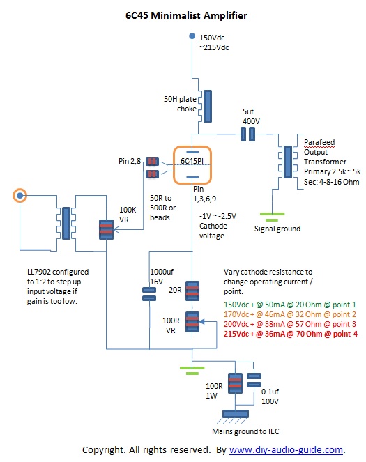

Här visas gate stopper 50-500ohm är detta kritisk eller går det lika bra med 1k motstånd?
Obs jag ska inte bygga kretsen i schemat bara så jag ser pinkonfigurationen.

Äh nu amvände jag 1k så stor skillnad kan det inte göra...
Edited by - Ryssen on 2023/06/03 22:27:50
8362 Posts
Posted - 2023/06/04 :  02:17:30  Show Profile Send Fuling a Private Message  Reply
1k ska nog funka. För högt värde kommer runda av diskanten men jag tror inte 1k är nån fara. Men det är nog viktigt att det är kolmassa, och ett per stift som är anslutet till gallret.

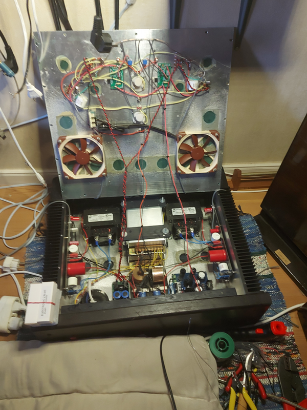

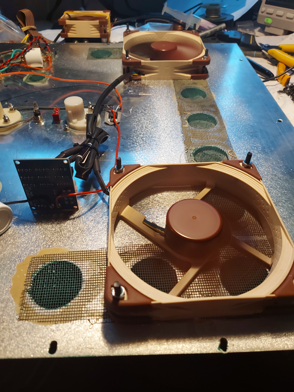

Fläktarna test körs på topplåten till LuFo.
Nästa steg blir att montera CCS korten,väntar på transistorer.
Men det som oroar lite är att jag får ju lov att vika upp locket 90 grader för att kunna montera kablarna i förstärkaren så blir dom ju lite långa när locket stängs.......

Ska du inte frikoppla fläktarna med något dämpmaterial för att få dem tysta? Kan det inte bli resonanser i plåten?
8362 Posts
Posted - 2023/06/07 :  00:28:09  Show Profile Send Fuling a Private Message  Reply
Om vibrationer blir ett problem så borde gummidämpare i den här stilen fungera:
https://www.amazon.se/2X-DVA-1-15-20-M4-10-55-Vibrationsd%C3%A4mpare-M4-gummi/dp/B010MN6IHS
Jag har börjat använda såna till nättrafos som visar minsta lilla tendens att vibrera, funkar väldigt bra för att slippa få chassiplåtarna att sjunga med.
9003 Posts
Posted - 2023/06/07 :  10:49:22  Show Profile  Visit Ryssen's Homepage Send Ryssen a Private Message  Reply
Det bruna på kanterna är ju gummi,ska se hur det funkar.
