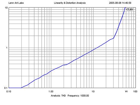

Vi har ju diskuterat lite grann hur mycket uteffekt den här förstärkaren kommer att ge. Jag har svarat att jag siktat på cirka 40 watt med några procents distorsion. THD är ju ganska lätt att beräkna för single-end-steg, så det är trevligt att nu finna att uppmätta resultat stämmer väldigt väl med beräkningarna.
Det här diagrammet visar (på den vertikala axeln) total harmonisk distorsion (THD) som funktion av uteffekten (den horisontella axeln). Steget arbetar med anodspänningen 1250 volt och viloströmmen 60 mA i vardera 211an. Insignalen är en sinuston av 1000 Hz och utsignalen mäts över ett motstånd om 6,8 ohm. (Knycken vid ungefär 2 watt orsakas sannolikt av mätutrustningen, så bortse från den).
Kurvan motsvarar helt min förväntan. En triod i single-end ger i huvudsak asymmetrisk distorsion och, om jag får tillgripa en lite fyndig formulering, den olinjäriteten ökar linjärt med signalnivån. Det visar sig i diagrammet som den nästan räta, lutande linjen.
Strax över 30 watt ser vi att distorsionskurvan bryter av och sedan fortsätter med en brantare lutning. Det är här steget börjar klippa i signalen. Som vi kan lägga märke till händer inget drastiskt, utan distorsionen ökar bara i snabbare takt vid högre effekter. Det här är ännu en värdefull egenskap hos trioder i single-end.
Vi kan också se att vi når nästan 55 watt uteffekt innan distorsionen ökat till 10 %. Någonstans här har vi kanske trätt in i klass A2, men det har jag ännu inte undersökt. Låt oss titta på distorsionsspektrum ser ut. Följande bild visar spektrum för 1 kHz vid 1 watt uteffekt.

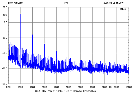

Det vi ser är grundtonen 1 kHz vid nivån -6,75 dB och övertonerna 2 kHz (-44,1 dB eller 0,3 % dist), 3 kHz (-63,7 dB eller 0,03 % dist) och 4 kHz (-76,9 dB eller 0,007 % dist). Övertoner av högre frekvens ligger allihop under -90 dB-nivån (0,001 % dist).
Den här distorsionen är i praktiken ohörbar. Orsaken är den harmoniska avklingningen av övertonerna, samt att de är så få, vilket stämmer mycket väl med örats egen ”distorsion”. Resultatet blir att örat tenderar att maskera just sådana spektra. Det är faktiskt endast tre övertoner som sticker upp över -90 dB-strecket.
Det finns rätt mycket skrivet om det här på nätet, och det hävdas ofta att ”magin” med direktupphettade trioder i single-end har sin grund i just den här distorsionssignaturen.
Motsvarande spektrum vid 10 watt uteffekt ser ut så här:
Grundtonen 1 kHz ligger vid nivån 16,7 dB och övertonerna 2 kHz (-24,0 dB eller 0,9 % dist), 3 kHz (-42,0 dB eller 0,11 % dist) och 4 kHz (-56,1 dB eller 0,023 % dist).

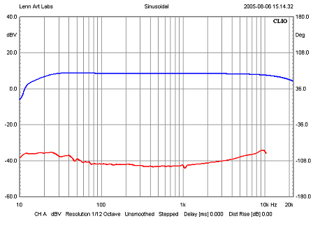

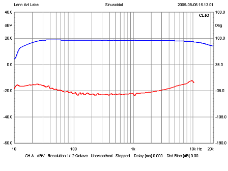

Om vi tittar på distorsionen som funktion av frekvensen ser det ut som följer. Följande diagram visar förstärkarens frekvensgång (blå kurva) och THD (röd kurva). THD visas som signal ett antal dB i nivå lägre än grundtonen. Om man räknar om till procent: 20 dB avstånd motsvarar 10 %, 40 dB motsvarar 1 % och 60 dB motsvarar 0,1 %.
Här är frekvensgång och THD vid 1 watt uteffekt
Distorsionskurvan ligger cirka 50 dB under signalkurvan, vilket motsvarar 0,3 %. Vid 10 watt uteffekt ser det ut så här:
Distorsionskurvan ligger här cirka 40 dB under signalkurvan, vilket motsvarar 1 %.

Lenn Art, det uppskattas med mätningarna! Det svaga fallet i frekvensgången i diskanten, mellan cirka 8kHz och 20kHz, är det något som du (eller nån annan som har varit där och lyssnat) har märkt av?
(Ser inte riktigt hur mycket det rör sig om - är det ungefär -6dB?)

Zix - Om jag inte förstått helt tokigt så är det snarare en dip i distorsionen mellan de frekvenser du anger.

Näää... men... jo, det står ju att blå är frekvens och röd är THD strax ovanför diagrammet. Och nog ser den blå väldigt mycket ut som en frekvensgångskurva?

zix: Vad trevligt att du gillar mätningar! Då törs jag kanske lägga ut fler…
Jag blev faktiskt lite besviken på det där diskantfallet. Det ser ut som om utgångstrafon faller av väldigt tidigt. Lundahl anger frekvensgången till 10-25 kHz (-1 dB), fast under helt andra förutsättningar. Jag har inte hunnit fundera så mycket på det här ännu, men jag ska göra det. Jag ska framför göra fler mätningar.
Däremot tycker jag inte att det hörs. För ovanlighetens skull lyssnade jag innan jag mätte frekvensgången och jag är ganska säker på att jag skulle ha reagerat om det saknats diskant. Men jag gjorde inte det. Och jag har inte fått någon kommentar om fallande diskant. Anders? Bernt?
