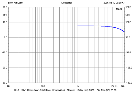

Jag hör nog inte heller så mycket över 14kHz. Vill också jättegärna höra det här bygget! Vi får se när det blir. Men det är intressant att få reda på att en såhärpass "synlig" dipp i diskanten (var det ca 6 dB?) på ett slutsteg ändå inte hörs - kanske inte ens när man vet att den finns där. Jag är absolut ingen höjdare på mätkurvor, och kan inte själv skapa några så när mitt slutsteg blir klart (innan nästa millenium, hoppas jag) så kommer jag att behöva hjälp med både mätning och tolkning. Men man vill ju alltid lära sig mer...
Antar att THD-signaturen (övertonsspektrat) är mycket viktigare för ljudet? Kanske frekvensgången linjäritet hade haft större betydelse om det hade varit ett RIAA-steg?
Lenn Art, dippen borde gå att få bort med en lätt global motkoppling va? Eller finns det andra lösningar?

zix: Jag ber att få återkomma med några tankar kring diskantavrundningen i amplitudkurvan. Jag behöver först göra några mätningar för att stötta mitt svar.

Fuling: Alldeles riktigt. Jag har kopplat för 5,5 kohm primärimpedans med 4 ohm på utgången. Det passar väldigt bra för två parallella 211or som tillsammans har anodresistans cirka 1800 ohm.
Jag hajjar inte riktigt vad du menar med ”högre förlust”. Du menar inte insertion loss väl?
Vid mätningen använde jag ett motstånd på 6,8 ohm i stället för 4 ohm. Det innebär en lägre last, vilken kanske påverkar frekvensgången. Jag har lite svårt att tro att den påverkan är särkilt stor, dock. Då tror jag faktiskt att högtalarna påverkar mer, de bjuder ju dessutom på reaktiv last. Innan jag är beredd att dra några slutsatser vill jag som sagt undersöka denna påverkan lite närmare. Något tips?

Eh, ärligt talat är jag inte riktigt säker själv på vad det är jag menar, men i databladet står det angivet förlusten vid olika impedanser och olika maxeffekt.
20,5k 15W =0,15dB förlust
9,2k 30W = 0,25dB "
5,5k 60W = 0,5dB "
Rimligtvis borde ju kopplingen mellan lindningarna och därmed frekvensgången bli bättre ju lägre varvtalsomsättningen är, men vad vet jag. Fattar inte heller hur effekttåligheten kan påverkas av hur man kopplar sekundärlindningarna

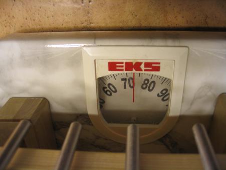

Posted - 2005/08/11 :  21:37:11  Show Profile  Visit Lenn Art's Homepage Send Lenn Art a Private Message
Hej igen,
ohmega frågade för ett tag sedan vad besten kommer att väga. Jag har andra kompisar som undrar också, så jag baxade upp den på min badrumsvåg igen. Tja, några ord behövs knappast…
secanbj
641 Posts
Posted - 2005/08/11 :  21:49:05  Show Profile Send secanbj a Private Message
Hmmmm, 75Kg, undras hur många förstärkare som väger det. Skulle passa perfekt att ha på jobbet och driva hörlurarna

Nu ska vi se. Jag lovade zix och andra att återkomma angående frekvenskurvan jag visade för ett tag sedan.
Anledningen till att jag inte ville svara direkt på zix’ fråga var att jag inte kunde svara rakt på. Som vanligt kan det vara vanskligt att visa kurvor. Det är så många förutsättningar att tänka på, och det är lätt att ”glömma bort” dem när man är i farten. Känns det igen?
Här är frekvenskurvan igen, nu med lite högre upplösning:
Kurvan visar amplitudsvaret i resistiv belastning 6.8 ohm. Amplituden faller 3,29 dBV mellan 1 kHz och 20 kHz.
Eftersom frekvensgången i transformatorn påverkas av en mängd faktorer, däribland belastningen, mätte jag frekvensgången med några andra belastningar. Jag hittade också skillnader, men inte så stora att diskantnedgången kan förklaras med typen av belastning. De varierade någon enstaka dBV upp eller ner. Jag kopplade även loss transformatorn och mätte den naken och fick ungefär samma resultat. Slutsatsen av det blir att frekvensgången inte dikteras av förstärkarens design.
Alla transformatorer har induktans i sina lindningar och kapacitans mellan lindningarna och mellan varven i en lindning. Dessa distribuerade induktanser och kapacitanser bildar resonanskretsar med motsvarande resonansfrekvenser. LL1688 är väldigt sektionerad och därmed väldigt flexibel, vilket naturligtvis är bra för den experimentlystne. Men samtidigt gör den höga graden av sektionering att den får ett komplext resonansmönster som kan göra den svår att använda.
Jag har talat med Per Lundahl om det här och han bekräftar att LL1688 inte är alldeles lätt att designa med för optimalt resultat. Han berättar samtidigt att Lundahl i dagarna släpper en helt ny utgångstransformator för 845 som är betydligt mindre sektionerad. Den är därmed mycket lättare att använda men inte så flexibel. LL1691 heter den.
Sammanfattningsvis kan vi för stunden alltså konstatera att amplitudsvaret tappar något i diskanten. Lyckligtvis är tappet inget som hörs, men jag kommer nog att fortsätta fundera på om jag kan koppla lite annorlunda…
