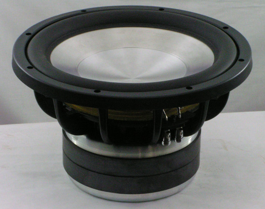

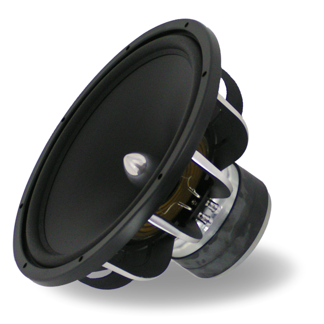

Finns ju många 15" som har betydligt längre slaglängd än LAT-700. +/- 8 mm är ju rätt klent i dagens läge speciellt med en Le på hela 4mH.
Dessa element tycker jag vinner i både utseende, prestanda och prisvärdhet:
AV15-H - 4 ohm
Fs: 22Hz
Qms: 4.86
Vas: 197L
Cms: .22mm/N
Mms: 235g
Rms: 6.7kg/s
Xmax: 23mm
Sd: 794sqcm
Qes: .29
Re: 2.7
Le: .28mH
Z: 4ohm
Bl: 17.6Tm
Pe: 1000W
Qts: .27
1W SPL: 90.7dB
2.83V: 95.5dB
$250
TD15X - 8ohm
Fs: 23.2.0Hz
Qms:3.82
Vas: 467L
Cms: .45mm/N
Mms: 105g
Rms: 4kg/s
Xmax: 14mm
Sd: 855
Qes: .31
Re: 5.6ohm
Le: .3mH
Z: 8ohm
Bl: 16.7Tm
Pe(cont): 500W
Qts: .28
1W SPL: 94.8dB
$310 (billigare vid köp av flera)
AE IB15 (För IB/dipol)
Fs: 16Hz
Qms: 6.8
Vas: 439L
Cms: .45mm/N
Mms: 220g
Rms: 3.239
Xmax: 18.5mm
Xmech: 25mm
Sd: 830sqcm
Vd: 3.07L (p-p)
Qes: .78
Re: 5.5ohm
Le: .33mH
Bl:12.49
Pe: 500W
Qts: .7
1WSPL: 86dB
2.83V: 87.3dB
$100 st vid köp av 4 st
Alla dessa element bygger på den fantastiska Lambda 001 motorn: http://www.aespeakers.com/Lambda001-1.php
