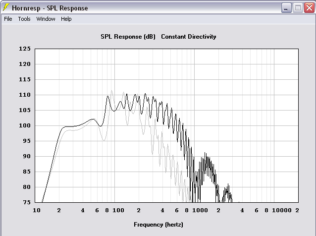

Nu har man fått lite att fundera på efter all denna ritning/simulering. XLS'erna simulerar faktiskt riktigt bra i ett tappat horn så det skulle förmodligen fungerar bra. Jag har dessutom möjlighet att antingen skaffa mig fler förstärkarkanaler och köra 4st var för sig, alternativt bygga för seriekoppling med motsatta (formulering?) elementmontage och få väsentligt reducerad 2'tons distortion på köpet. För att krångla till det hela ytterliggare så har jag dessutom fått till en som jag tycker riktigt tilltalande simulering på "Beyma 12LX60" som blir i princip dubbelt så stor som motsvarande enkelelementxls-sub. Säljer jag dom fyra xls-elementen så går jag väl ungefär +/-0 på bytet mot 2st Beyma element. Vad gör man
Beyma-elementen har snäppet bättre/renare impulssvar och något högre output i botten medans XLS-elementen har bättre(?)/jämnare groupdelay uppförande.
Samtidigt så ger inte simuleringarna något svar på hur mycket bättre ett seriekopplat xls-par låter, hmmm.
Konceptet med tappade horn verkar riktigt spännande men inte så mycket att jag vill ta mig tid och bygga ett otal prototyper med olika element bara för testa, jag har nog med andra projekt ändå
Input mottages tacksamt

Ja du Dahlberg, nu har du fått något att tänka på...bevisligen fungerar
båda elementen mycket bra, enligt Bernt och Circlomanen här och
William Down under med Peerlesselementen...Oavsett vad du väljer
kommer du aldrig att behöva maxa hornen, så valet måste baseras på vad
man tror kommer låta bäst. Magkänslan säger Beymaelementet, men det är
nog mest för att jag har en personlig förkärlek för PA-element snarare
än för hifielement...plus att jag har hört det

För ren djupbas med mindre "kick" så hade jag kört med Peerlessarna. (XLS)
För mer attack och högre max spl så är ju PA-elementen den rätta vägen. Skall du köpa några nya så hade jag rekomenderat B&C 15TBX100 eller liknande. Lådorna blir större, verkningsgraden högre och du får mer riktningsverkan genom den större strålande ytan. De kommer att "greppa tag" i luften i rummet på ett annat sett. Basen blir mer fysiskt närvarande. Jag vet att det låter flummigt, men jag kan inte beskriva det på annat sett. Det är tyvärr inget som Hornresp kan visa.
Mvh Johannes.

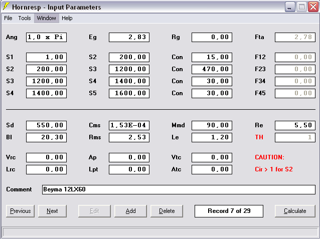

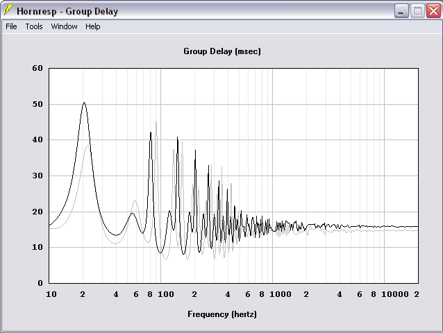

Som sagt fortfarande jämna siffror. Har haft samma prioriteringar i bägge simuleringarna, nedre groupdelaytoppen utanför merparten av musikinnehållet. Lite lutning på frekvensgången för att inte få för mycket i botten. Samma kompresionsgrad 2,75 / 2,74. "Bra" impulsrespons.
Övriga delar av programmets parametrar har jag inte satt mig in i än.
Siffror.
12LX60 i svart xls'erna i grått.
12LX60 i svart xls'erna i grått. Tolkar det som om xls-elementet uppför sig bättre här. Allt enligt erfarenheten, lite är bra.
12LX60 i svart xls'erna i rosa. Beymaelementet har en smalare bas på startimpulsen och lite mindre skräp senare i förloppet.

Bry dig inte om hur "smal" första spiken är efter som det har med högre frekvenser att göra. Och eftersom xls har betydligt högre Le så är detta väntat.
Hurvida resten av pulserna är periodiskt ringande och hur dom avtar och på vilket sätt är mer intressant.
Kan Convolvera Beyma elementet sen för att jämföra.
Håller med! Har ingen aning om det är bättre, men det mesta brukar ju
vara bättre om det är periodiskt, stadigt avklingande, som Beymaimpulsen...
Grupplöpstiden, enligt Tom Danley, blir ofta runt hälften av vad
simuleringarna visar, så de skulle inte jag vara orolig för. Däremot,
uppför sig Beyman bättre vid 55 Hz samt att dippen i tonkurvan vid 70
Hz är mycket mindre vilket kommer underlätta delningen uppåt i frekvens.

Jodå skillnaderna finns där du pekar och jag förlitar mig till viss del på utjämningsfenomen kopplat till veckning och dämpmateial. Dom gäller iofs även för Beyman.
Skillnaden i output vid 24hz är 1,6db, inte mycket .
Edit: Vill minnas att jag kan förvänta mig ett något större arbetsområde tack vare seriekopplingen också eller minns jag fel då
Edited by - DahlbergAudio on 2009/07/31 23:02:28

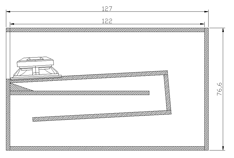

Hittade ett cad-folding tips på "volvotreter"
http://www.volvotreter.de/downloads/Folding_a_Tapped_Horn.pdf
som var ett användbart utgångsläge. Lite finjusteringar krävdes
för att få måtten att stämma men på det stora hela så är länken bra
Lyckades få in längdmåttet och ändå använda standardbreddmåttet på MDF-skivan.
Höga poäng på det

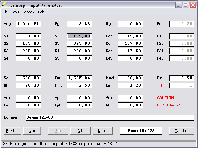

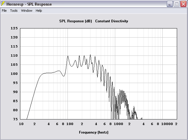

Det blir dubbel 12mm+dämplim.
Nya siffror.
Frekvensgång.
Edit: Tog ned längd och area en aning jämfört med näst sista simuleringen på 12LX60'n.
