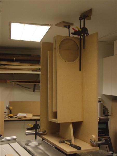

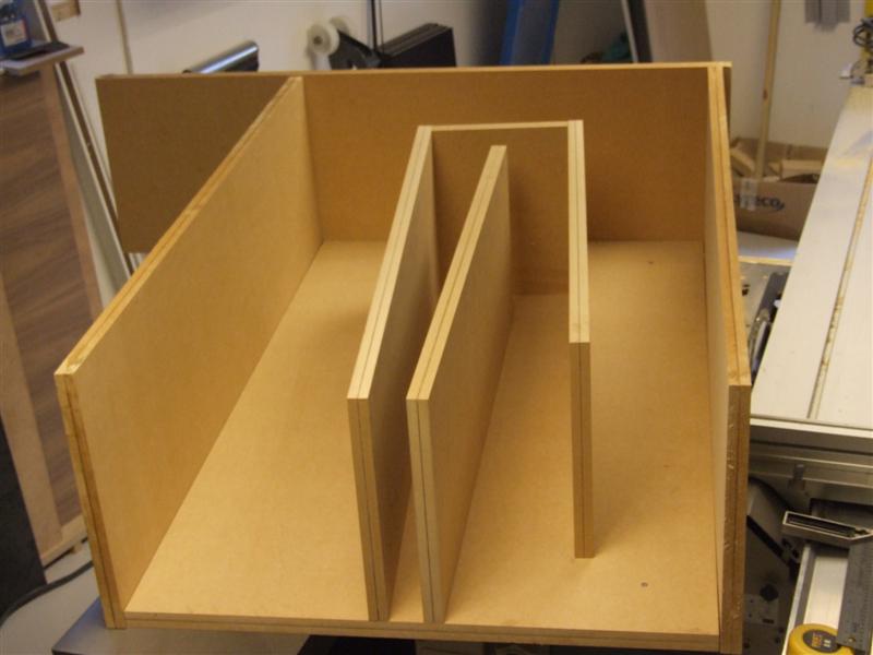

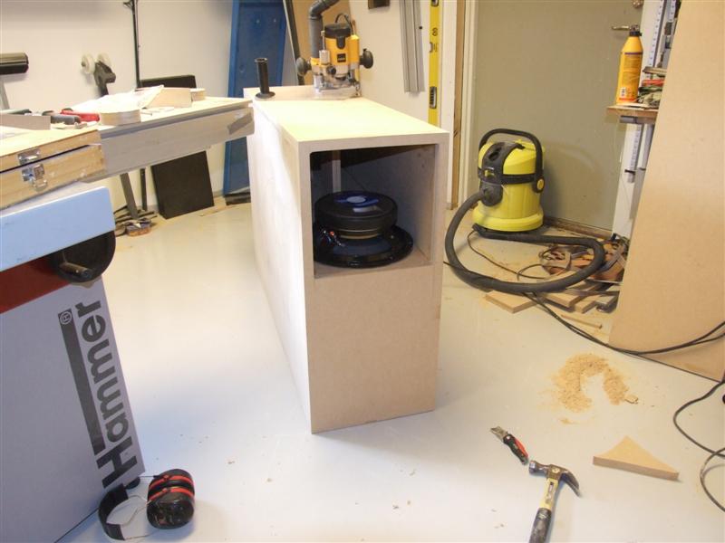

Tror det blir lagom det där. Vad är djupet på lådan?
DahlbergAudio
Mästar-Harry 2005
1025 Posts
Posted - 2009/08/13 :  14:19:17  Show Profile  Visit DahlbergAudio's Homepage Send DahlbergAudio a Private Message  Reply
Invändigt 328mm, då får jag ut 8 likadana bitar ur en 1220x3050mm skiva
som skall bli sidor fram och bakstycke.
Ur första skivan får jag ut 4st 1220x716 som blir topp och botten
och det blir 20cm spill över där.
Skiva nr3 står för mellanväggarna och där får jag även en del spill
över till andra projekt, tro det eller inte men jag skall bygga en
lådhögtalare (mest tänkt för att kunna bära ut på altanen).
Ta sen skivantalet x 2 så är det klart

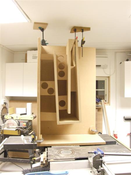

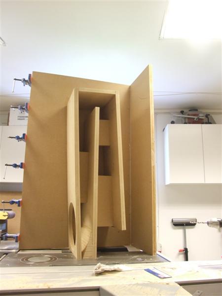

Hur ser den nya simuleringen ut? Skulle gärna se att S2 var något
större, ca 230-250 cm2 då veckningen kommer släta ut det så att
tonkurvan blir på din senaste simulering.
DahlbergAudio
Mästar-Harry 2005
1025 Posts
Posted - 2009/08/14 :  22:10:37  Show Profile  Visit DahlbergAudio's Homepage Send DahlbergAudio a Private Message  Reply
Tja, den nya simuleringen är den sista jag postade (S2=195)
Jag har ändrat lite på den förväntade frekvensresponsen jämfört med
den som Bernt är helnöjd med åt det håll du pekar.
Mest för att minska lite på kompressionen men jag tyckte också att
det såg bra ut i simuleringen. Har pratat en del med Bernt på
telefon angående både det här och hans projekt och det känns som att
jag är på rätt väg och jag skulle ju kunna ta exakt samma parametrar
som Bernt men vad är det för kul med det

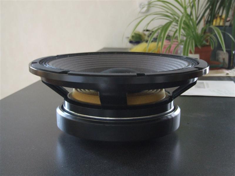

Jag har också spånat på ett något större S2 men tyckte att det här såg
lämpligt ut.
Med ett S2 på 250 så är jag ju nästan tillbaka på xls-frekvensgången
och det var ju inte riktigt meningen då jag bytte element
(den kurva jag har nu kommer ju också att slätas ut en del av
veckningen). Jag kommer däremot inte att använda något dämpmaterial
så jag förväntar mig inte så stora skillnader.

Har sågat upp 22m2 mdf för att få ihop till ett par högtalare idag

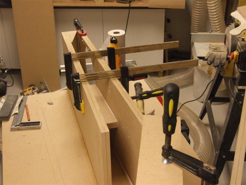

Posted - 2009/09/08 :  21:30:28  Show Profile  Visit DahlbergAudio's Homepage Send DahlbergAudio a Private Message  Reply
Säga vad man vill om dämplim men det är inte kul att hålla på med
Posted - 2009/09/09 :  08:52:30  Show Profile  Visit Bernt Jansson's Homepage Send Bernt Jansson a Private Message  Reply
Tandspackel så går det fint
DahlbergAudio
Mästar-Harry 2005
1025 Posts
Posted - 2009/09/09 :  09:14:42  Show Profile  Visit DahlbergAudio's Homepage Send DahlbergAudio a Private Message  Reply
Jodå det är vad jag använder, men det blir söligt ändå

Posted - 2009/09/09 :  15:32:01  Show Profile  Visit DahlbergAudio's Homepage Send DahlbergAudio a Private Message  Reply

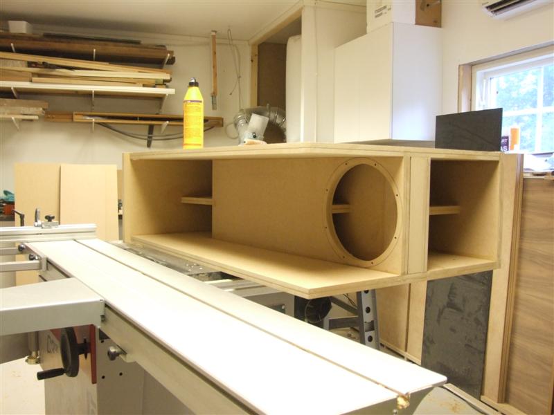

Går lite bättre med limningen idag

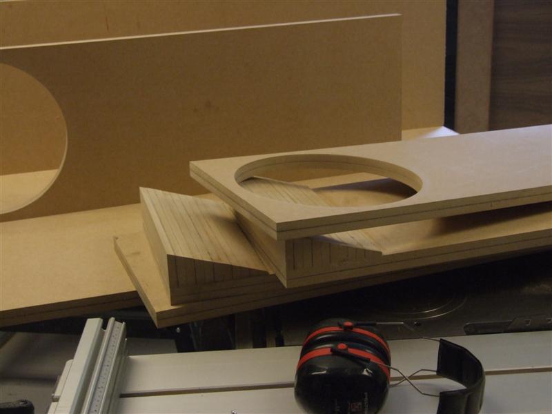

Posted - 2009/09/16 :  00:23:40  Show Profile  Visit DahlbergAudio's Homepage Send DahlbergAudio a Private Message  Reply
Äntligen är dämplimmningen klar Har hunnit med att rensåga
kanterna för att få rena limmytor också.
DahlbergAudio
Mästar-Harry 2005
1025 Posts
Posted - 2009/09/22 :  22:49:16  Show Profile  Visit DahlbergAudio's Homepage Send DahlbergAudio a Private Message  Reply

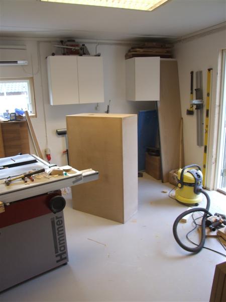

Första lådan blir klar imorgon Shit, vad tungt det blev
DahlbergAudio
Mästar-Harry 2005
1025 Posts
Posted - 2009/09/23 :  21:20:27  Show Profile  Visit DahlbergAudio's Homepage Send DahlbergAudio a Private Message  Reply
Blev 100kg jämnt med låda+element enligt badrumsvågen
Posted - 2009/09/23 :  22:41:03  Show Profile  Visit Bernt Jansson's Homepage Send Bernt Jansson a Private Message  Reply
En liten smidig baslåda alltså. Och det spelar?
DahlbergAudio
Mästar-Harry 2005
1025 Posts
Posted - 2009/09/23 :  23:54:50  Show Profile  Visit DahlbergAudio's Homepage Send DahlbergAudio a Private Message  Reply
Står fortfarande kvar i garaget men jag skall väl bära in
den första imorgon. Hade inte inte tillräckligt långa
insexbultar för att fästa elementen ordentligt heller.
Fixar även det imorgon
Skall dom spela också
Edit: Måste lura nån granne att hjälpa till med bärningen också
