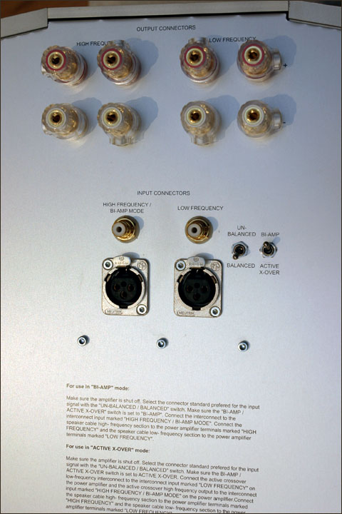

För att stödja alla dessa inkopplingsmöjligheter blir det många kontakter på baksidan...
Där finns:
- Dubbla högtalaruttag/förstärkardel.
- Balancerad och RCA ingång/förstärkardel med omkopplare.
- Omkoppling för vilken mode man skall köra förstärkaren i (Bi-amp eller aktivt).

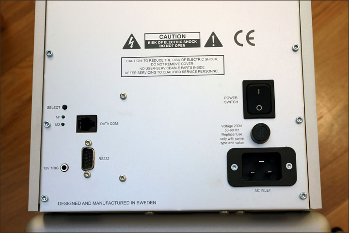

Om man fortsätter ner på baksidan så finns det mer ingångar...
Apparat uttaget på Beowulf är inte av den gamla vanliga sorten. Beowulf kan dra ordentligt med ström och har därför utrustats med ett apparauttag för höga strömmar...

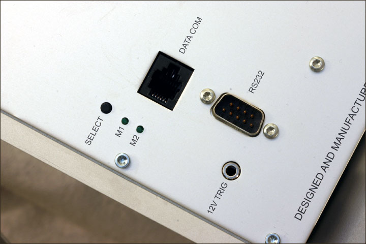

Och sedan har vi den "hemliga select-knappen"
Vad denna lilla knapp gör har jag fått lite motstridiga uppgifter om. Men alla säger samma sak som slut kläm ; "Rör inte knappen!!!". Så då gjorde jag inte det...
Vidare kan Beowulf programmeras utifrån samt stängas av och på med extern 12V-trigg. 12V trigg används av en del tillverkare i US. Men jag skulle nog aldrig stänga ner Beowulf, inte ens i standby. Det tar nämligen en stund för den att nå upp i sin arbetstemperatur...

Just det - strömkontaktet är av typ C19.
Klarar 16 ampere istället för (fjuttiga) 10 ampere.
12-voltstrigger är superbra men jag förstår att man inte skall stänga av och på.

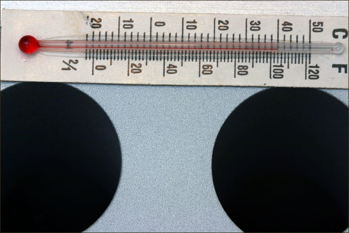

Nej, man skall nog inte stänga av. Beowulf blir varm, inte het utan varm. Och det tog tre till fyra dagar innan temperaturen stabiliserade sig.
Det är bra att ha en termometer på plats. Då har man koll...
Posted - 2005/06/18 :  18:43:55  Show Profile  Visit Bernt Jansson's Homepage Send Bernt Jansson a Private Message  Reply
40 grader, det var inte så mycket. Vad drar dom på tomgång egentligen?

Termometern ligger på den högra kylflänsen framifrån sett. Det är den som går högst i temperatur...

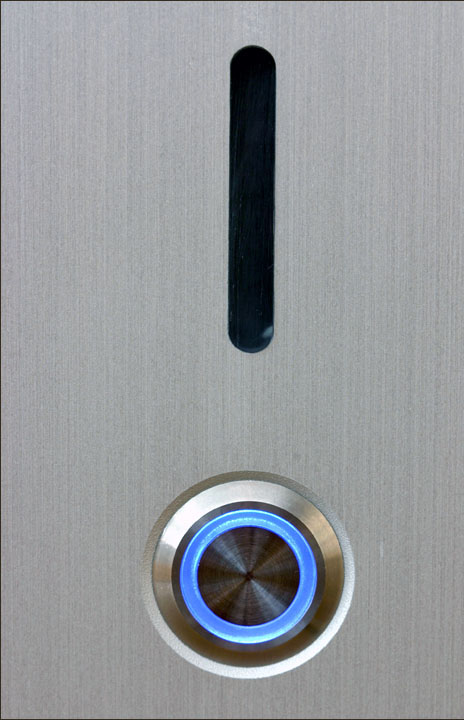

För standby behövs det en knapp...
Så här ser det ut när den är i stanbyläget...

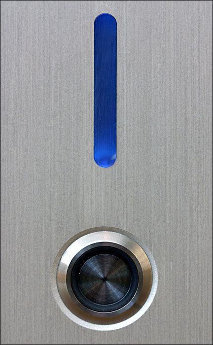

... och så här när det är fullt flås!
