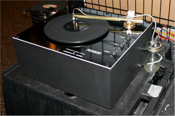

Leta upp en Lenco L75. Direktdrift är nästan det ända som funkar. Eftersom det blir en del friktion av borsten när du tvättar. Dessutom har L75 78 varvsmöjlighet.
Har själv en tvätt byggd av en god vän som bygger på Lenco, som bygger på loricraftprincipen, med svängande tonarm som sug.
Så här ser loricraft ut:
