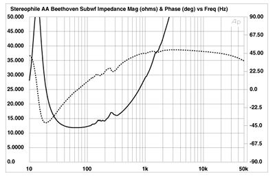

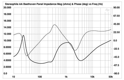

Muse: Du bör lägga ned mest krut på sidosystemens slutsteg då de är betydligt mer krävande än basarna att driva. Som du ser så dippar de ned i 3 ohmsregionen mellan ca 100 och 300 Hz och detta är en rätt energirikt område vilket torde betyda att du behöver ett strömstarkt steg.
Ser man däremot på basarna så är dessa betydligt mindre krävande, men det är ju å andra sidan inte fel men effekt där heller...

När jag kör aktivt med Mino och Baso lägger jag krutet på Mino, slutstegsmässigt. Inte för att Mino är krävande utanför att dom täcker ett stort och för örat väldigt känsligt område. Personligen har jag ju två identiska steg, men jag har även testat obskyra förhållanden med 2*60 watt Holfi till basarna och 2*250 till Mino (Holfi-steg), eller varför inte Bryston till Mino och gamla Rotel-steg till basarna.
Om du skall prioritera skall du prioritera "topparna". Jonasz's inlägg pekar dessutom på att det finns goda elektriska/tekniska själ att bränna krut på panelerna - dom är dungdrivna!
Jag hade dessutom satsat mina pengar på erkända slutsteg. 30 graders fasvridning och 3 ohm är ingen uppgift man ger till en nykomling med fräck front.
