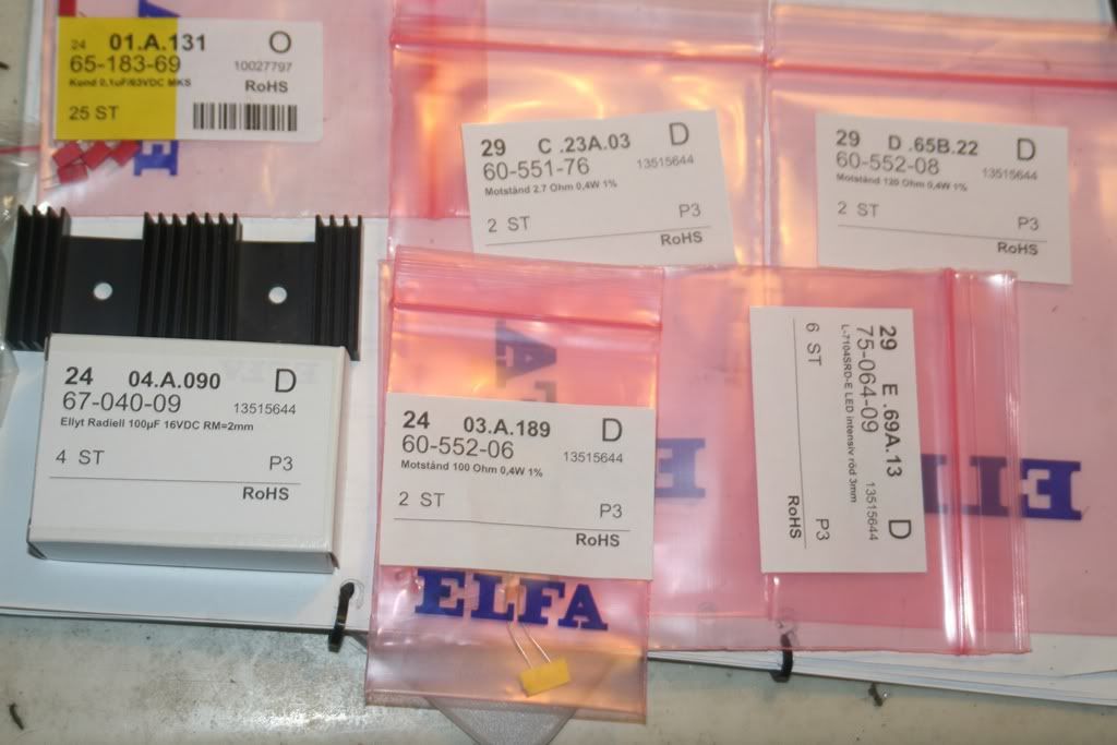

Komponenter till TPR:en med lysdioder som spänningreferens.
LM317T är inte med på bilden men jag har dem.

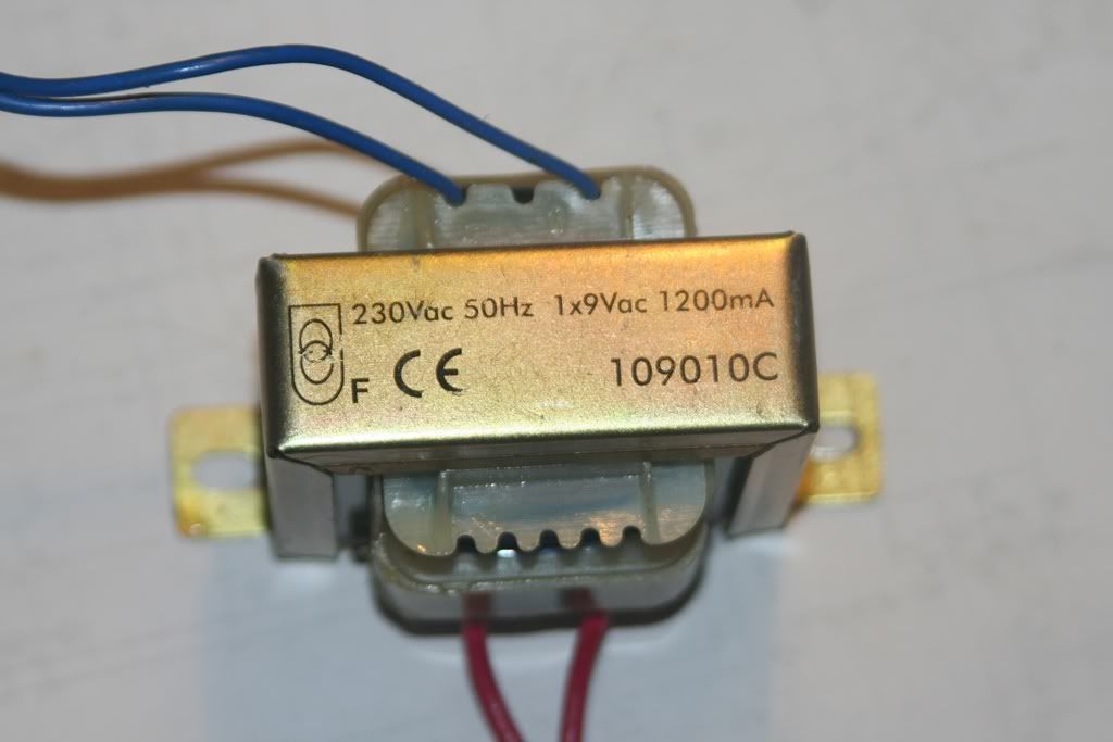

TAnke som slog mig(aj!), om reggarna skulle överhetta med mindre kylare som jag hört...då går ju kylarna på bilden att sätta två st "rygg mot rygg" per LM317 antar jag?
Trafo som ska driva detta.

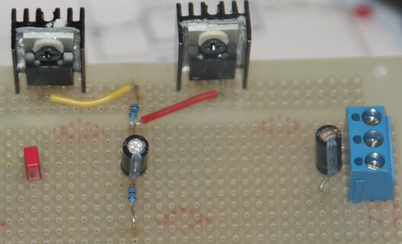

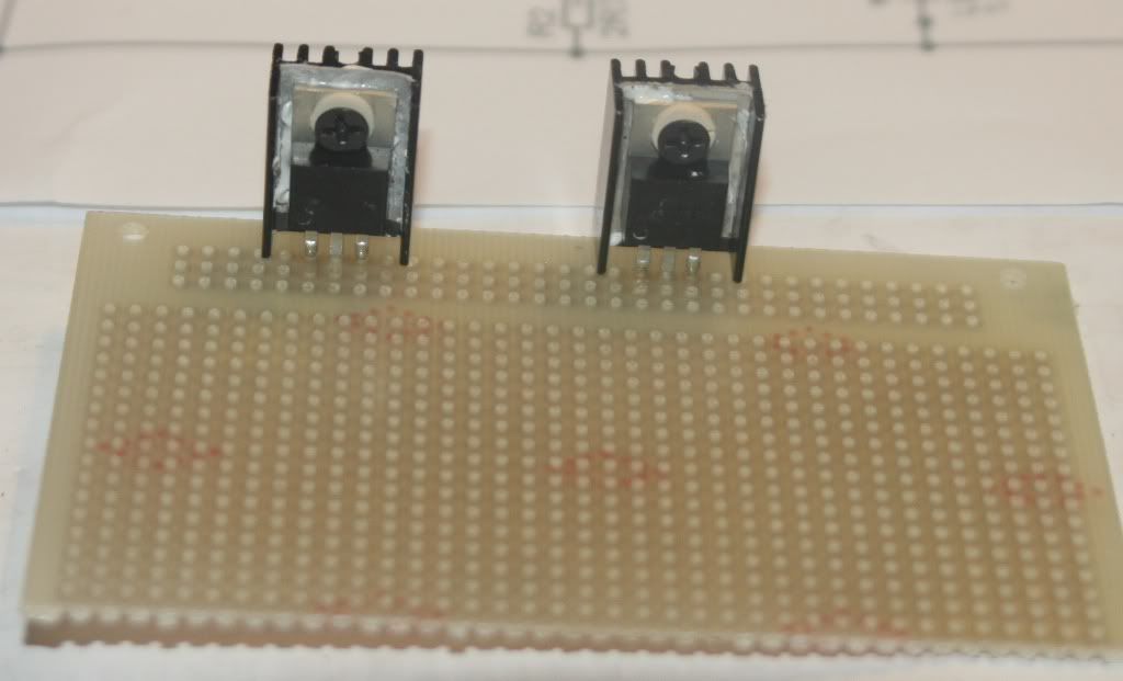

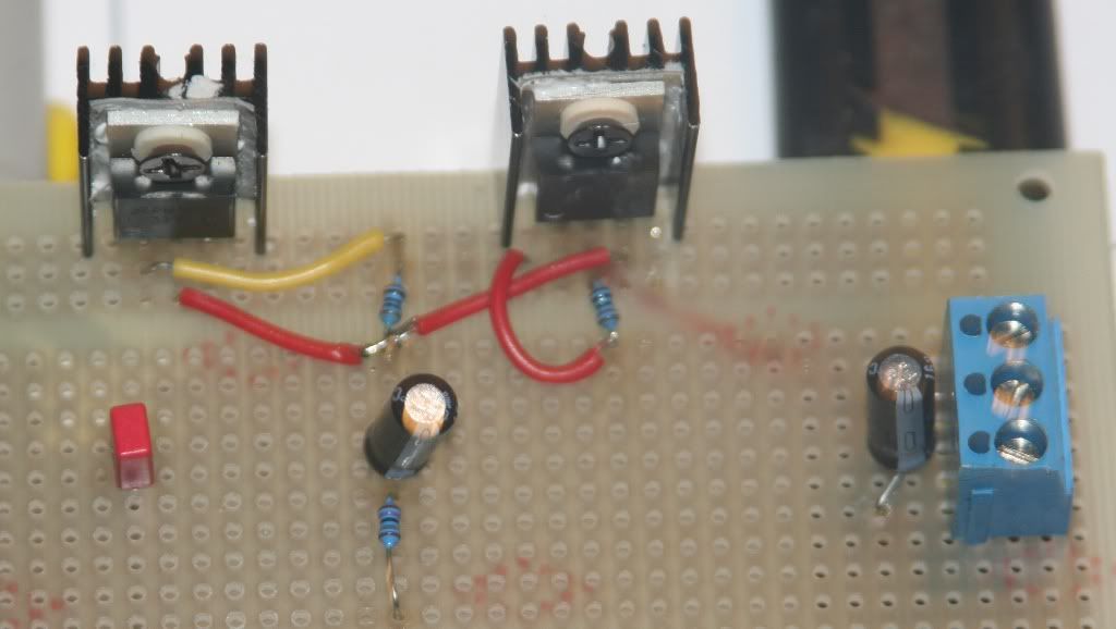

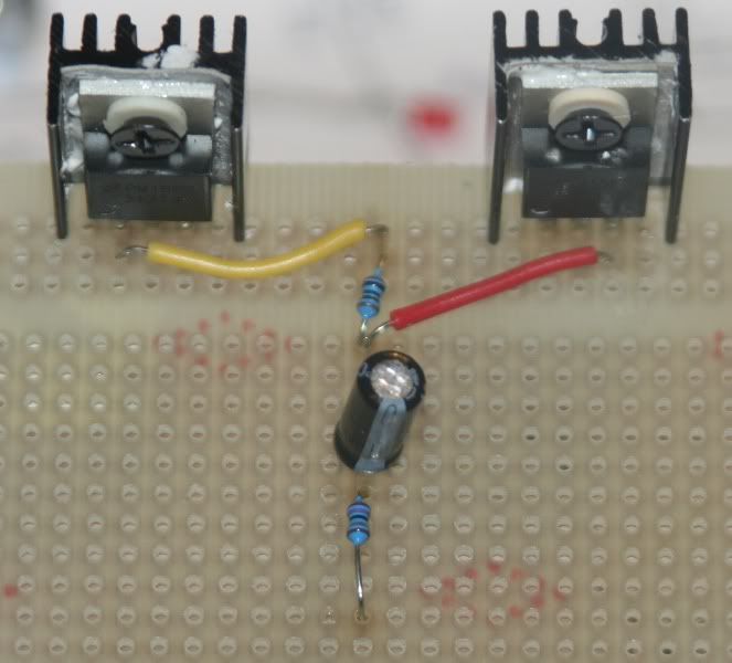

Posted - 2011/12/23 :  18:55:08  Show Profile  Visit mayday's Homepage Send mayday a Private Message  Reply
Börjat löda ihop TPR:en. Lämnat plats mellan de två LM317T för större kylare om så behövs.

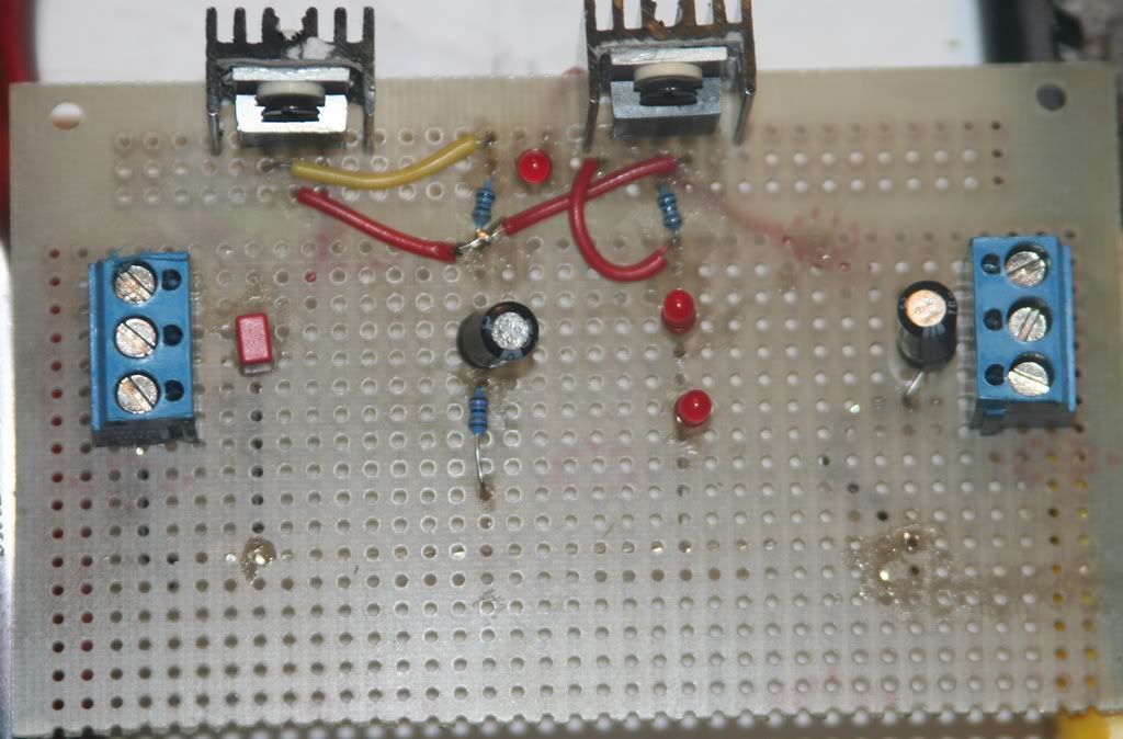

Posted - 2011/12/23 :  20:48:35  Show Profile  Visit mayday's Homepage Send mayday a Private Message  Reply
Klar sånär som på att snygga till kort, tvätta bort fluss mm.
Test rigg.
Resultat
