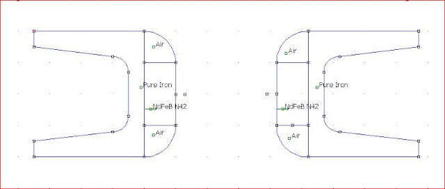

Simulering gav följande fält:
Fältvariation i lufgapet:
Med tanke på variationen gjordes banden med olika bredd på ledarna:

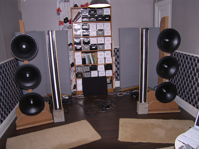

De två profilerna göts in i en blomkruka och placerades i tv-rummet:
Här syns en av mina gamla basar, inte den längst till höger - det är en kakelugn.

Sedan följde tre år med foruminspirerade baslösningar:
och bafflars varande eller inte varande:
