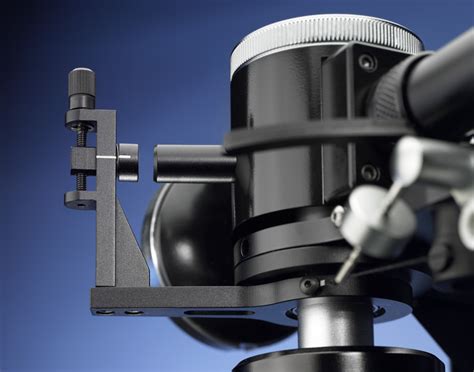

Den där armen va ju asgrym.
Ja kör själv m en Mayware Formula 4 som e en unipivot arm men man kan inte justera asimut under spelning.
De du gjorde var ju helt genialiskt.
Mitt nästa skivspelar projekt e ett Sony TT3000 verk som ska få en plint i Björk plyfa.
Ja gör en armbas som är utbytbar åsså får vi se om ja sätter min andra Mayware arm där lr Bosses R.I.P Cantus arm.
Ja har även en Decca arm som behöver lite översyn men som nån redan har bytt kablaget på.
Den e åxå en unipivot arm å den har magnet antiskating.

Armen jag gjorde var tänkt som en prototyp för att se om det skulle funka. Tabken var att göra en mer genomarbetad arm senare, men annat kom i vägen. En kompis har en Reed 3P med azimuth justering medan man spelar. Och det är väl lika bra att erkänna att hans arm är liiite mer sofistikerad än min
Just nu spelar jag också med en unipivot-arn (ClearAudio Unity). Jag har länge klurat på om man skulle kunna komplettera denna med azimuth-justering a.la Graham, men får inte till en friktionsfri rotationsrörelse på den nedre delen.
Cantus har jag tidigare haft i många år och varit nöjd. När den väl funkar, så funkar den riktigt bra. Men så är det kanske med alla tangentialarmar.
Jag vet att det finns många Contiuos med Mayware-armar. Jag tror tom Bosse sålde verket med dessa armar till de som inte ville ha Cantus.
