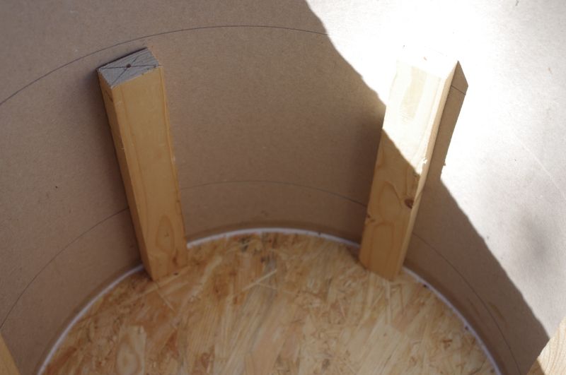

Sonen har lite tunt ljud i sitt rum, dags för en baspall
Dags för lite rough construction
40 cm gjutrör i papp
4 st trärundlar i 12 mm byggplatta
12 st skruv
Toppvy
6 st trälister
Håltagning
För två av dessa

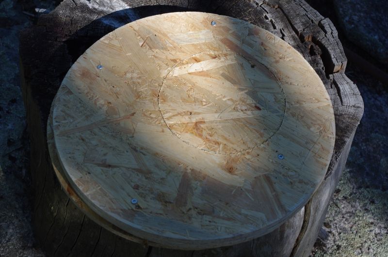

Bottenplattan på plats
Det blir en sittvänlig dyna i något snyggt tyg på toppen.

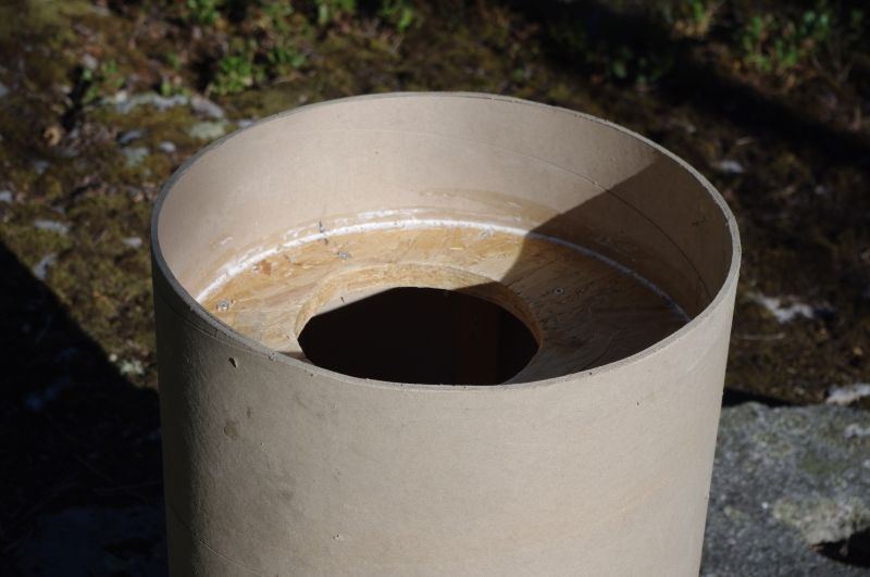

Hål för basporten - 75 mm med hålsåg
Basröret; 75 mm ytterdiameter, 68 mm innerdiameter, 360 mm långt
In med dämpvadd!
Plyfaring, som distans mellan baselementen, som monterats kon mot kon.
Det ena elementet, trycker, när det andra drar.
Monterat och klart för frekvenstest

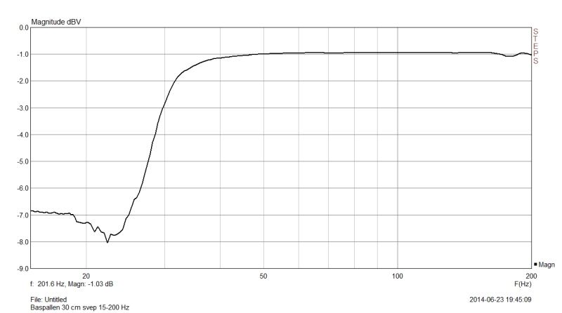

Frekvensgången utomhus, mätt 30 cm ifrån med ARTA
Verkar rätt OK
28 Hz vid -3dB
Kopplat in den på en Spark II som drivning. Utan delning uppåt, en sittdyna från en stol får vara dämpfilter. Resten av registret drivs med min Technics minicompo till ett par små högtalare (MGR 4" + SEAS kondiskant)
