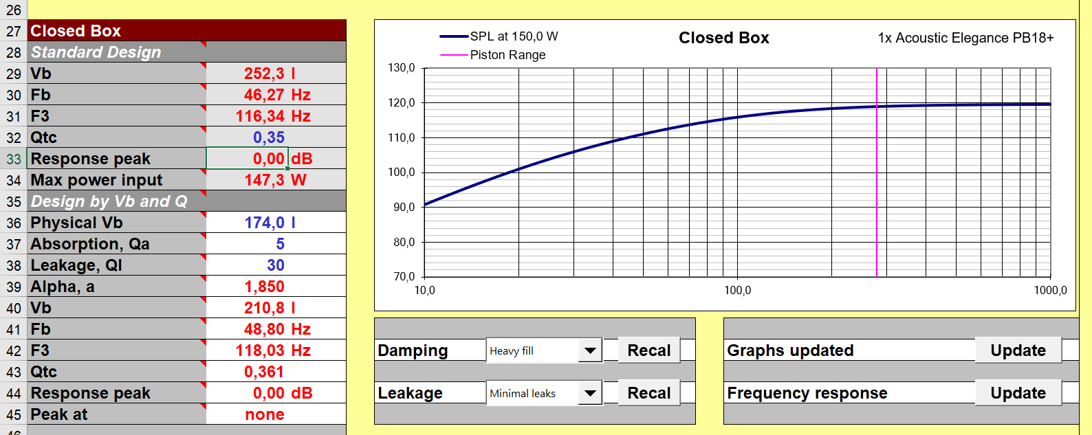

På forumet diyAudio är det en brasilianare (Angeloitacare ???) som har en lång bra tråd med just Beymas 12":are och TPL 150H. Jag tror du kan hitta en del matnyttigheter i tråden.
Själv har jag TPL 150H tillsammans med Acoustic Elegance TD 12M som topphögtalare för LCR. Jag ville som du ha ett litet djup på lådan, samtidigt som jag önskade få elementen på rätt höjd lyssningsmässigt. Måtten på lådan blev H 1000 x B 394 x D 251 mm. Lådan är invändigt segmenterad så 12":aren sitter i sluten kavitet om ca 20 L och TPL 150H har ett slutet utrymme om knappt 13L L högst upp, underst är ett slutet "dödutrymme" som f.n. bara fungerar som stativ men är förberett för basreflexvolym. Om jag skulle flytta från kåken kan jag inte ta med mig subhögtalarna som är väggfasta men topphögtalarna kan snabbt och geschwindt göras om till basreflexburkar som går lägre i frekvens. -Det finns alltså skruvade "lock" inuti som tätats av med gummilist. Bottenstycket är skruvat i stället för limmat om / när jag vill göra om lådan till en basreflex. Plockar jag bort locken blir inre volymen ca 54 L med 2 st 75 mm-rör.
Simuleringsmässigt ger ca 20 L sluten låda mot AEs 12":are en F3 kring 120 Hz. I realiteten, som lådorna är installerade i "hundkojor" med baffelbredd 86 cm och i rumshörn så fås ett basstöd och F3 hamnar vid några Hz under 80 Hz. Frontsubbarna är integrerade direkt invid hundkojorna, så dom blir en direkt fortsättning på baffelbredden med ytterligare 60 cm.
Jag plockade bort plasthuset på TPL 150H. Inuti huset finns en enkel 10 mm filt som dämpning. Dom som använt elementet tidigare menar på att någon resonans dämpas otillräckligt och att bättre resultat fås om det är öppet bakåt mot moff i en egen kavitet på några liter.
På bilden har portarna ännu inte täckts med lock som går helt i plan med baffeln. Jag körde på 75 mm stuprör i limbar plast. Med 74 mm dosborr fås ett 75 mm hål som rören passar perfekt lagom trångt i. Jag lade ändå in en borrad plywoodbit inuti vid hålet som förstärkning vid limning. Om baffelhålet rundas med 10 mm fräs så kommer ytterdiametern för en propp avsedd för 75 mm avloppsrör komma helt i plan med baffeln.

Posted - 2021/08/25 :  12:24:50  Show Profile Send adhoc a Private Message  Reply
Måtten på lådan är den kompromiss som passade som lämplig i mitt rum, efter jag tagit hänsyn till diverse begränsande praktikaliteter. C-C-avståndet mellan elementen blev i realiteten 278 mm. Det jag kom på i efterhand är att jag kunde minskat avståndet lite ytterligare om korgen på basen fått överlappa underkanten på TPL-hornet (eller tvärtom) med 25-30 mm, typ som i bildlänken på några surroundhögtalare. Det är väl en sak jag kunde fixat bättre.
TPL:en med waveguiden har ju begränsad vertikal spridning, ca 30 grader, så vilken är ens vanliga lyssningshöjd? Är det en hemmabio med flera sittplatser bakom varandra och på olika höjd? Vad är ens typiska lyssningsavstånd? C-C-avvstånd mellan 12:aren och TPL:en och delningsfrekvens ger en viss loobning mot tak och golv. Går reflexen från tak och golv att åtgärda med absorbent eller bortreflekterande skiva? Det är saker att fundera på i förskott, det finns säkert mer att beakta.
https://www.faktiskt.io/phpBB3/download/file.php?id=34107

Det finns många, många andra på HF som kan besvara dina frågor mycket bättre än jag om det gäller optimeringar eller beräkningar av högtalare, portar och filter. Jag är kass på sådant och har förlitat mig på simuleringsresultaten från programmet Unibox 408.
Från "förståsigpåare" tycks det ha bättre renomme' än t.ex. WinISD. Programmet är enkelt att använda och har stor flexibilitet när det gäller typer av lådor, om portar har flänsar / avrundningar, olika mängd moff inuti, gissat lådläckage, serie och / eller parallellkoppling av element, påverkande kablageresistanser etc. Har haft det nedladdat som excelfil på datorn sedan lång tid tillbaks. Ska väl kunna laddas ned fortfarande även om det inte längre uppdateras. Jag har inte märkt av några problem med windows senaste utgåva, (programmet är skrivet mot tidigare windows-versioner). Bilder, googla Unibox 408 Ougaard, nedladdning: http://audio.claub.net/software/kougaard/ubmodel.html
Jeff Bagbys Baffle Diffraction and Boundary Simulator 1.30 kan vara bra att ladda ned och använda om man ska försöka gissa sig till lämplig Qtc för högtalaren. Beroende på högtalarens rumsplacering och typen av rum är det inte "one size fits all". En betongbunker som jag har och en gammal träkåk med tretexbeklädda plankväggar ger väldigt olika rumsförstärkning och eventuellt pressure gain under lägsta (teoretiska) rumsmoden. För högt Qtc kan ge bummelbas och rumsmoder som är svåra till omöjliga att åtgärda med acceptabelt stora s.k. basfällor. Några kommersiellt köpbara eller DIY i acceptabel storlek räcker inte långt. Jag valde Qtc till låga 0,36 för mina slutna DIY-subbar med F3 118 Hz. Vid 10 Hz blir det ändå högre SPL än vid 120 Hz (!) pga betongbunkerns rumsförstärkning och pressure gain. Basen däremellan blev ganska jämn upp till tänkt delningsfrekvens. Peaken i bildlänken kan EQ:as ned medan en djup dipp inte kan Eq:as upp särskilt väl. (det finns ingen smoothing, EQ elIer använd tidsfördröjning i bilden). Ett nybygge med reglade lättviktiga gipsväggar och Qtc 0,36 hade säkert givit en väldigt tunn basrespons i stället. Programmet finns här: http://audio.claub.net/software/jbabgy/BDBS.html
https://www.diyaudio.com/forums/attachments/room-acoustics-and-mods/977366d1629764377-house-ground-listening-dimensions-acoustic-elegance-pb18-closed-box-174-qtc-0-36-150-png
https://www.diyaudio.com/forums/attachments/room-acoustics-and-mods/977367d1629764377-house-ground-listening-dimensions-enbart-basar-spelar-mik-vid-50-procent-av-rumsl-ngd-basar-fas-bl-omv-nd-polaritet-bak-jpg

Det finns en variant av basreflexavstämningarna vi kan göra, som kallas EBS (Extended Bass Shelf). Om vi tar en vanlig basreflexavstämning och avsiktligt underavstämmer den genom att öka kabinettets volym, når frekvensgången betydligt lägre.
Här är 12P80Nd med volymen 40 liter och resonansfrekvensen 72 Hz. Det är väl inte otänkbart att det är något sådant Beyma tänker sig.
Priset vi betalar är en sänkt nivå relativt de högre frekvenserna, i det här exemplet tappar vi 3 dB.
Om vi fortsätter med 40 liter men stämmer av till 50 Hz, kommer vi ännu lägre. Den här gången får vi dock plikta med 7 dB i nivå:
Eftersom elementets egenresonans ligger en bit under 50 Hz kommer elementet fortfarande att vara belastat även om vi spelar så här djupt. Visst kan vi kompensera för nivåsänkningen med digital eq, men det finns en gräns för vad vi bör utsätta elementet för. 12P80Nd tål en del, men vi bör hela tiden ge akt på ljudkvaliteten.
Edited by - Lenn Art on 2021/09/09 10:39:44
Stormen
Posted - 2021/09/10 :  09:54:37  Show Profile Send Stormen a Private Message  Reply
Tack för graferna Lennart. O intressant med EBS.
Jag ska läsa på lite i de teoreriska skillnaderna.
Det kan vara så att det jag upplever negativt med basreflexer och som tillskrivit dom ett allmänt negativt rykte i jämförelse med slutna är kanske att man försökt att pressa elementet lägre än optimalt, med långa rör och låg känslighet som följd. Det är ju oftast biobasar som tillverkarna försöker få ner i små lådor ( möblerbart) och spela djupt på pappret för att få en chans till försäljning.
Ja det måste vara så Beyma tänkte 40liter 72 Hz. Jag får fram liknande när jag petar runt.
Jag har siktat in mig på en mellanlösning. Genom att bygga på ca20 liter och och en avstämning så det går ner till ca 90-100hz. Det är en avstämning som passar många bioinstallationer o stäkrkare, dvs om ma nskulle använda dom i andra sammanhang. med andra subbasar osv. Och jag når då målet med en mindre låda. 35x35 och bara 20cm djup. Den där diskanten var ju inte direkt liten nu när jag packade upp den :-) o den ska ju ha sin slutna egna låda om jag vill öppna bakstycket. Så lådan växer 25cm på höjden. o några centimeter till för porten i botten. Jag ska försöka komma så nära varandra som möjligt i CC för att vågbredden då ska hamna under XO. Jag har inte testat eller erfarnehet men 20cm imellan ger en våglängt på 1700hz. Det står en massa om detta i JAVS bygge och han bråkar om spridningsvinklar ut utsläckningar. Än så länge har jag ingen erfarenhet av detta utan kan bara nicka och apa efter.
