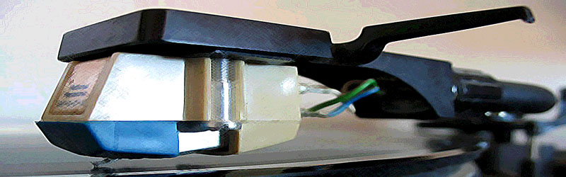

Det här är en artikel om tonarmens och nålmikrofonens inställning i det horisontella planet. Den påverkar nålens förmåga att följa skivans spår med så små vinkelfel som möjligt. Det finns andra viktiga inställningar att göra på en skivspelare, men jag väljer att begränsa mig till den horisontella inställningen.
