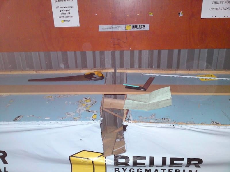

Kollade Beijers imorse och de tog 80-100kr för att skära sex snitt, beroende på tidsåtgången. Med andra ord blir det samma pengar som att göra det på Bauhaus.

Tänk....jag och Kalle satt och kalkylerade med samma tal förra
helgen, när vi planerade våra TABAQ:n.
Jag fråga Bejer; 20 kr/minut, Bauhus; 25 kr/snitt.
Priset på själva skivan är som Ni säger en skillnad på ett
par tre tior.
Vi satte oss ner och gjorde ett "kapschema" till grabbarna
i sågen. Och var förberedda på en rejäl "kapnings kostnad".
(4 st TABAQ:n är ju 28 bitar) Sen stega vi in på BEJER och
visa grabbarna schemat. "Vist de!" sa dom på småländska.
Sen kapa dom bitarna.....jag fick en lapp i näven och gick
till kassan. 230 kr sa kassören (och ingen kostnad för
kapningen).
De var hyggligt!

Då vart det beställt på Beijers, upphämtning på fredag. Har även varit förbi Würth och beställt svarteloxerade 20mm långa M4 insexskruv. Würth är det enda företag som jag hittat som har just svarteloxerade M4 insex i alla storlekar och längder. Så kanske att det kan bli lite byggnation av i helgen. Vem vet?

Posted - 2010/10/13 :  13:42:30  Show Profile Send bibl a Private Message  Reply
Fick just sms från Beijers det är kapat och klart, bara att ta med sig sonen som jag vabbar för idag, och kila iväg och hämta.
EDIT: Dokumentet för 16mm är uppdaterat med ett kapschema.

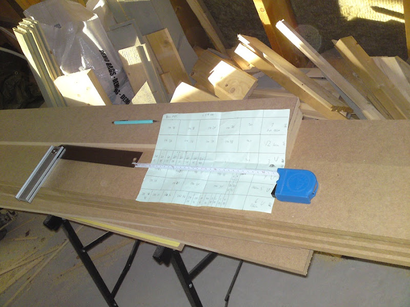

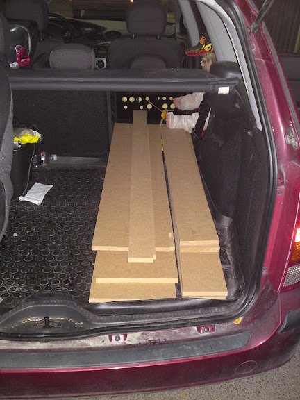

Med kapschemat i hand var det bara att hämta upp de färdiga längderna, snyggt uppsågade i färdiga längder i Beijers skivsåg till priset av 60kr (klart överkomligt). Men ska man få in det i bilen blir det att kapa dom en gång till i mer hanterbara längder. Dock ska det ju vara på rätt ställe så att det går att få ut de bitar som jag har tänkt mig från var längd,
Inpackning i bilen pågår allt under övervakning av sonen som tyckte att Beijers var ett rätt spännande ställe...

60 spänn var väl inte övrepris om man betänker
att bitarna är spikrakt kapade.
Det är ju en förutsättning för ett bra resultat
i slutänden.
Kalle och jag la in den smala, 2440 mm långa spillbiten
i bilen. Dem låg på intsrumenbrädan och det gick att precis
stänga bakluckan. Så är livet det med liten bil.

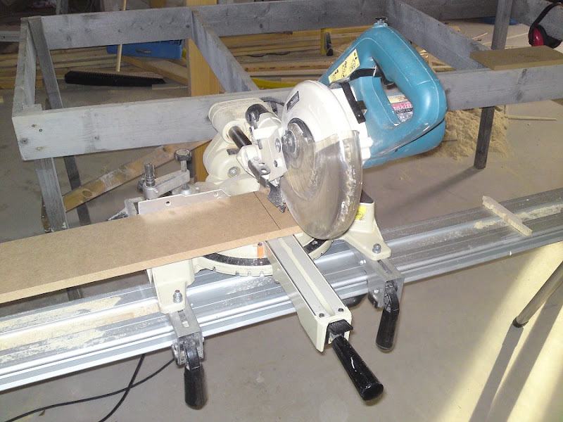

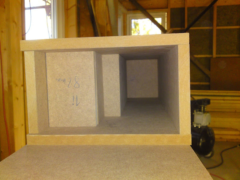

Posted - 2010/10/17 :  19:46:57  Show Profile Send bibl a Private Message  Reply

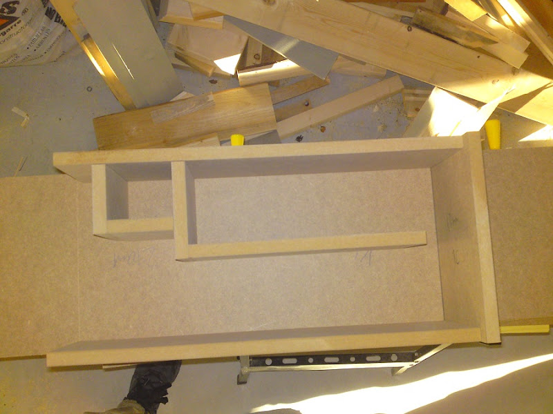

Mer bilder måste ju visa att arbetet faktiskt rör på sig...
Mätning pågår inför användandet av Mickel-Mackels eminenta såg!
Som ser ut så här, om någon undrar över bakgrunden så kan man läsa vidare här.
Provpussling, sett underifrån,
sett ovanifrån.
Fyra färdiga lådor, klara för hemtransport. Tackar för lånet av sågen, MM! Snacka om att det gick snabbt och smidigt samt blev rakt och snyggt! Nu är det bara att börja borra hemma i veckan inför pluggning och limning därefter ska det tas hål i baffeln för element, lödas filter och plockas ihop. Det kan nog tänkas bli ett par högtalare till mässan trots allt.

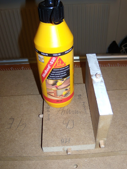

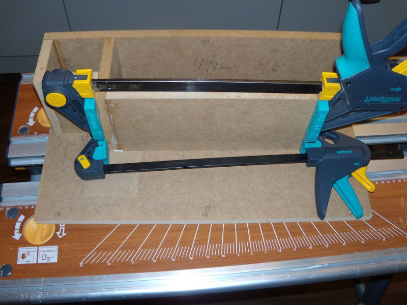

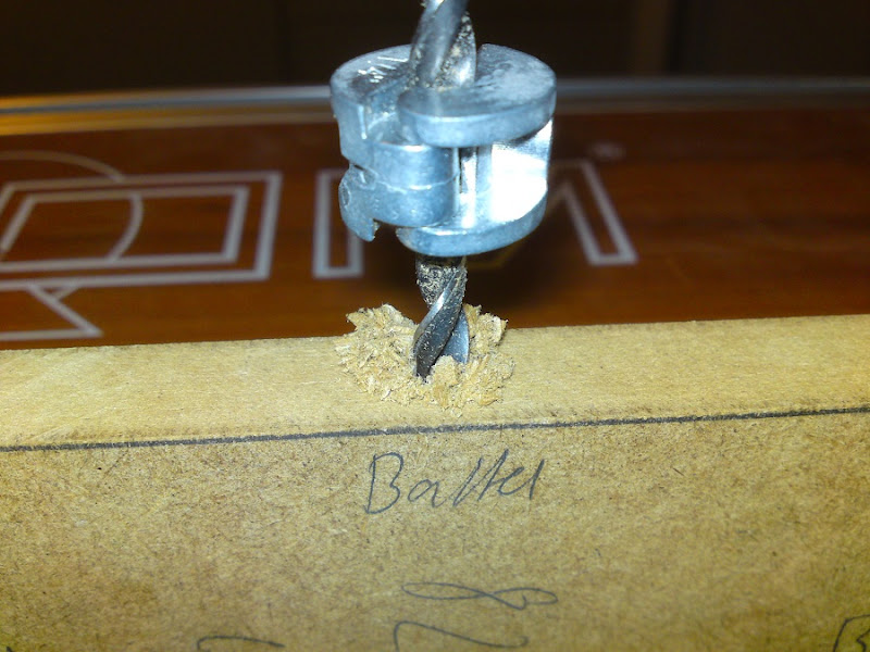

Posted - 2010/10/23 :  21:30:34  Show Profile Send bibl a Private Message  Reply
Släpade in arbetsbordet från förrådet idag, ställde upp det i köket och skred till verket med att borra och plugga den första lådan.
En skruvdragare/borrmaskin är bra till mycket!
Träborr med en liten metallgrej som gör att man kan hålla ett exakt djup (köpte ett sett i somras från Wolfcraft på Bauhaus). Jag brukar borra lite djupare i ändträet och inte igenom skivan, blir mindre att spackla då förhoppningsvis.

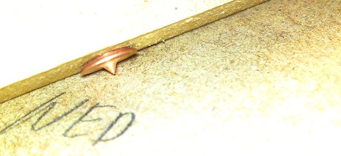

Livet vore bra svårt utan dessa utmärkta små stift för att märka ut var hålen egentligen ska borras.
Trälim och första limningen, har insett att just den här biten bör limmas innan alla andra och innan alla hål tas så att måtten på resten blir rätt.
Använder smörpapper mellan träbitarna så att jag kan plocka isär det hela när det jag limmat ihop har torkat.
Fixerat och klart så då var det bara att göra något annat ett tag som att göra den här uppdateringen av tråden.

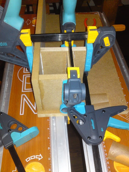

bibl
987 Posts
Posted - 2010/10/23 :  22:47:36  Show Profile Send bibl a Private Message  Reply
Det är ju alltid roligt med bilder på limning eftersom det känns som att det går framåt då. Så vi tar en till...
Tre kanter till limmade invändigt och med mer bakplåtspapper ned mot sidan så att det hela går att ta isär när det torkat. Limtvingar är något som man helt enkelt inte kan ha för många av.
När vi renoverade köket insåg jag att det är de där detaljerna som man inte tänker på när man står i butiken som är det man retar sig på när man kommit hem och börjat använda pryttlarna. Det var mycket att såga under köksrenoveringen och snabbtvingarna fungerade som de där tre-fyra extra händerna jag med jämna mellanrum önskar att jag hade. Wolfcraft-tvingarna på bilden är i kvalité jämbördiga med de Bessey-tvingar jag lånade av svärfar. Men Bessey-tvingarna jag lånade saknade det lilla gula handtaget som gör att man med en hand lite snabbt kan köra dom baklänges så att de blir nog stora för det man ska klämma fast. Visst går det utan men det är irriterande och tar längre tid. Fortsättningsvis lär det inte köpas en tving utan returhandtaget, jag är på den punkten frälst.

Tack för Dina instruktiva bilder Bibl!
Din workmate är jag "körd på". Den verkar minsta sagt "genomtänkt".
Tvingar måste vi också skaffa, så jag kolla extra noga på dom.
"Returhandtaget" är ett bra tips!
Stift och den speciella träborren köpte jag redan förra vecka.

En av mina baktankar var just att ha mycket bilder. Det är en lättbyggd högtalare och den låter bra så varför inte göra en bra tråd med många bilder vilka man kan hämta inspiration och idéer från?
Fortsatte med borrandet och limmandet ikväll;
Borrade för en styrande pinne i den inre botten sedan lim och det obligatoriska smörpappret så jag kan lossa det hela igen.
