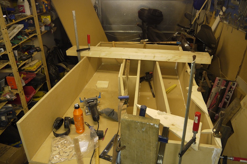

Posted - 2012/07/20 :  16:36:22  Show Profile  Visit PetterPersson's Homepage Send PetterPersson a Private Message  Reply
Det låter som om Kraken 212 är valet för dig! Beprövad och extremt
prisvärd om det är TH du fastnat för. 2 st. 12" i push
pull-konfiguration för att sänka disten. Många har byggt utomlands
och även "barco" här i Sverige.
http://www.faktiskt.se/modules.php?name=Forums&file=viewtopic&p=1279731
Se "designtråden" : http://www.faktiskt.se/modules.php?name=Forums&file=viewtopic&t=35581
hififorumtråd om denna design : http://www.hififorum.nu/forum/topic.asp?TOPIC_ID=78063
DIYaudio : http://www.diyaudio.com/forums/subwoofers/160879-build-your-own-2x12-th.html
EDIT: Länk till provlyssningsinlägg http://www.faktiskt.se/modules.php?name=Forums&file=viewtopic&p=1288872#1288872
Foto: barco
