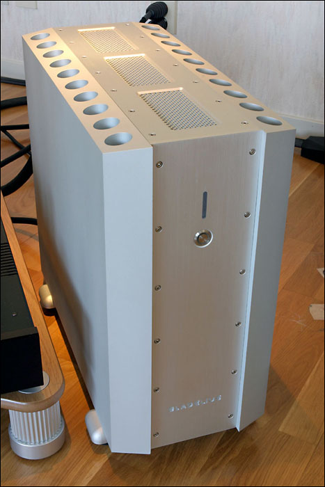

Vår hjälte kom inte ridande på en shettlands Ponny så som vikingarna tycks ha rest utan det var jag och min granne som snällt fick kröka rygg för att få in bestarna från bilen...
Efter ett otåligt upp-packande och baxande så stod de där...

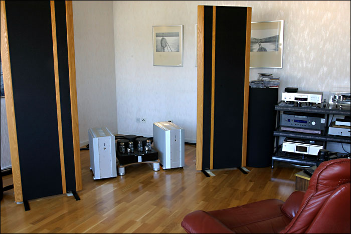

"Dörrarna" som Beowulf skakade ordentligt liv i är mina Maggisar.
Eller, Magneplanar 3.6R som de egentligen heter...
3.6'orna är en ganska snäll last på 4ohm med måttliga 85dB vid 500 Hz. Om man kollar runt lite bland annat på internet så är de erkännt "effekthungriga"...
Posted - 2005/06/16 :  11:54:27  Show Profile  Visit Pac's Homepage Send Pac a Private Message  Reply
Förutom att Beowulf kan leverera effekt så är de stora. De ser inte så stora ut på bilden. Men, betänk att BAT VK75'an som står mellan dem är en jätte den också men den ser nästan lite söt ut där den står mellan de bägge Beowulf monoblocken...
MG3.6R är en Magnetostat Dipol. Det betyder att den har fullt med magneter i sig och att den spelar såväl framåt som bakåt. Det där med att spela åt två håll skapar väldigt speciella spridningsmönster och rummet bakom samt vid sidan om högtalarna påverkar ljudets spridning i viss utsträckning.
Varför skriver jag om detta kan man undra, det handlar ju om Beowulf här Jo, jag blev riktigt förvånad när jag först ställde upp Beowulf och kopplade in dem, "#Vad sjutton!#". De stod först en bit bakom och närmare högtalarna och där påverkade de ljudspridningen...
Ja just det, de är större än vad de ser ut att vara...

Dom ser verkligen inte speciellt stora ut på bilden.Högtalarna däremot
Mycket intressant läsning
Posted - 2005/06/16 :  13:10:47  Show Profile  Visit Pac's Homepage Send Pac a Private Message  Reply
MG3.6R, högtalarna, är 180cm i strumplästen och 61 cm i "midjeomfång" eller ja, även i hattmått...
Beowulf är 60cm i strumplästen och väger så att man får ordentligt ont i ryggen om man inte är försiktig.

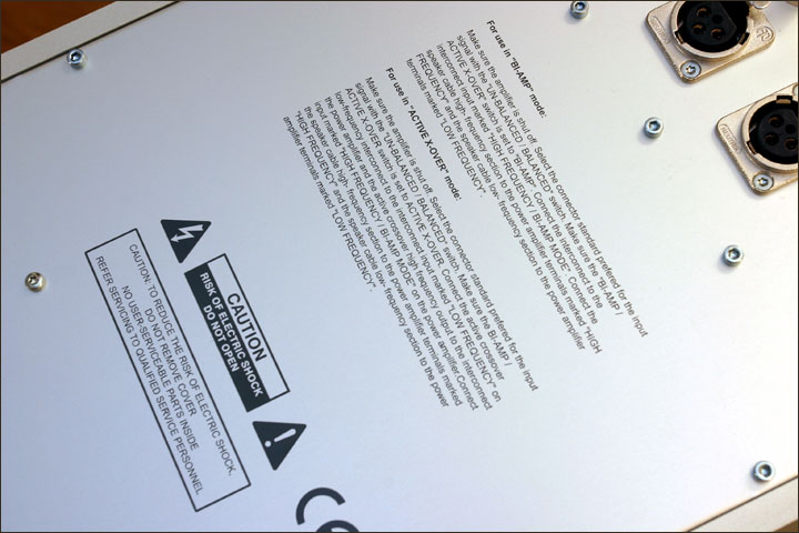

Beowulf är något så underligt som ett "biampnings-monoblock" eller vad man nu skall kalla dem för...
Ja just det, man driver en högtalare med en förstärkare och därmed blir de monoblock. MEN varje monoblock innehåller två förstärkarmoduler, en för bas och en för diskant/mellanregister och därmed blir högtalaren biampad.
Uj, uj, uj, många sätt att koppla...
Låter det konstigt? I verkligheten är det hur enkelt som helst men det kräver att man har högtalare som kan biampas och att man har speparata högtalarkablar för bas och mellaregister/diskant ända från högtalaren till förstärkaren.
Beowulf har imponerande datablad...:
Technical information:
Power: Total of 900W in 8 ohm (450w + 450W) doubling down to under 1 ohm.
Power supply: 10kVA custom made switch mode power supply.
Inputs: 2 RCA inputs for unbalanced configuration and 2 XLR inputs for balanced configuration.
Outputs: 4 sets of WBT Safety Line speaker terminals (2 sets for hi frequency reproduction, 2 sets for low frequency reproduction).
Dimensions: (dxwxh) 59x27x53 (cm)
Weight: 55 kg net each.
Posted - 2005/06/16 :  14:05:56  Show Profile  Visit Pac's Homepage Send Pac a Private Message  Reply
De går också att använda med aktiva filter och därmed har man ju löst förstärkningsfrågan för en tvåvägsdelning med ett monoblock. Smart lösning!
